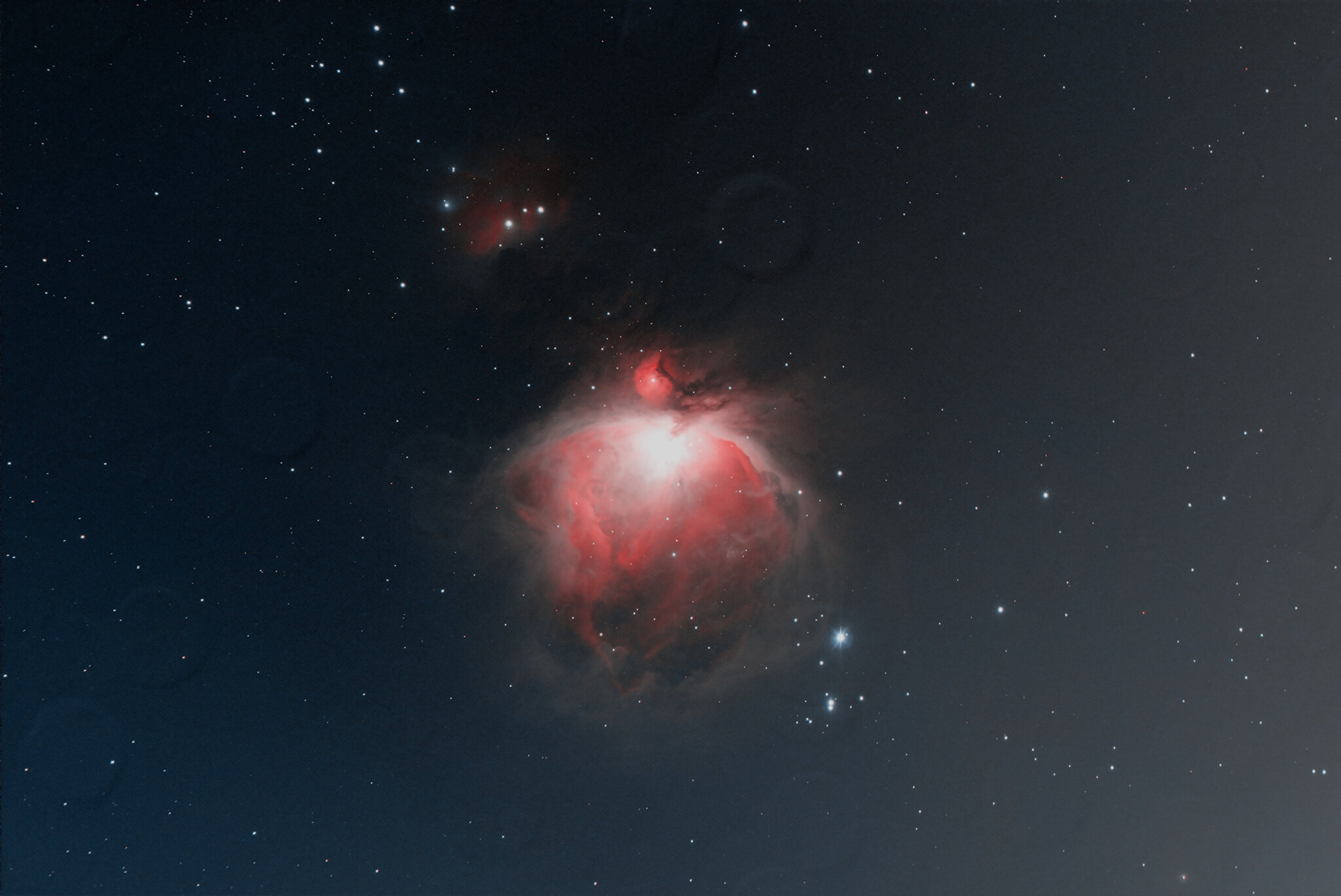

J'ai utilisé le script HaOIII de Siril. Et à la sortie au lieu que les tâches présentes sur les brutes soient corrigées, elles ont l'air amplifiées !
Voir le résultat (sortie directe de Siril) ci-dessous.
Avez-vous une idée du problème et de ce que je pourrais faire ?

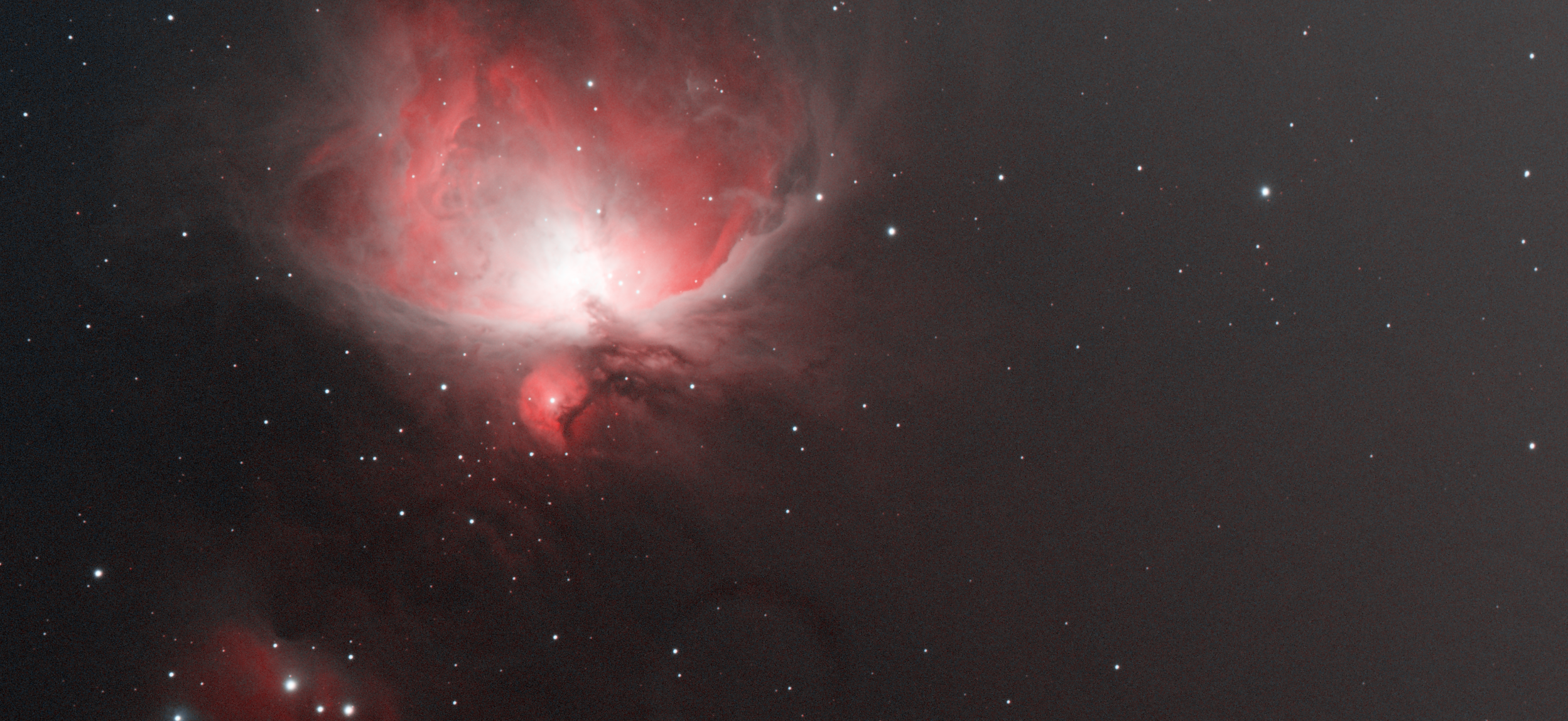

Je n'avais pas fait attention que j'avais fait une capture partielle dans Sirl, voici le fichier en entier où l'on voit bien le souci.
J'ai comme des perturbations de l'espace temps autour de la nébuleuse d'Orion ;)

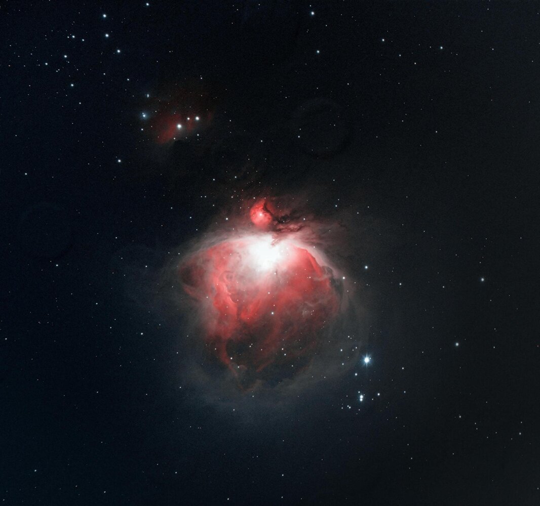

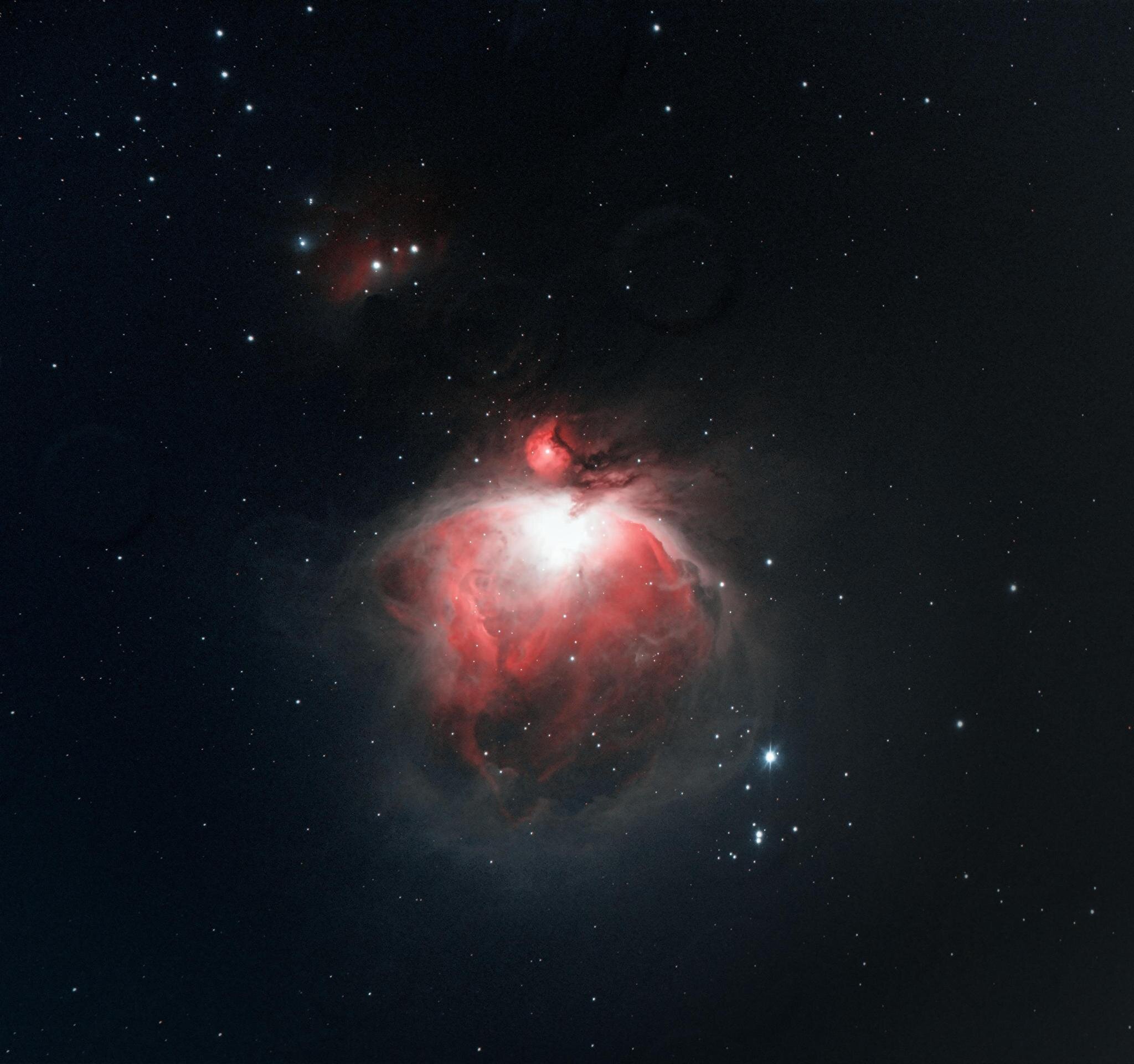

Et voici donc la version finale de ce 1er essai
