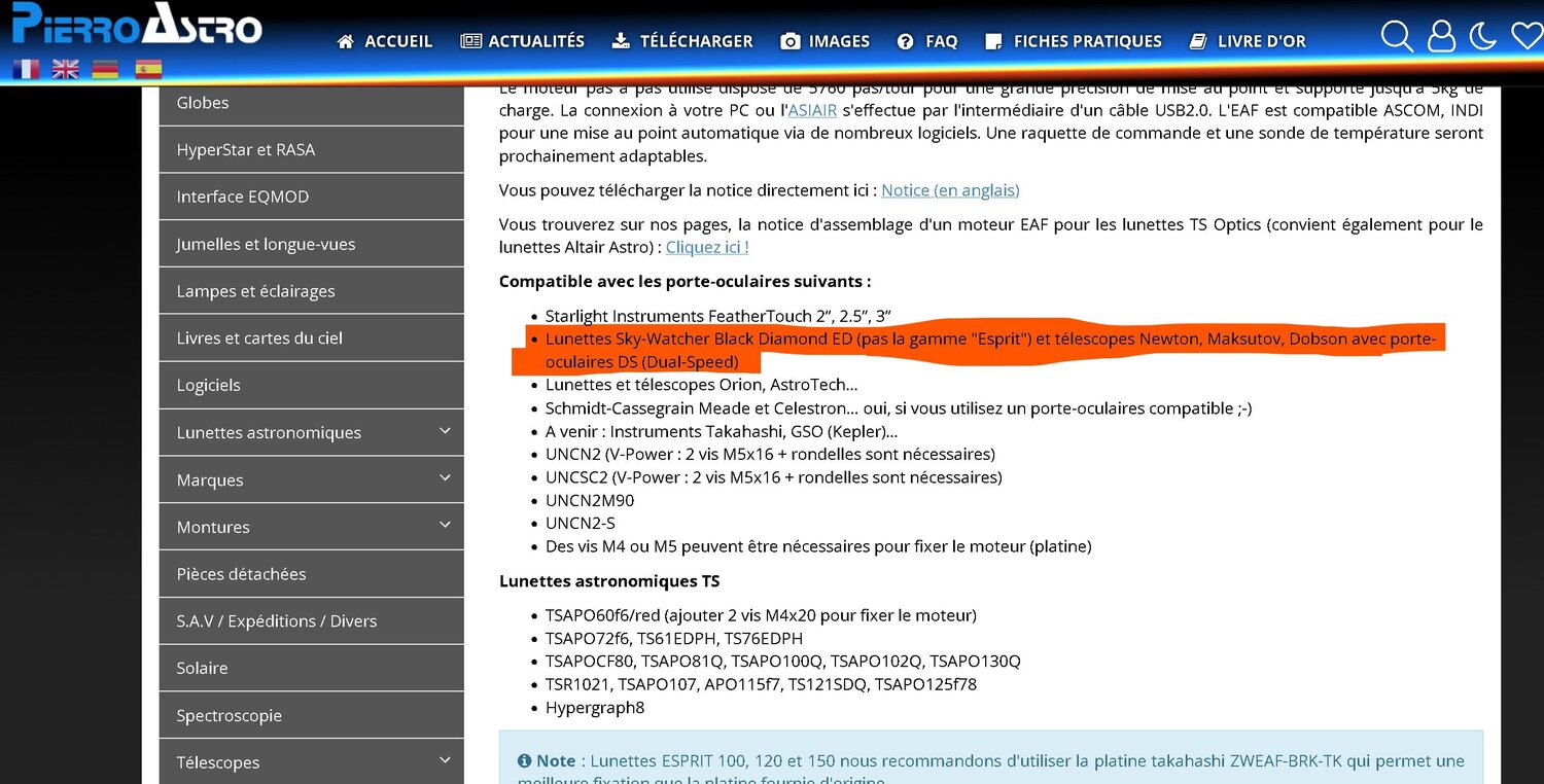

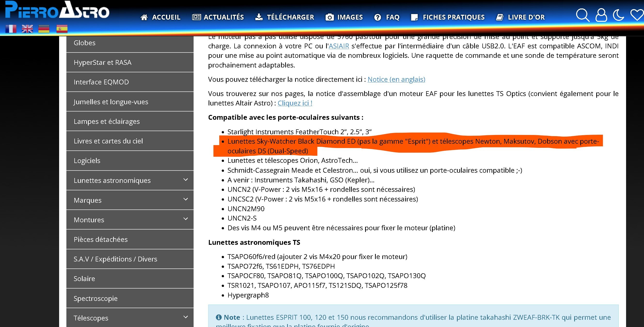

Bonjour, je lance ce sujet car je suis en pleine réflection. J’ai une 80 ED evostar et je réfléchis de plus en plus a la mise au point auto notamment grâce au zwo eaf. Or j’ai démonté une molette du porte oculaire mais il n’y a pas de petit plat pour bien accrocher le focuser. Ma question est donc peut on mettre un eaf zwo sur une 80ED evostar ?
merci de vos réponses
J’ai démonté la classique mais j’ai peut être pas regardé assez loin. En tout cas merci pour vos réponses. Êtes vous détenteurs de ce focuseur ? En êtes vous satisfait ?

Bonsoir, merci pour vos retours. J’ai encore démonté le porte oculaire classique et je ne vois pas de petit plat. Faut il que je démonte le démultiplie pour espérer y mettre l’EAF ?
merci
Il y a 10 heures, Zipstpqui a dit :
Salut
normalement on met eaf sur le côté classique
sur le côté démultiplié il n'y a pas de petit plat
cdt
