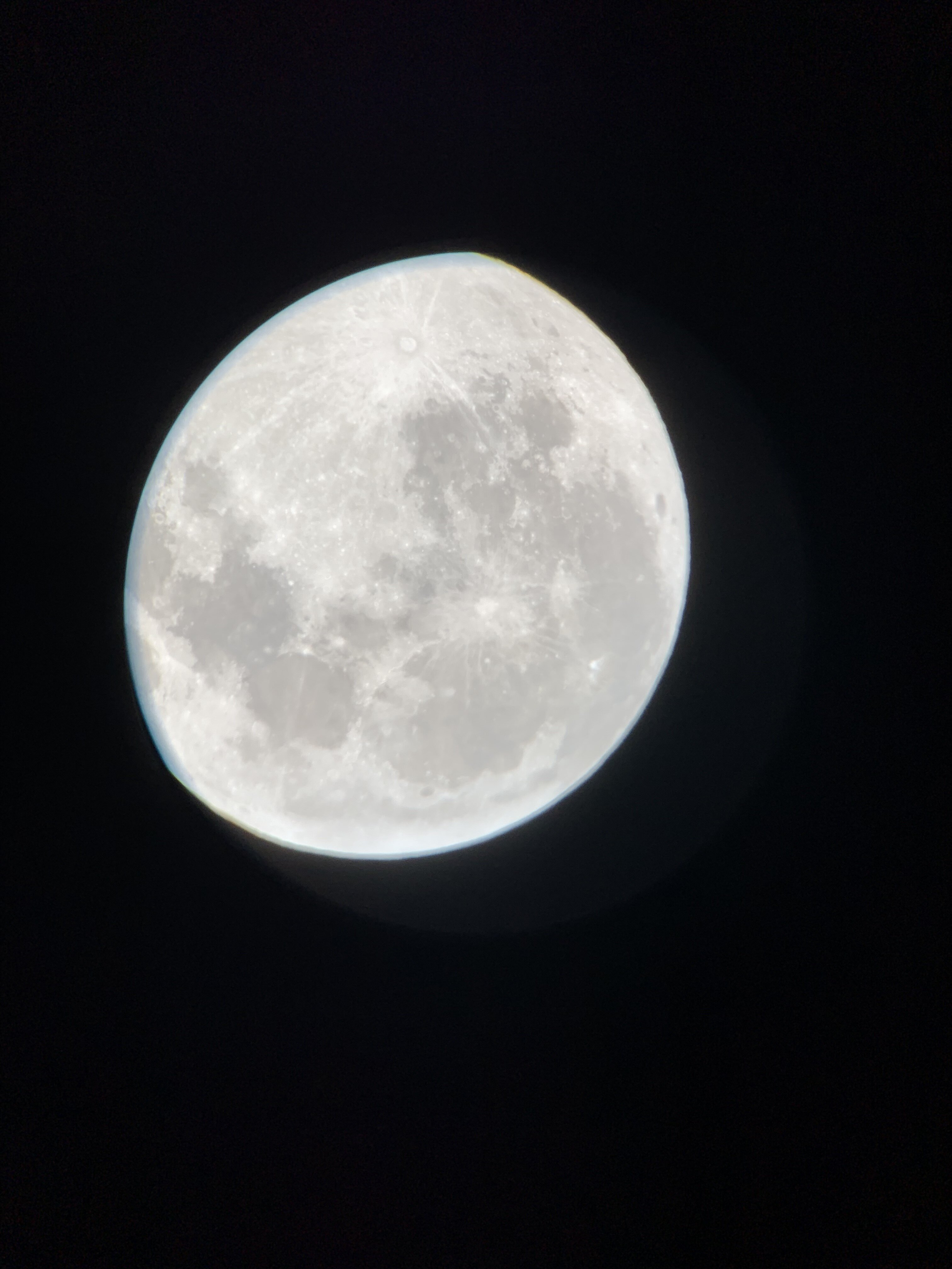

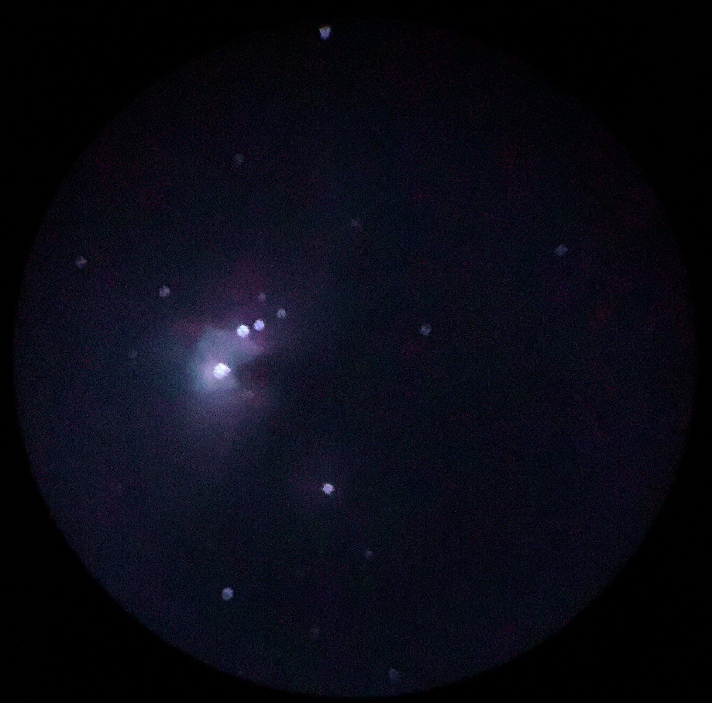

je me lance à tâtons dans l'astro-Photographie avec comme matériel mon sublime Dobson Orion XT 12 I INTELLISCOPE 305/1500 f/4.9 - PUSH TO ainsi que mon iPhone XS MAX
Je sais Je sais, c'est une aberration pour beaucoup l'astrophoto abbé un Dobson et un iPhone, l'astrophoto m'est venu il y a très peu de temps et je ne souhaite pas investir pour le moment, mais je suis tout de même fier de vous montrer mes premiers clichés de la nuit du 18/12/2021.
donnez moi vos avis et critiques constructives stp !

Salut
C'est pas une aberration, l'essentiel est de se faire plaisir avec son matos
La Lune est pas mal, un peu trop claire mais ça peut se retoucher facilement, pour M42 il y a encore un peu de boulot mais c'est un bon début, n'ayant jamais utilisé un iphone pour la photo astro, je ne saurais te conseiller pour la suite ;)

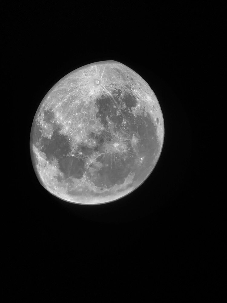

Je me suis permis de bidouiller ta photo de la lune vite fait, si ça te gêne je l'enlève

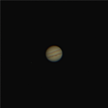

Bonjour @Astroleo,
Si tu peux passer en mode pro tu pourras régler les ISO, les temps de pose, et la mise au point.
Tu peux aussi faire de courte vidéo.
J'ai un Samsung S7 et en faisant une courte vidéo de Jupiter et en utilisant les logiciels PIPP et Registax6 j'ai réussi à sortir ça avec mon Dobson 200x1200 sans suivie :
Pour le ciel profond, je n'y arrive !!! Ca file trop vite à 1200 de focal !!!
Bon ciel.
Il y a 11 heures, Astroleo a dit :
Merci pour ton retour, très belle retouches merci beaucoup !!
Quel est ton application de modification photo ?
J'ai juste diminué la luminosité et accentué un peu les détails avec le logiciel ( Fastone image viewer ) qui me sert a visionner les photos sur mon pc, il y a plus puissant pour le traitement des photos ( Photoshop, Gimp ... ) mais c'est une autre étape ;)
