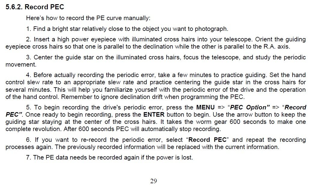

L'EP de ma monture est de +/- 14" mais heureusement lisse, sans guidage il me faut oublier les poses de 3 minutes.. Je guide donc avec le mini guide ZWO 30/120 + ASI290.
Cette monture à une fonction PEC censée rattraper la dérive mais il faut calibrer le PEC à chaque allumage de la monture puisqu'il n'est pas gardé en mémoire. J'imagine que l'absence d'encodeurs en est la raison. Ca peut être une solution à ton souhait de ne pas guider. La méthode fait rêver : rattrapage à la raquette en suivant la dérive à l'oculaire réticulé pendant un tour de VSF de 10 minutes..

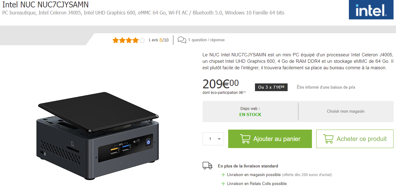

 L'avantage/inconvénient de mon set up de base c'est que j'ai le NUC i3 solidaire de la lunette, sous ka barre vixen.
c'est vite installé mais si je veux utiliser un autre instrument ça se complique.

Si je parviens déjà à financer la monture et une petite solution de guidage, je peux très bien commencer par du très classique pilotage par mon PC Portable.
Ensuite, je peux aussi me monter un NUC et reprendre les logs que j'ai eu tant de mal à maîtriser 😅, l'avantage c'est que ça je sais le faire!
celui là possède un DD, wifi bluetooth, RJ45, USB (s) 2HDMI... plus qu'il n'en faut pour le piloter avec la tablette. Ils ont pris un peu d'embonpoint par rapport à mon I3CNK mais ça va encore et ne consomme rien du tout, alim 12V directe avec de la tolérance.
La doc dit le contraire puisqu'on peut enregistrer une PEC et la rappeler ensuite, lors du suivi.
Modifié par rmor51
il y a 13 minutes, rmor51 a dit :
C'est pas ce que j'ai compris dans ma notice au point 7. Ma monture n'a pas d'encodeurs, je pense qu'elle perd la référence de position à la mise hors tension contrairement à une monture avec encodeurs.
