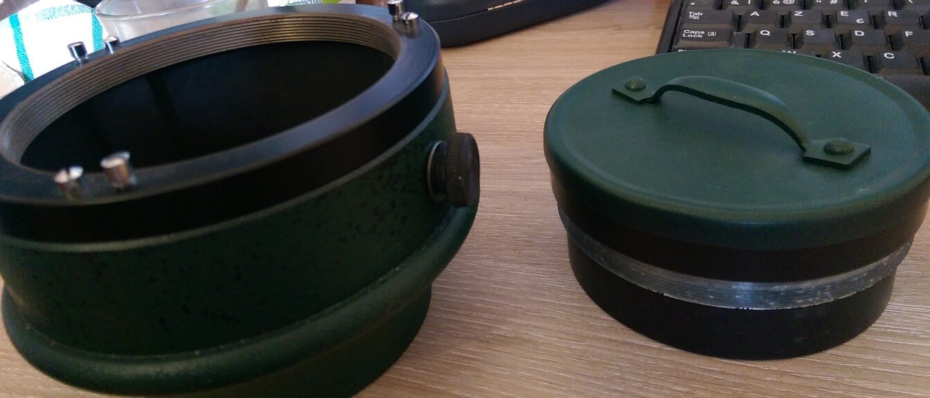

Chiffons : à la machine mais sans produit de rinçage (adoucisseur), je les réserve à l'essuyage.
Pour les opérations, je prends des lingettes imprégnées pour les lunettes de vue. C'est ce papier doux sans abrasif, jetable, qui rammassent les saletés.
Précautions de stockage.
Les champignons ont besoin d'humidité et d'une amorce d'éléments organiques phosphatés pour se développer.
Les verres modernes contiennent moins de plomb pour le verre flint ça aide grandement les champignons.
Au printemps, les pollens qui se collent à l'objectif sont des starters pour champignons.
Quand on a fini une observation, on veille à ce que l'objectif ne soit pas embué ni pollinisé quand on le range.
On évite les boîtes en sapin ou résineux.
Rien en contact avec les surfaces optiques.
Le petit sachet de dessiccant scotché sous le capot ça ne fait pas de mal
Vu le poids de ma lulu historique et sa forme, (cellule tulipe), je sors le doublet pour le ranger sur étagère dans le coin sec de la maison (surtout pas dans la cuisine, ni la salle de bains :p).
Il a été conçu pour être sorti de sa cellule et capoté individuellement. A l'époque, on interchangeait suivant les besoins visuels ou photo.
Vu la faible épaisseur de cales dans l'entreverre, il faut éviter absolument la condensation après usage qui peut créer un microcosme dans une goutte d'eau.

Malheureusement, je pense que le champignon a commencé à dégrader le traitement .
Non cela n'a pas l'air d'aprés ta troisième photo. Le reflet résiduel vert de l'anti-reflet est toujours bien présent et propre.
Mais tu as agi au bon moment là c'est certain.
