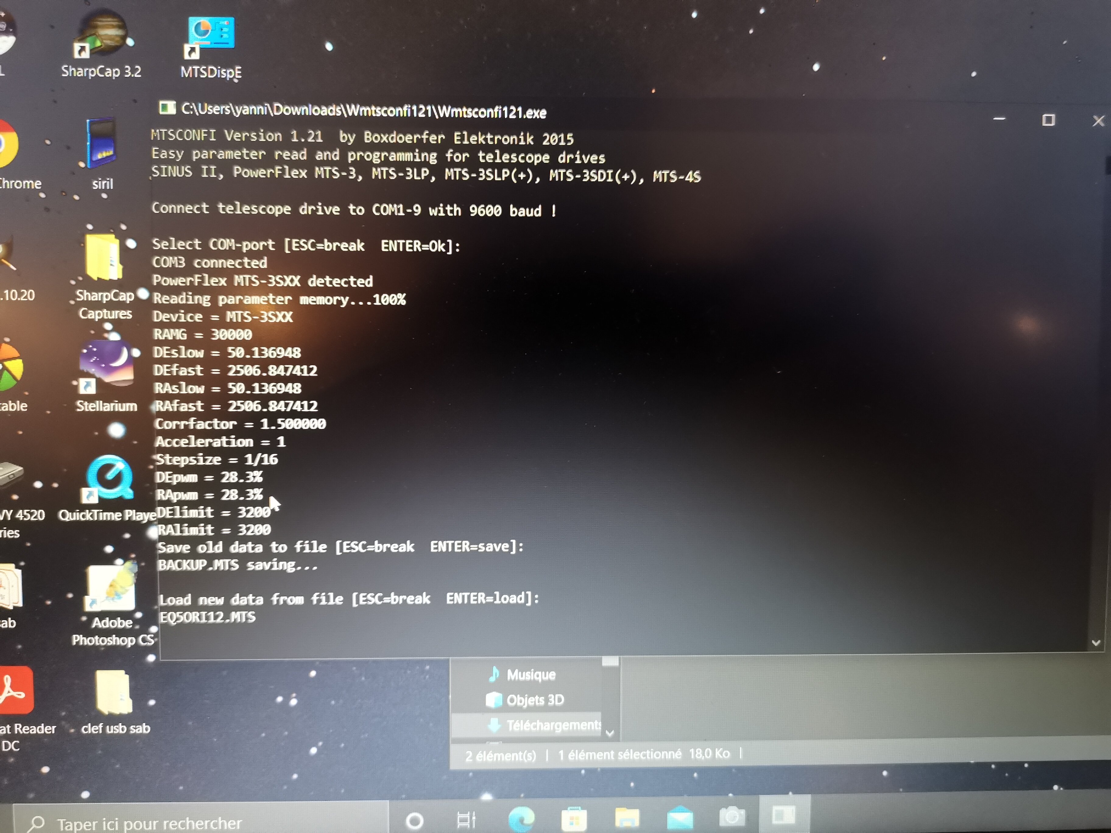

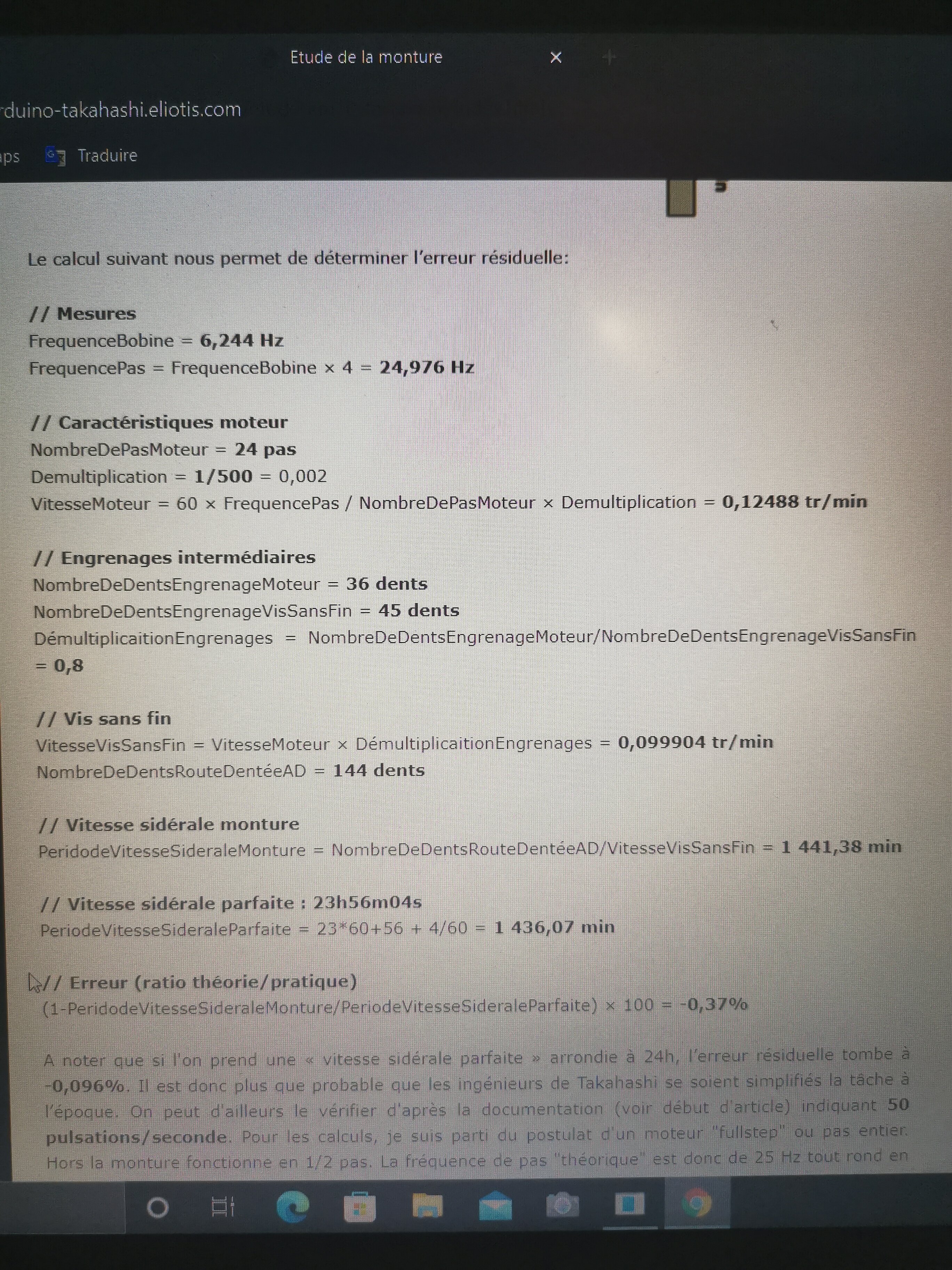

Bonsoir, pour pouvoir enregistrer mon Pec je dois entré le nombre de demi-pas pour faire un tour complet de la VSF mais je suis totalement perdu pour le calcul, je vous joins les caractéristiques moteurs et monture, si vous pouvez m'aider, moi je compte 60 demi-pas
Si je lis bien c'est une takahashi ? Tu n'as pas les parametres nécessaires ds le fichier WMSconfi ?
A toutes fins utiles, j'avais du reparametrer pour une G11 car le fichier WMSconfi avait une erreur, voir dernier message sur ce post, si ca peut t'aider
@Otzi merci pour ta réponse, oui c'est bien une taka.
En faisant des recherches sur le net je trouvais un poste qui parlait de la boxdoerfer et il n'était noté que mts-display pour voir les paramètres mais je n'avais rien sur wmsconfi, je vais déjà commencer par regarder à ce niveau.

Je n'ai plus ma boxdoerfer, mais pour modifier avec wms confi, je me souviens que l'ordre de branchement est important a respecter.
Et comme dit ds mon post, tu peux modifer en wordpad puis modifier l'extension pour que la boxdoerfer l'accepte.
Je me suis aussi bien pris la tête au début, maisune fois paramétrée la boxdoerfer est robuste et facile a utiliser (protocole LX200 avec cartes du ciel pour le goto et PHD2 en guidage)
