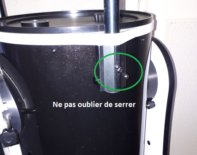

Bien d'accord avec @popov. Il arrive que par inattention on oublie de serrer les tubes à leur base une fois déployés. Je les serre toujours tube vertical après le clic de verrouillage. C'est pourquoi systématiquement pendant le refroidissement, tube à l'horizontale,  je contrôle la collimation, c'est une bonne alerte. Avant de la retoucher la première vérification est pour ces trois serrages. Quasi à chaque fois, c'est le serrage qui avait été oublié.
