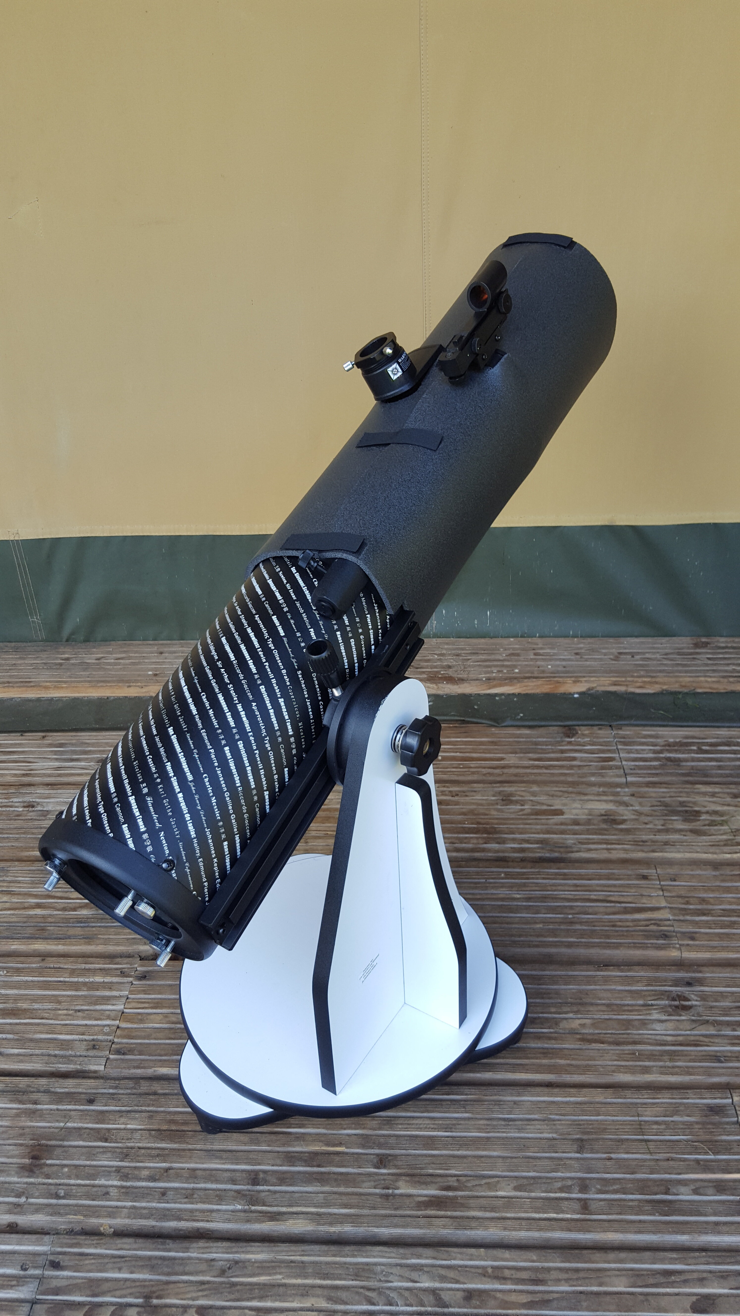

il y a 16 minutes, Nastro974 a dit :
Le fait que le tube soit "ouvert" pose-t-il un problème ?
Bon, je ne sais pas s'il y a des Decathlons sur l'Ile de la Réunion (Nyamba, €3,50), mais tu dois trouver ce genre de matériau, non? Ici c'est sur un Heritage 130/650, mais c'est le même principe.
Comme c'est une Dobson "court" il faudra prévoir un oculaire de 6mm pour le planétaire/lunaire, si possible à dégagement oculaire pas trop court. Ici en Europe plein de vendeurs de clones TMB Planetary, et Dodoptic vend les Skywatcher 58° UWA (qui par hasard sont les mieux finis avec ceux de Teleskop Service). Je ne sais pas si ce magasin va te faire payer le prix plein comme pour le Heritage (qui ici coute €310), sinon on trouve la même formule optique chez Aliexpress (qui doivent quand-même livrer aussi en Réunion, non?)
Mais rien ne presse pour ça -- en lunaire même avec le 10mm il y a moyen de s'amuser, et pour Jupiter, Saturne et Mars la saison est finie...
