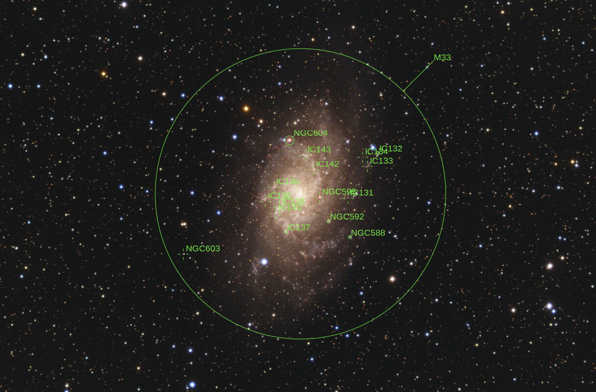

un objet classique (mais que je n'avais pas imagé depuis 10 ans) fait cet été depuis l'observatoire Sirene sur le plateau d'Albion le 7 et 8 Aout dernier.
atik460ex + filtres LRVB astronomik + fs60 à f/4.2 sur la GP-DX
autoguidage en // avec zwo178mm + zwo30F4
L : 18 x 300s en binning 1x1
R : 8 x 180s en binning 2x2
V : 9 x 180s en binning 2x2
B : 11 x 180s en binning 2x2
prétraitement imageviewCA
traitements iris, photoshop
A la taille d'acquisition (1.5Mo)
annotation Siril 1 rc2
a+
stéphane

merci à tous pour vos commentaires :)
@JMDSomme
franck t'a répondu avec ses images :)

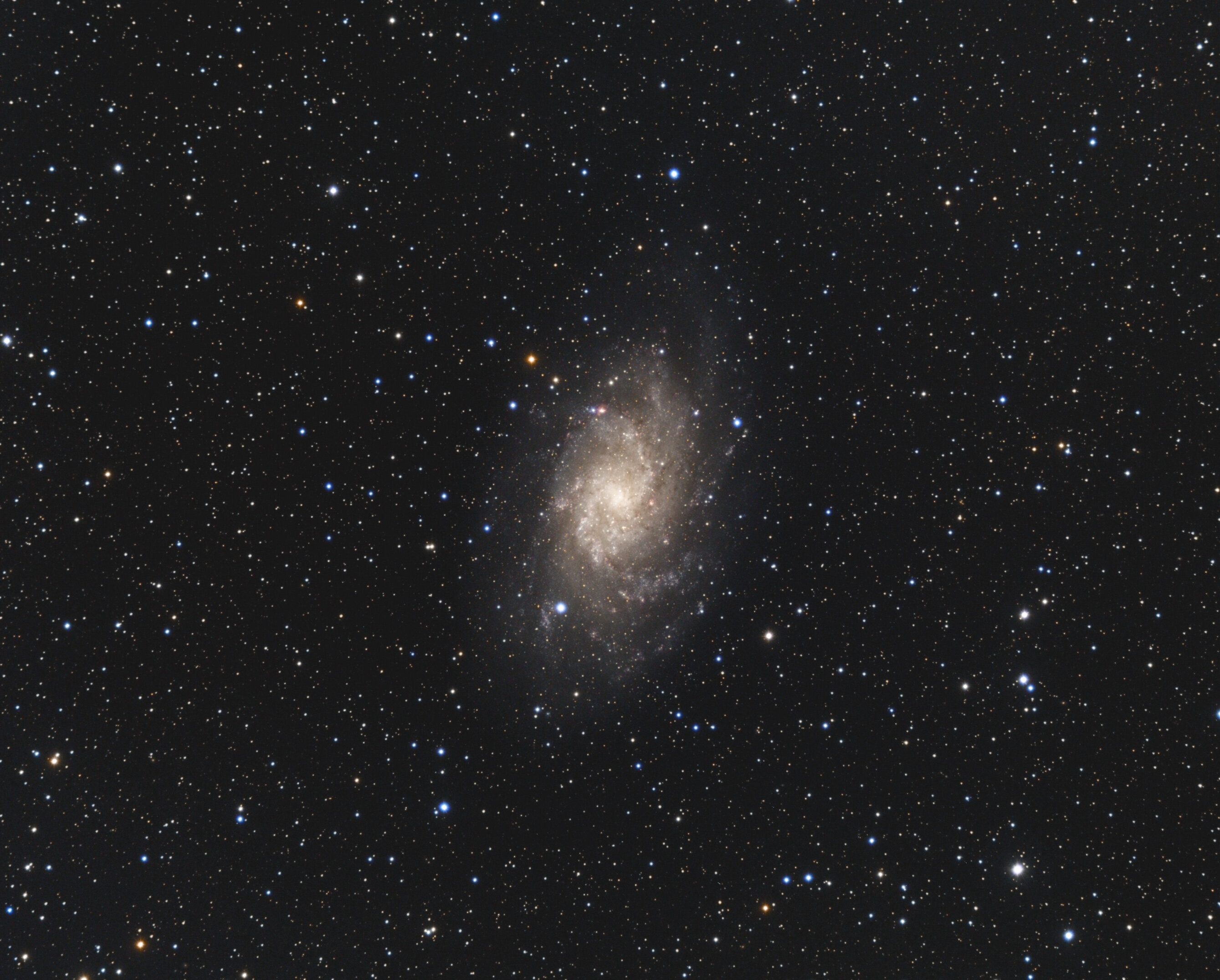

je peux rajouter la mienne en format APS-C (seule faite avec mon 1100D + fs60 : http://www.astrosurf.com/c8/images/maj10042016/apn1100d/M31-f60c-f6.2-canon1100D-26x600s-r50-SP-b.jpg )
le correcteur utilisé est le flattener f/6.2 ( https://www.telescopes-et-accessoires.fr/multi-correcteur-104x-n80n-pour-fs-60cb-fc-76-fc-100-c2x30355909 ) et non pas le réducteur f/4.2.
je pense que franck parle également de ce même flattener.
Sinon, on m'a fait remarqué avec justesse que ma balance des couleurs tendait un peu trop vers le rouge (surement à cause de mon daltonisme ;) ) aussi je me suis fendu d'une version 2 a priori un peu plus bleuté :)
a+
stéphane

@stef41très jolie prise cette M33. La deuxième version est effectivement bien plus équilibrée au niveau des couleurs. Belle prise bien propre.
Elle mériterait de lui rajouter une couche avec un filtre Ha pour allumer ses guirelandes.

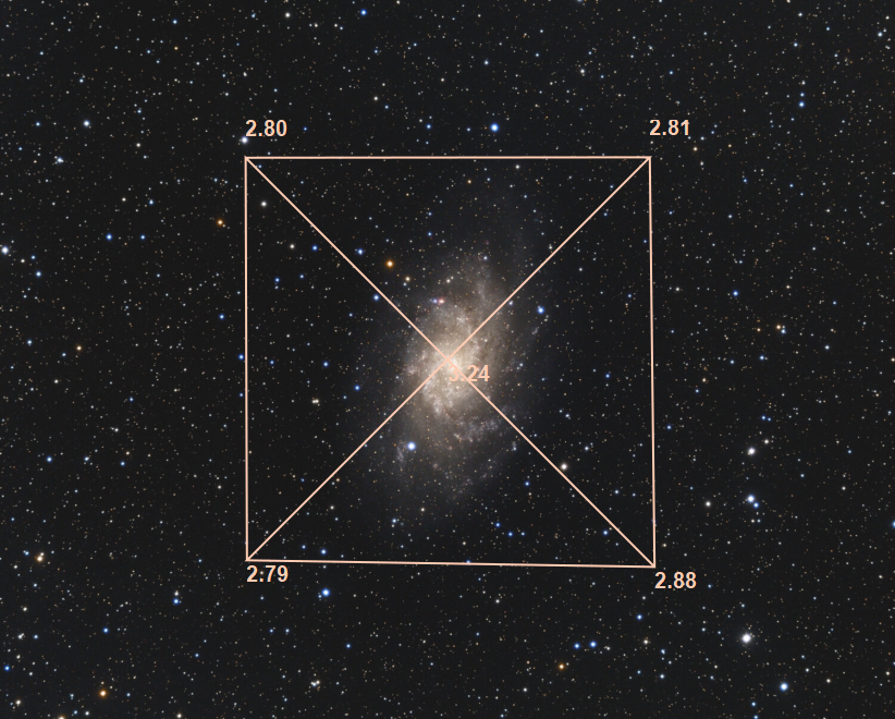

dans ma configuration actuel où tout est vissé (camera + roue à filtre + bague T2-M52x0.75 + reducteur x0.72 + bague allonge + collier rotatif), je n'ai quasiment pas de tilt (en tout cas selon siril ;) ) :
par contre, pour le backfocus, c'est une bonne question.
si on regarde bien mon image, les étoiles sont déformées dans les coins car effectivement mon tirage entre le capteur et le réducteur n'est pas pile poil de 56mm (sur pierro-astro, il met 56-57 recommandé https://www.pierro-astro.com/materiel-astronomique/marques/takahashi/accessoires-takahashi/reducteur-de-focale-0-72x-pour-fs-60_detail  ). Là, je dois à être à 53mm; faut que je rallonge un peu :) , c'est mon prochain "chantier" qui sera vérifié quand je verrais à nouveau les étoiles (ce qui n'est pas encore prévu pour tout de suite! :( )

C'est vrai aussi pour stef que la 2ème version est beaucoup mieux équilibré niveau couleur ;)

@stef41merci pour les infos. Oui ton tilt est impeccable ce qui est bon signe. Le backfocus demande à être optimisé en effet comme le montre la valeur de 3 au centre et 2 sur les bords et l'astigatisme léger des coins. Il est probable qu'en réglant mieux le backfocus tu réduises aussi le chromatisme résiduel bleu. Mais je manque de recul avec cette lunette qui me donne du fil à retordre. J'aimerai déjà bien avoir des étoiles aussi ronde que toi dans les coins mais sur un format plus grand.

Quoi qu'il en soit l'image est très belle, et quant à moi, j'aurai poussé encore un tout petit peu plus sur le bleu
