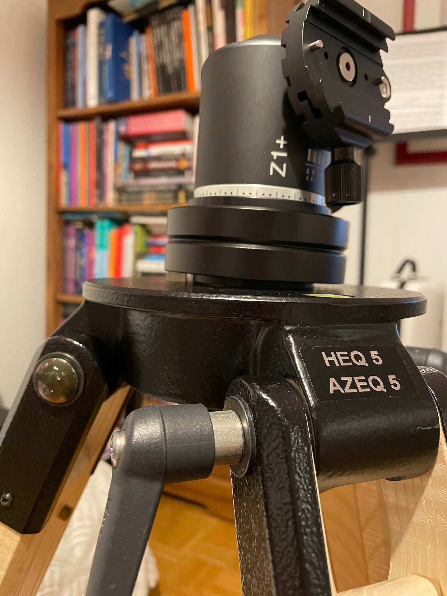

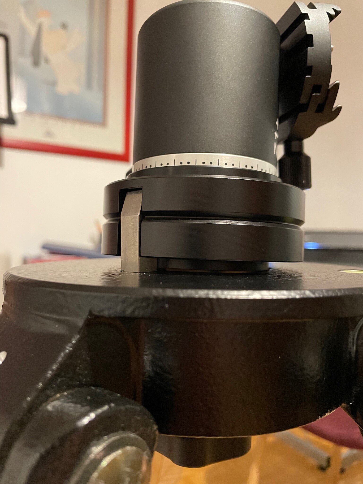

J'ai un trépied Uni 18 sur lequel je voudrais monter ma rotule photo, j'ai donc acheté l'adaptateur berlebach pour installer la rotule mais il y une mauvaise surprise : la vis pour le réglage fin de l'azimut est trop longue et par conséquent la rotule ne peut pas être plaquée sur la platine. Initialement j'avais pensé la raccourcir un peu mais j'ai peur que les vis de réglage fin de la monture soient limite en hauteur.
Du coup deuxième scénario : ajouter une plaque de liège entre la platine et la rotule pour réhausser l'ensemble, seulement là j'ai la vis centrale qui est limite niveau longueur...
Une idée de comment régler le problème ?

C'est quoi comme filetage? je suppose du 3/8eme de pouce, ça se trouve en ligne (Je crois que Pierro Astro en a, son bricovis ou vis en ligne "pas US"  type UNC)
Le filetage est en M10, la difficulté tient au fait que j'ai l'impression de ne pas pouvoir retirer la tige actuelle.
pour la base que vous mentionnez je l'ai aussi, le problème est différent : du fait que c'est ajouré sur toute la longueur le blocage vient du diamètre de la rotule, c'est lui qui gêne avec un appui sur la base de la rotule. Du coup j'ai cette base qui ne me sert à rien, je l'avais mise en vente à une époque sans trouver preneur. Je peux la céder à vil prix plutôt qu'elle traine dans un placard.

Alors du nouveau, apparemment je n'ai pas reçu le bon modèle mais comme je me réveille un peu tard ça va coincer je pense...
Je vais pouvoir vendre pleins d'adaptateurs dans les petites annonces...
Les adaptateurs sont vendus et soit j'achète celui qui va bien soit j'essaie une autre soution : existe-t-il des platines vixen femelle que je puisse fixer avec la vis centrale en M10 ?
