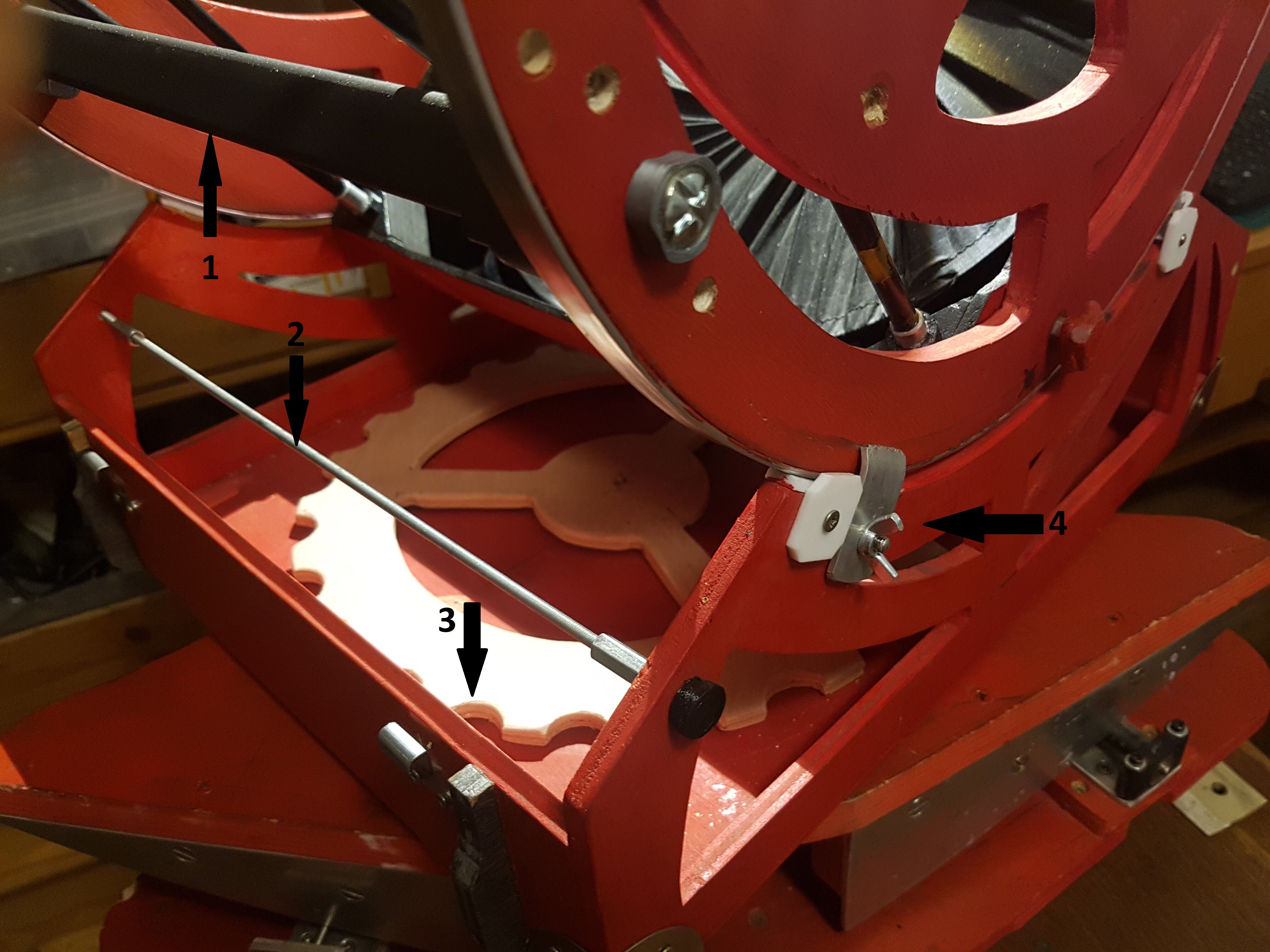

en 1 image, 4 petites améliorations que j'ai apportées à mon Strock et à son utilisation sur la table équatoriale:
  • 1: Mes tourillons avaient tendance, sur l'avant, à se voiler un peu, j'ai imprimé deux bouts de plastiques qui enserrent un petit profil bois en L, le tout serré entre les tourillons (de chaque côté deux chevilles et une vis de serrage). Là ça ne bouge plus.
  • 2: les flancs de la caisse dans la quelle se promène la caisse primaire sont trop ajourés et le bois un peu léger, ça avait tendance à s'écarter et laisse du jeu aux patins de glissement (ça se foutait de traviole): une tige filetée de 5mm, serrage réglable, maintenant les tourillons sont bien guidés sur le teflon.
  • 3 et 4: sur la table équatoriale, bien réglée, on peut garder l'objet centré un bon moment, sauf coup de vent ou coup d'épaule maladroit. Donc:
    • 3: une couronne en CTP de 8mm ajourée, avec un écrou prisonnier permet de serrer sur l'axe de rotation et d'immobiliser l'azimut
    • 4: un petit patin (bout d'alu plié, coupé juste à la pliure et attaqué en dents de scie à la dremel) vient se serrer contre le tourillon. L'altitude est bloquée. (me reste à faire un boulon molleté pour remplacer l'affreux écrou papillon).
Hop, ça c'est fait. 🙂
Merci, ces précisions sont utiles, je crois qu’en janvier je démarre mon Strock, j’ai un miroir de 300 mm qui dors depuis plus d’un an, mais à f/d 5 il me faut faire du robuste. 👍😉
oui, tu as raison des grands ajours dans les cotés du rocker sont certes très cosmétiques, mais c'est une connerie du coté mécanique ; ils deviennent trop souples  et ne garantissent plus un bon guidage des tourillons, dans la version paramétrée des plans nous avons supprimé  ces trous  et juste gardé les trous des poignées. de la même manière, c'est du CTP de 8mm sur les plans d'origine on peut passer à 10mm ou plus si comme Le Den le bras de levier va monter avec un 300 F/D=5. c'est une cote facile à changer car elle n'as d'influence sur le reste.

Oui j'ai vu sur le topic d'un gars qui en construit un que les ajourages ont été virés, en plus niveau poussière....
A refaire, je garderais le CTP mince mais stratifierai juste les deux côtés sensibles, au carbone (voile mince, juste pour la raideur).

Le frein numéro 4, ne déporte-t-il pas le télescope de l'autre côté ?
Et…   😄 pour l'avoir fait sur un autre télescope, Collé dans une tige d'un mètre, l'écrou papillon quatre permettrait peut-être de freiner l'œil a l'oculaire.

il y a 19 minutes, tictactoc a dit :
Laurent
Comme j'ai bien ajusté avec la tige 2 ça bouge pas trop. Ensuite, altitude bloquée je recentre si besoin avant de bloquer l'Az.
