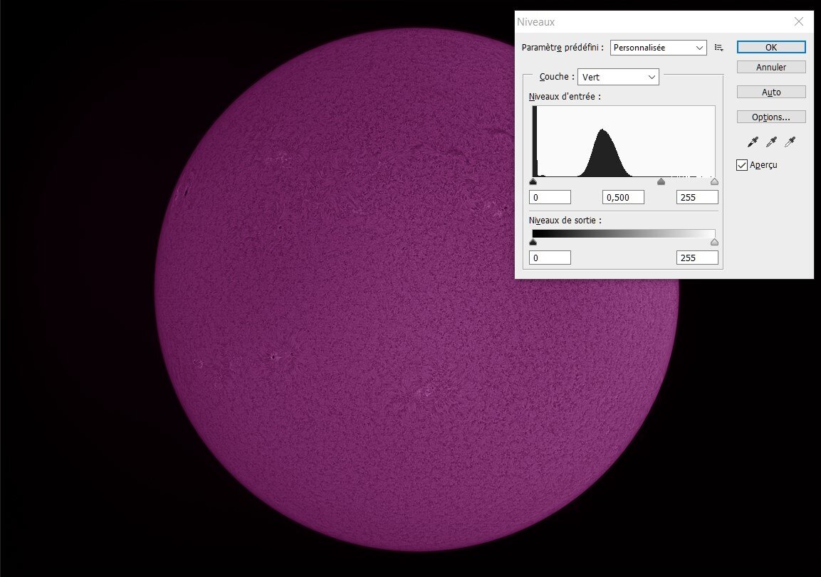

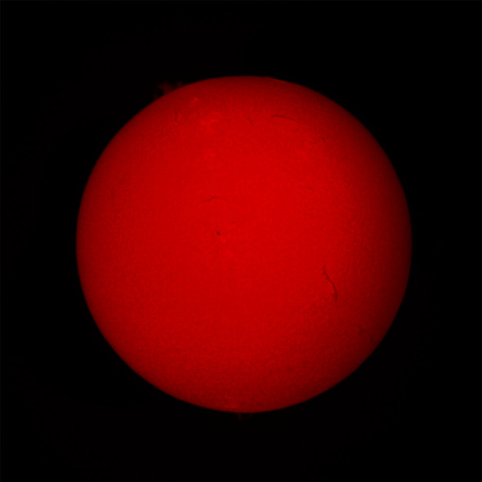

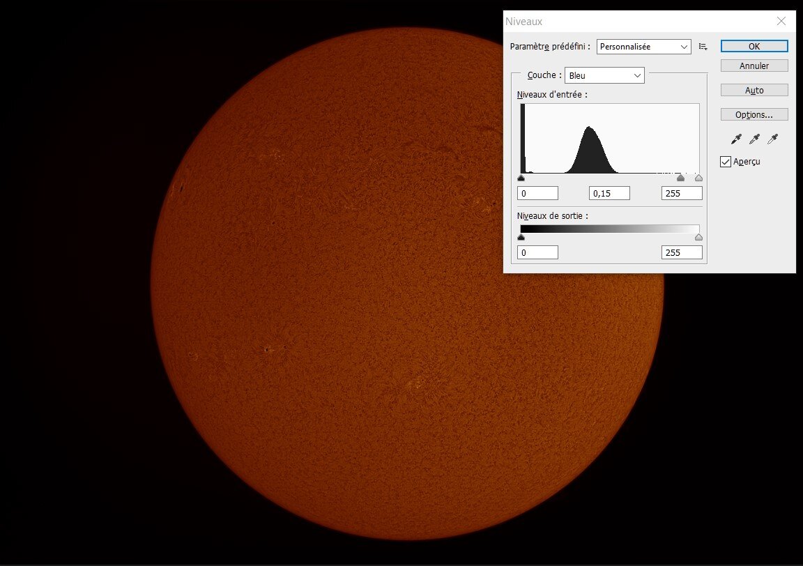

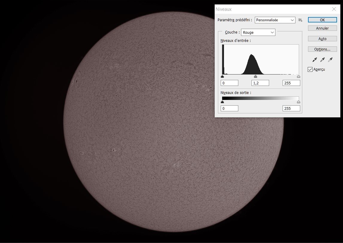

Les logiciels permettent d'accentuer les détails, les contrastes,  augmenter la taille de l'image en tous cas bien au delà que ce que mon œil voit. L'image est plutôt vue rouge dans une Lunt. La couleur jaune des images du soleil est artificielle et obtenue avec Photoshop en jouant sur les niveaux RVB à partir d'une image N&B.
Sun_133717_lapl5_ap4813.thumb.jpg.9ee810107e682a64626e4cd34f6cd185.jpg R.jpg.f2ca8f382c4074e88f4368e8121beac8.jpg V.jpg.bccb1d315db0f85940aad0375872b127.jpg B.jpg.0f2225194dc6309678a0382af2764e3b.jpg

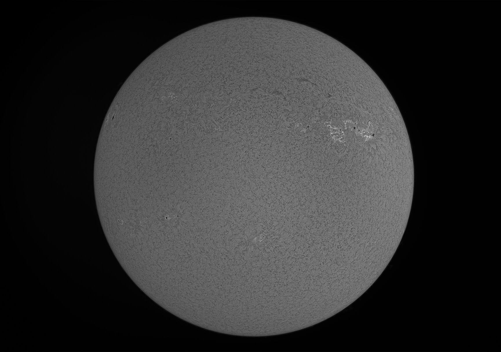

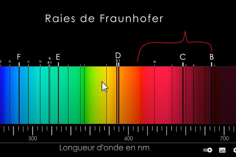

Sinon ... le soleil en H-alpha c'est rouge profond mais ça dépend des personnes pour le ressenti. Pour la majorité des personnes, pas d'ambiguïté, la teinte orange n'est pas ressentie car les cônes M (vert) sont censés être à 0. (<1/1000)
C.JPG.bb1d00c0f8732e8522db497abea57ed3.JPG dhNEN1QytjqIKTLrfWygefpLERxU10Xn9IJzrJwa
