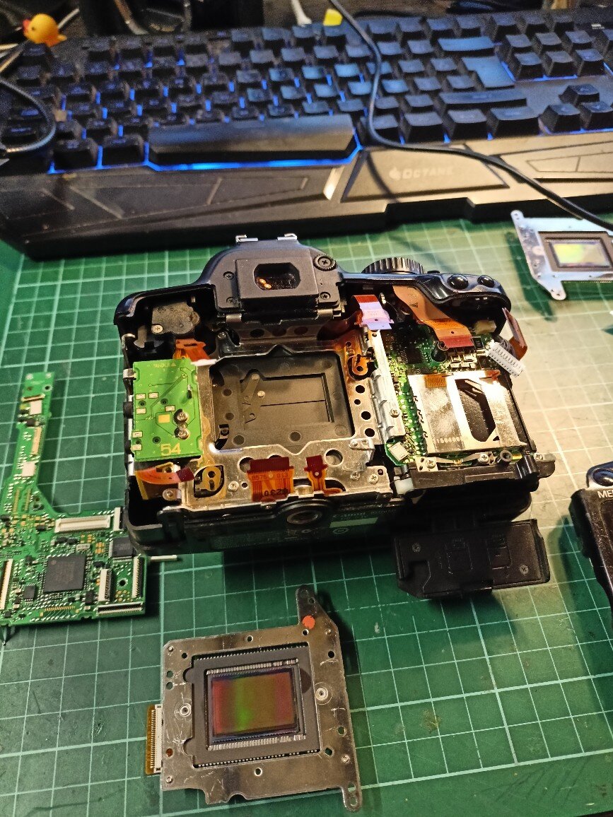

il y a 55 minutes, mulot35 a dit :
J'ai fait mes premiers test vu que je suis bloqué 7 jours sur un capteur de d70 lien ali (destiné a une cam87) avec la neje kz 10w (2.5w optique) .
J'ai gratté un capteur de Cam86. Le  résultat est plus que décevant. Le test est ici.  A priori le capteur n'est pas un bon candidat pour l'exercice.

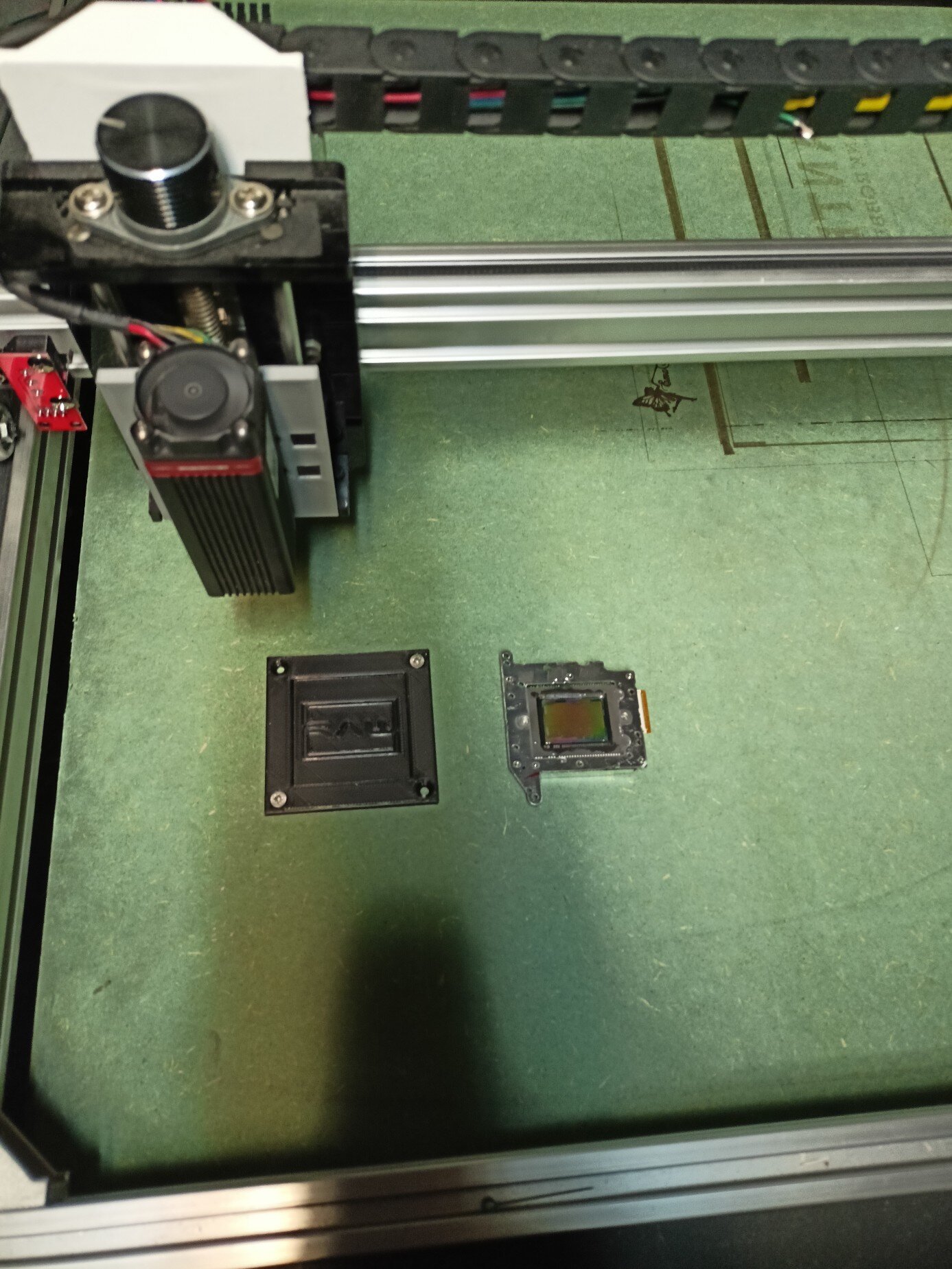

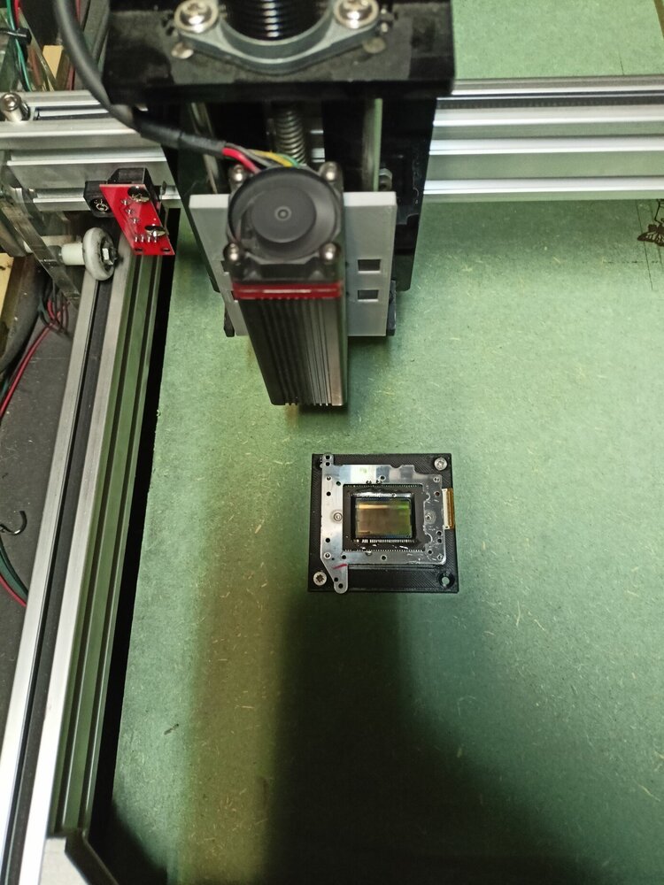

Il y a 15 heures, mulot35 a dit :

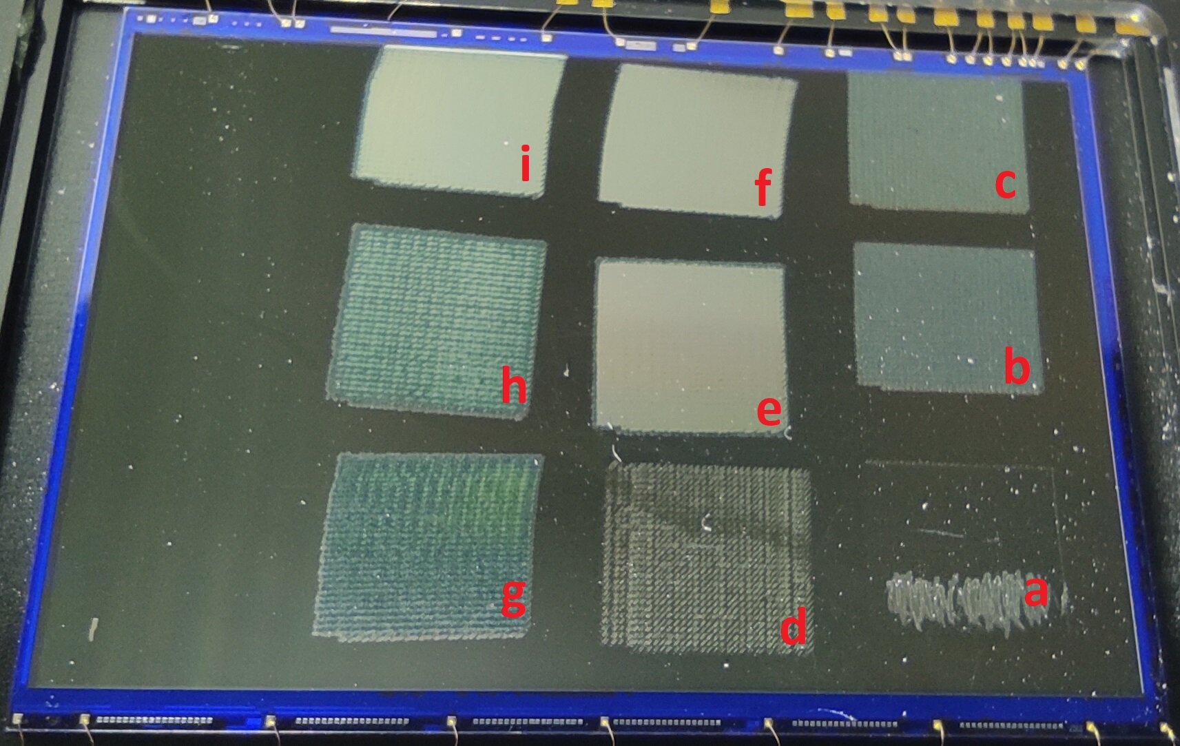

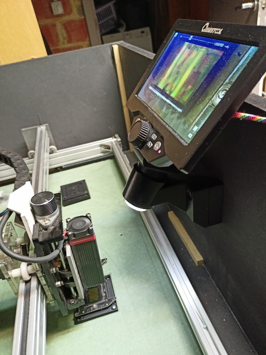

Effectivement le logiciel Neje est vraiment pourri on a accée au "laser power" et "burning time"
%= Laser Power            ms=> Burning time      focus => optimal
Le "ok" signifie débayerisé mais capteur non testé.
a) 15% (0.375w) a 10ms => nok
b) 20% (0.5w) a 10ms => nok
c) 20%(0.5w) a 5ms => nok
d) 20% (0.5w) a 1ms => nok
e) 30% (0.75w) a 5ms => "ok" apres nettoyage
f) 40% (1w) a 5ms => "ok" après nettoyage
g) 25% (0.625w) a 5ms => nok après nettoyage
h) 27% (0.675w) a 5ms => nok après nettoyage
i) 30% (0.75w) a 5ms => "ok" après nettoyage
Lors de mes essais "concluant" la matrice est brulé et par direct au lavage.
Ah! Chouette tu as reçu ta machine.
Pour les limitations software, pas d'autre choix que de changer le contrôleur. Entre-temps avec les dernières infos du projet, notamment le besoin d'un PWM de commande plus élevé, je te conseille plutôt de prendre le mks dlc32 plutôt qu'un simple Arduino shield (clock trop basse). Ça ne coûte pas beaucoup plus cher et ça sera un meilleur choix.
J'observe le même phénomène. A partir d'un certain niveau de puissance, les microlentilles+CFA sont brûlées et perd sa propriété "collante". Le tout est d'atteindre cet effet décapant sans altérer le reste du capteur.
Pour ma part le prochain test pourra dire si le capteur, bien que fonctionnel, a une réponse spectrale modifiée ou pas.
Modifié par RemyB

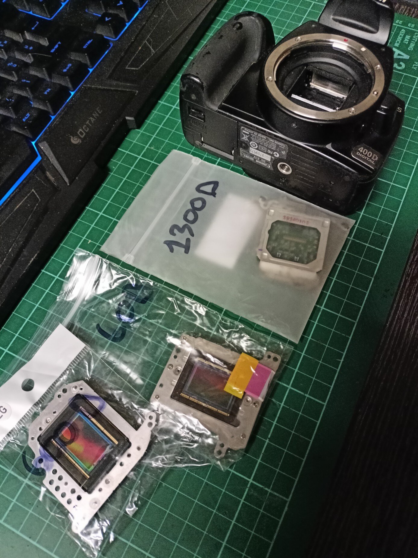

Oui le 450d a encore le contour du capteur non debayerisé (comme sur la photo plus haut) donc on doit pouvoir quantifier au moins le gain (ou pas) en luminosité.
Je peux te laisser analyser les raw que je mettrai à disposition ? L'électronique je gère mais pour triturer un raw je passe volontiers mon tour :) Merci d'avance
Je vais contacter François pour avoir plus d'infos sur les vitres ;)
Je tente un 1000d et 600d d'ici la fin de la semaine. Avec cette fois les bons fichiers récupérés avant debayering 😁

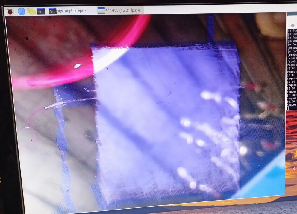

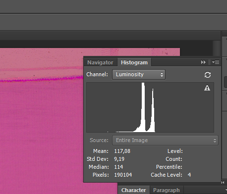

Voilà un flat pris sur le ciel nuageux de ce jour. Cela me laisse perplexe.
WB: daylight
https://drive.google.com/drive/folders/1IitYRYa3aICaQKrTuaGo-lJIXdUnZ9eK?usp=sharing
Le premier pic de luminosité à gauche est la zone debayerisée, le deuxième pic, la zone non debayerisée. J'en conclus qu'il y a une perte de luminosité non ?

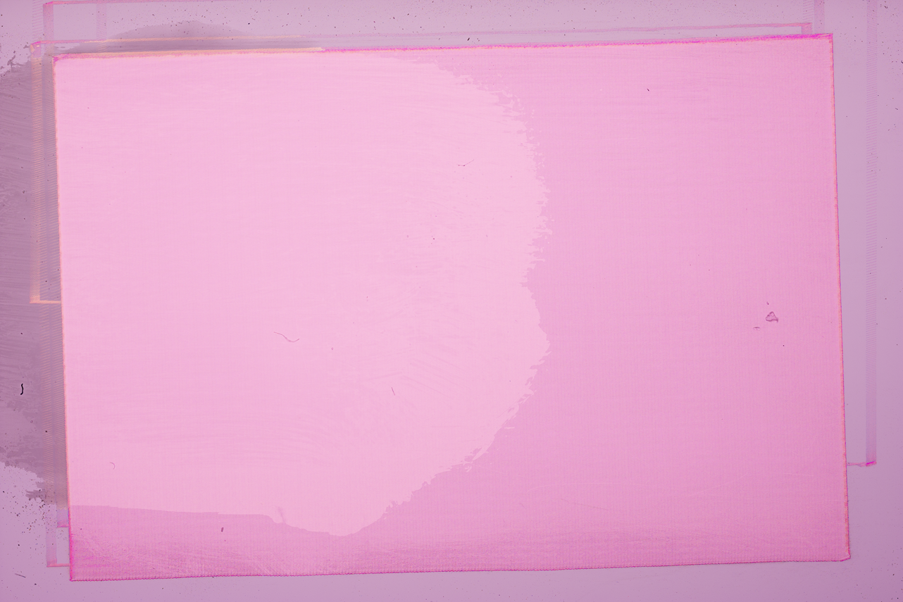

Perte de luminosité sur le flat
Voici un flat d’un 450D « gratté » par Luis Campos. On voit bien que la zone grattée est plus lumineuse par rapport à la zone non grattée visible sur le bord droit :
Flat 450D_2
J'ai regardé ton flat. J'utilise IRIS avec la commande SPLIT_CFA après avoir retiré le niveau d'offset (1024 pour le 450D). J'obtiens ainsi 4 fichiers qui correspondent aux pixels verts (2 fichiers), rouge et bleu. Mais je ne sais pas quel fichier correspond à chaque couche... La seule chose que je sais, c'est que les deux couches vertes ont logiquement à peu près la même valeur. Pour les 2 autres, vue la dérive dans le rouge du RAW en prévisualisation, j'en déduit que le rouge est moins atténué que le bleu.
Ensuite à la souris, je sélectionne un rectangle dans le fichier, une première fois dans une zone non traitée, une deuxième fois dans la zone traitée, à proximité. Avec un clic droit dans le rectangle, je clique sur "Statistiques" et Iris m'affiche des valeurs, je retiens la valeur "médiane". Je recommence cet exercice dans chaque angle et au centre des côtés de m'image, soit un total de 8 mesures pour chacun des 4 fichiers. Puis je fais une moyenne des résultats.
J'arrive à :
  • rouge : -6%
  • vert : -35%
  • bleu : -11%
Il y a une atténuation globale de la luminosité, surtout dans le vert. Ce n'est pas normal car sur le flat de Luis Campos, on a une augmentation globale de l'ordre de +20%.
Je pense que le traitement laser impacte la sensibilité des photosites. La puissance lumineuse ou sa chaleur du laser semble détruire la zone de captage des photons, plus dans le vert que dans les autres couches, à cause peut être de la bande passante du filtre Bayer par rapport à la longueur d'onde du laser.

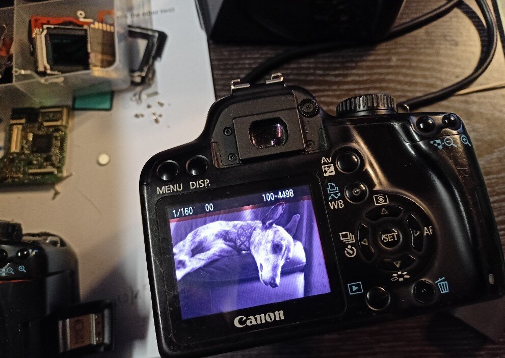

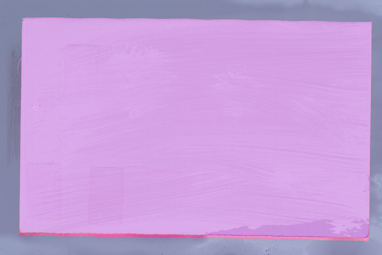

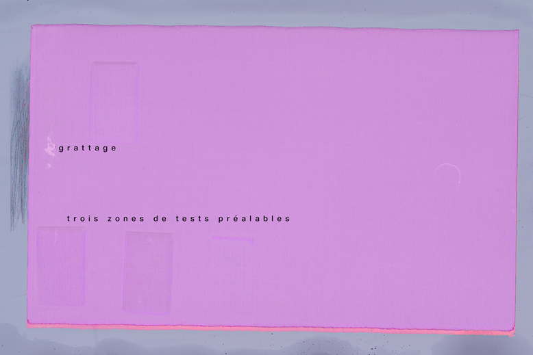

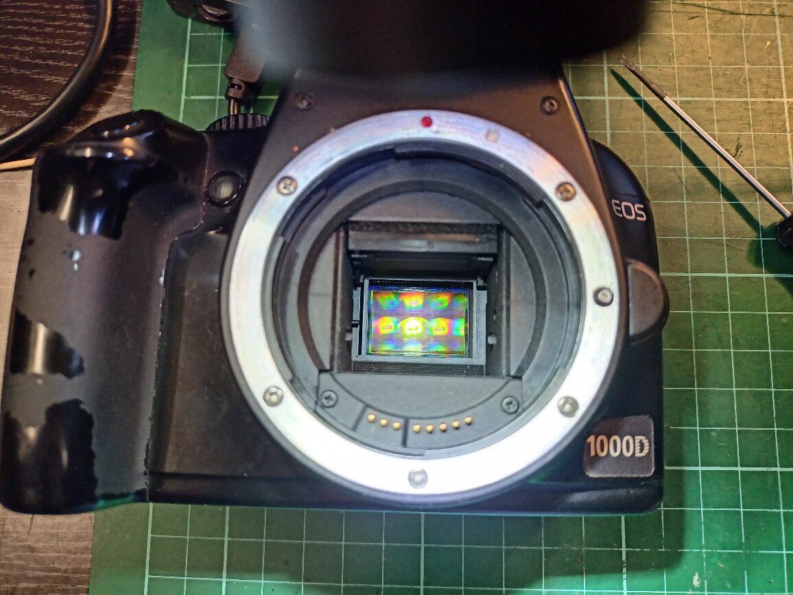

J'ai trouvé d'où venait la forte atténuation sur le vert. En fait il restait un voile uniforme de matière carbonisée sur le capteur.
J'ai testé pas mal de trucs sur un 1000d aujourd'hui, suite à l'update de mon laser.
J'utilise maintenant un PWM à 8kHz, c'est nettement plus uniforme au niveau décapage. Le nouveau contrôleur me propose aussi beaucoup plus de granularité pour le réglage de la puissance.
Bref, le truc qui marche bien pour enlever ce résidu uniforme, c'est du dissolvant pour vernis à ongle. Quelqu'un connait l'appellation chimique de ce produit ? Merci ;)
J'ai maintenant du gain après process sur le capteur du 450d dans la zone nettoyée :) enfin on dirait bien.. Tu pourrais confirmer Fred ?
Merci
RAW sur mon drive: https://drive.google.com/drive/folders/1IitYRYa3aICaQKrTuaGo-lJIXdUnZ9eK?usp=sharing
1000d. Avant/après dissolvant.
J'essaie demain avec de l'acétone pur, le dissolvant pour vernis à ongles a du parfum et autres saloperies qui laisse un voile graisseux. Mais sinon c'était l'étape manquante au process.
Le capteur nettoyé arrive au niveau de luminosité du grattage, à peu de choses près.

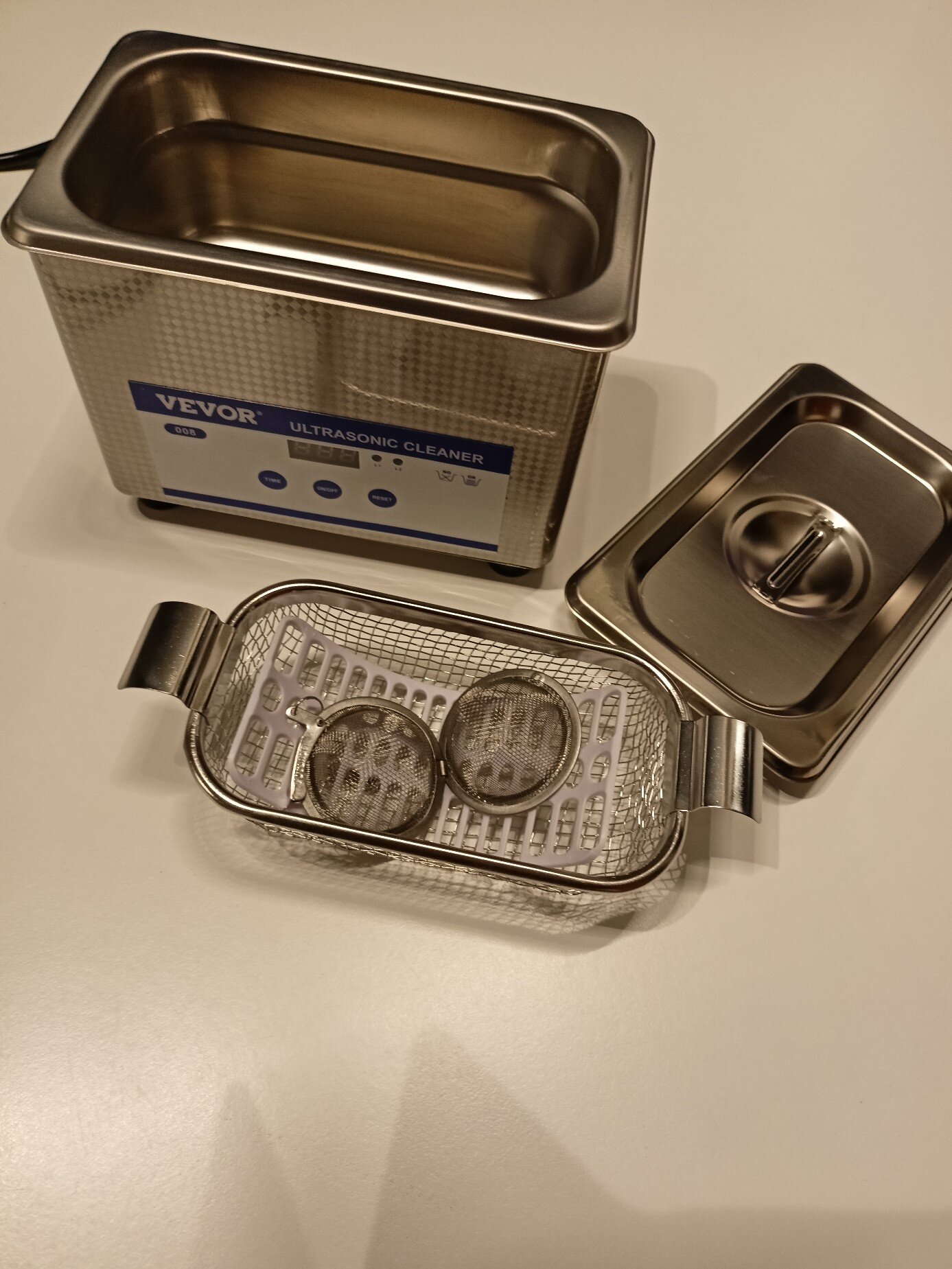

Bonjour Hans,
Merci pour ton retour. Je vais tenter le produit que tu suggères ainsi que Moot, je vais prendre la version Amazon pour commencer.
Ce qui m'embête avec l'acétone c'est son point d'éclair très bas, qui le rend un peu touchy à utiliser en bain ultrason.. avec la technique du bocal hermétique ça peut se tenter quand-même, dehors évidemment.
Modifié par RemyB
Il y a 5 heures, Hans Gruber a dit :
Qu'est ce que tu veux dire ? Tu as peur de l'évaporation ?
Son usage en bain ultrason est risqué dans le sens où les ultra-sons vont chauffer le solvant et faciliter son évaporation. On peut vite arriver en pièce fermée à une concentration ou la moindre étincelle pourra provoquer une explosion. Même chose pour l'alcool isopropylique, son usage en bain ultrason peut se relever dangereux. Il y a d'ailleurs des bains ultrason dédiés aux produits dangereux mais bon le prix est en conséquence.
D'où ma préférence de l'utiliser dehors, pour éviter les situations dangereuses en intérieur.
Modifié par RemyB
Oui en effet l'acétone est assez volatil. Ceci dit le bain ne chauffe pas instantanément, et il est inutile de le faire fonctionner pendant des plombes ; quelques instants suffisent. Par ailleurs il n'y a aucune chance d'atteindre une atmosphère explosive de cette façon.
Je me méfierais plutôt de la compatibilité, car visiblement tu voudrais plonger le capteur dans le solvant, et je ne suis pas sur qu'il résiste. Il faudrait plutôt utiliser de l'isopropanol.
Il y a 10 heures, Hans Gruber a dit :
Merci pour tes précisions. Je préfère demander :)
Oui 300 secondes maximum ça devrait suffire.
Je me suis dit aussi que certains composants du capteur n'allaient pas apprécier l'acétone.. d'où l'idée de faire un support pour le placer capteur vers le bas et d'immerger juste pour avoir la surface du capteur 1mm ou 2 dans l'acétone.
J'ai deux capteurs 450d HS, je vais en plonger un dans l'acétone pour voir ce qu'il se passe visuellement (plus possible de les tester) dans un premier temps.
L'alcool isopropylique c'est ce que j'utilise depuis le début. Malheureusement il ne parvient pas à enlever la dernière couche résiduelle, contrairement à l'acétone, de manière quasi instantanée.
Je peux avoir ton avis sur ces produits Hans? Est ce que c'est similaire à l'acétone ?
NEP (N-ethyl-2-pyrrolidone)
NMP (N -Methyl-2-pyrrolidone).
il y a 20 minutes, mulot35 a dit :
A 0.1w de difference je passe de l'impossibilité de nettoyer a un nettoyage simple a l'ipa.
J'avais l'impression que c'était bien nettoyé à l'ipa mais pour ma part il reste un voile qui ne part qu'avec de l'acétone. J'ai essayé d'envoyer un peu plus de puissance et le résidu persiste.
Cela ne se voit qu'en analysant le raw malheureusement.
il y a une heure, RemyB a dit :
Ce sont des solvants très efficaces, mais qui ne sont pas très sains. Si l'acétone fonctionne bien autant rester sur cette solution, sinon tu peux essayer l'acétate d'éthyle qui est moins volatile.
Il y a 8 heures, Hans Gruber a dit :
Ok, je vais d'abord privilégier ces deux produits, merci.

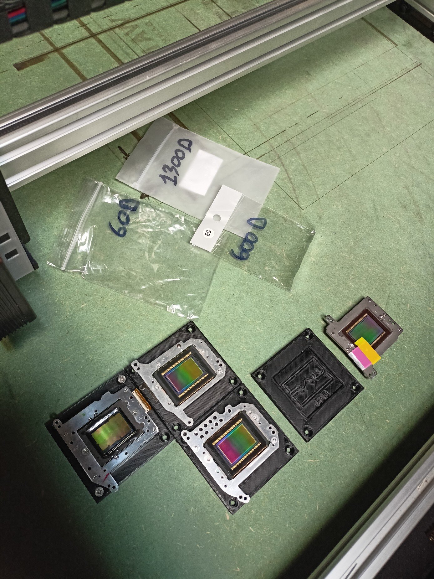

Fabrication d'un support pour capteur, afin de le positionner toujours au même endroit. Programmation gcode.(capteur martyr HS utilisé pour le positionnement)
Modifié par RemyB
Voilà j'ai modélisé différentes embases pour les modèles de capteurs que j'ai pour l'instant.
Chaque embase aura un endroit différent sur la surface de travail. Par programmation il est facile de définir la position de chaque type de capteur, et le réglage idéal pour chaque modèle de capteur..
Je vais tenter un traitement sur toute la surface d'un capteur 1000d.
Modélisation et ajout d'un support pour le microscope. La base d'origine en métal ne convient pas pour cet usage.
Ça commence à être fonctionnel..
Hello,
Debayering 1000d. Première tentative de faire toute la surface.
Je peux encore augmenter un peu, il reste quelques pixels non traités sur le contour.
Mais sinon il fonctionne nickel.
1150mm/min
2 passes à 15% de puissance
Espacement 0.07mm
Passe unidirectionnelle.
Traitement uniquement au dissolvant vernis à ongles (en attendant la livraison de l'acétone pur), pas d'ipa.
L'usage du microscope est concluant.
Je vais extraire les vidéos du microscope et les mettre en ligne..
  • Merci / Quelle qualité! 2
