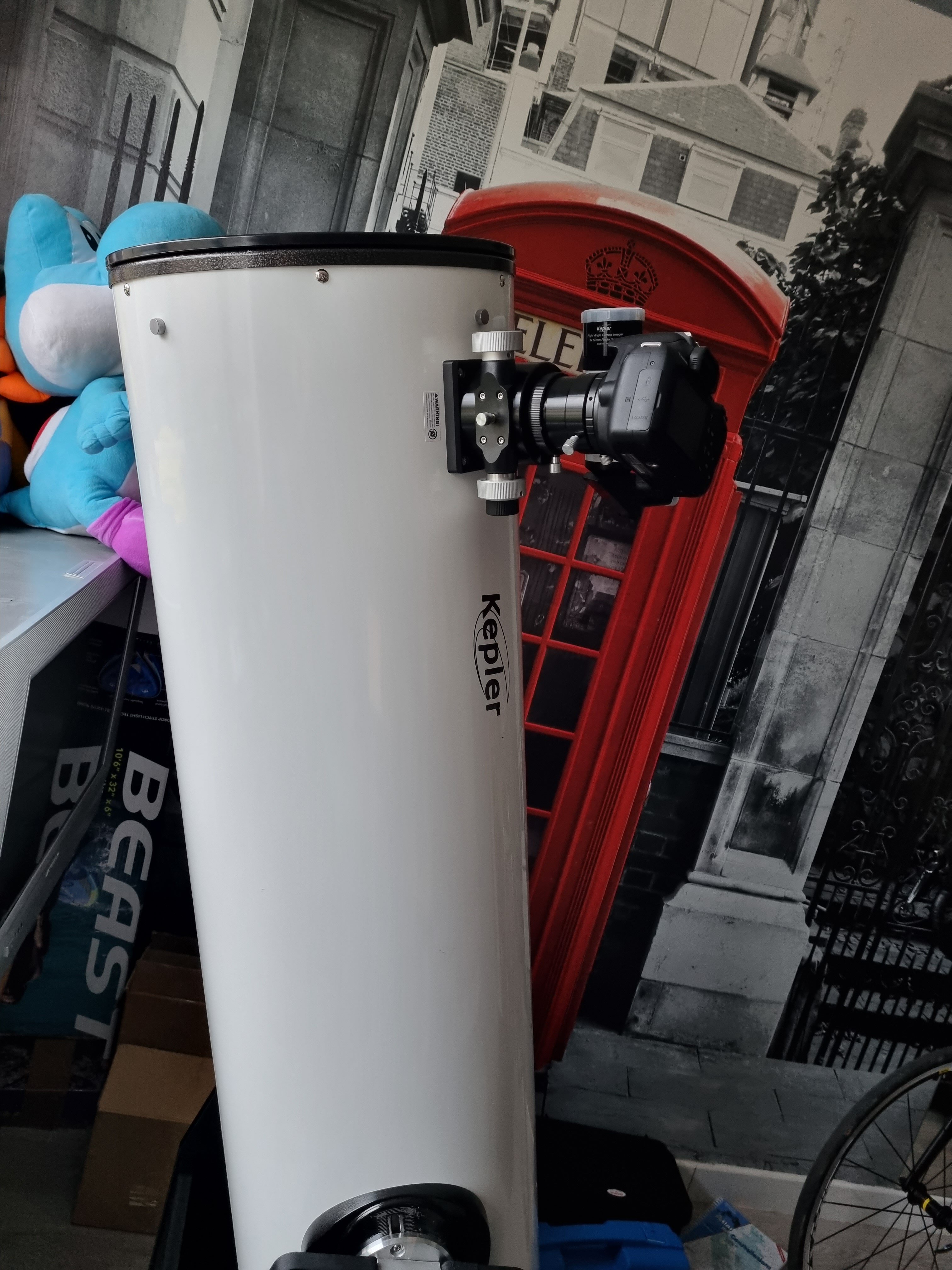

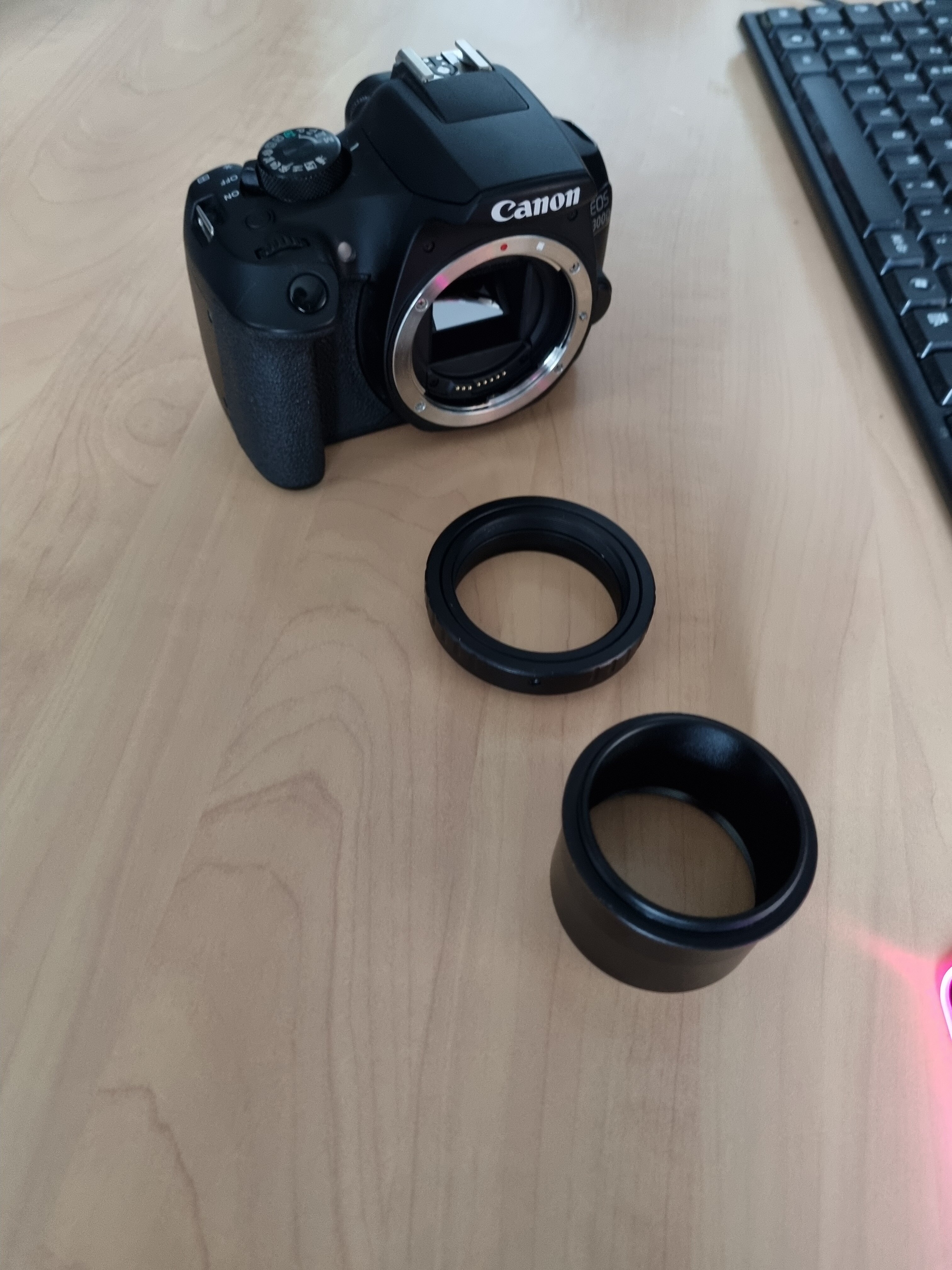

Oui pardon j'ai zappé un message et avec les fêtes j'ai pas eu trop de temps 😅
Voici donc le montage simple avec mon apn, une bague T vers M48 et un nez au coulant 2"
J'ai aussi essayé de rajouter un correcteur de coma et une roue à filtre,  mais je me suis rendu compte que je devait plutôt rapprocher lapn et le soucis c'est que mon PO arrive en buté et donc Mise au point impossible....
J'ai lu les sujets sur le VA, mais je voulais d'abord des idées avec lapn simplement pour pouvoir l'utiliser au lieu de racheter du matériel 🙂
Merci pour votre aide

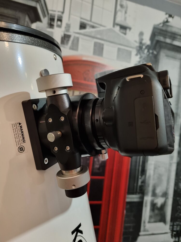

Sur ta photo, le PO à l'air complètement sorti.
Finalement, quand tu dis que tu n'arrive pas à faire la netteté, c'est quand le PO est totalement rentré ou totalement sorti ? Car le traitement va être radicalement différent.
Si le PO est totalement rentré, c'est qu'effectivement , tu es trop loin du plan focal. Dans ce cas, la meilleure solution est de remonter le primaire de la cote nécessaire.
Si le PO est totalement sorti, il faut ajouter une (ou plusieurs) bague(s) allonge pour faire revenir le PO dans un position médiane.
A voir en fonction de ta réponse.

C'est bien quand le PO est totalement rentré,  j'ai fait une photo pour montrer le montage le plus simple mais j'ai pas retouché au po...
Ya des tuto pour remonter le primaire ? Ou il faut simplement jouer sur les vis et les desserer quasiment à fond ?
Côté secondaire on risque pas de perdre une partie de la lumière ?
Si sur ta photo, ton PO est complètement rentré, j'ai du mal à comprendre pourquoi L'APN est tellement éloigné.
A quoi sert la petite vis qu'on voit sur la collerette qui est au contact de la partie fixe du PO.
Fais nous une photo ne présentant que la partie PO et APN, afin qu'on y voit plus clair.
On a l'impression qu'il y a une bague intermédiaire entre la sortie du PO et ton APN, en plus de la bague 2"(M48) qui s'adapte sur la bague de la baïonnette de l'APN, en clair, les 2 bagues que tu montres sur ta première photo.
Avec un PO complètement rentré, l'APN devrait venir quasiment en butée sur le PO.

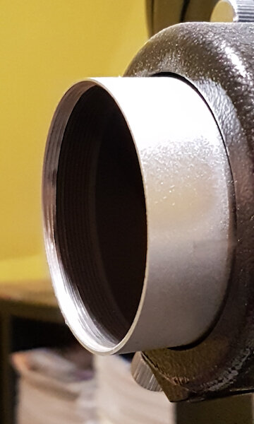

17h25 : Je complète mes commentaires avec un petit contrôle à faire : Est-ce que la pièce qui a le coulant 2" (là où vient s'encastrer ton APN avec sa bague 2") est démontable ?
A titre de comparaison, sur mon newton de 200, cette partie est démontable.
Avec le coulant 2" :
Et la partie coulant 2" déposée :
A ce stade, j'ai un filetage femelle de M54 qui me permet de visser (par exemple) une bague de réduction M54/M48 dans laquelle il est possible de visser la bague de montage de l'APN.
Ce changement permet de gagner pratiquement 30mm de backfocus. Si c'est possible chez toi, tu devrais pouvoir rapprocher d'avantage ton APN du PO pour obtenir la bonne focalisation.

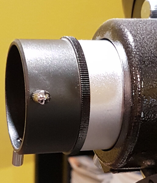

Merci pour ta réponse
En effet sur la photo il y avait un adaptateur 2" mais cela ne change pas le soucis,  comme j'ai pu le dire,  même en mettant l'apn au plus près du po,  impossible de faire une mise au point... j'ai déjà essayer pas mal de choses....
Petite précision, mise au point possible pour des objets assez courte distance (des arbres à 40m devant chez moi)
Par contre impossible sur étoiles, lune ou planètes...
Le plan focale semble qui situer dans le PO en fait comme j'ai pu le dire.

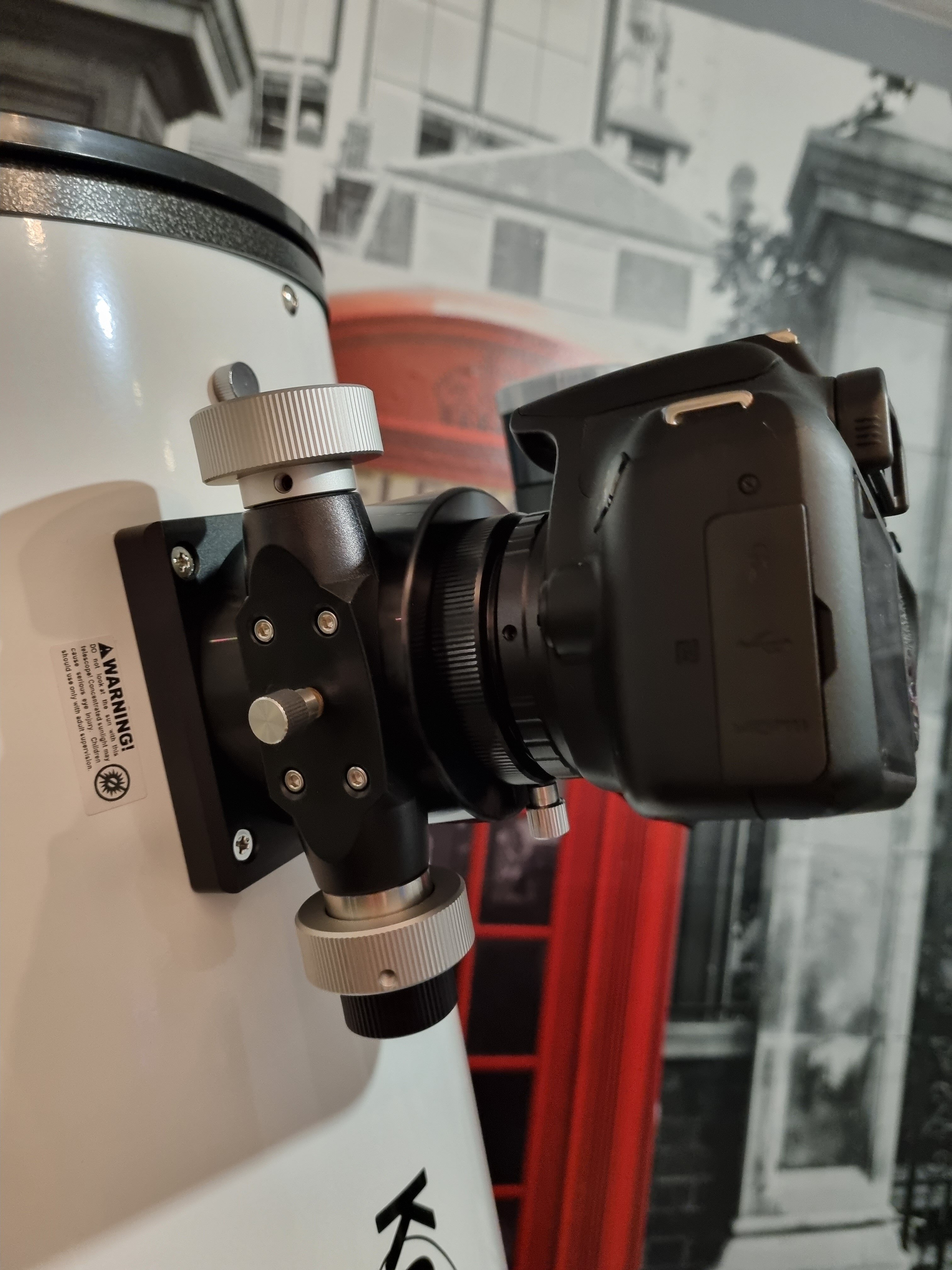

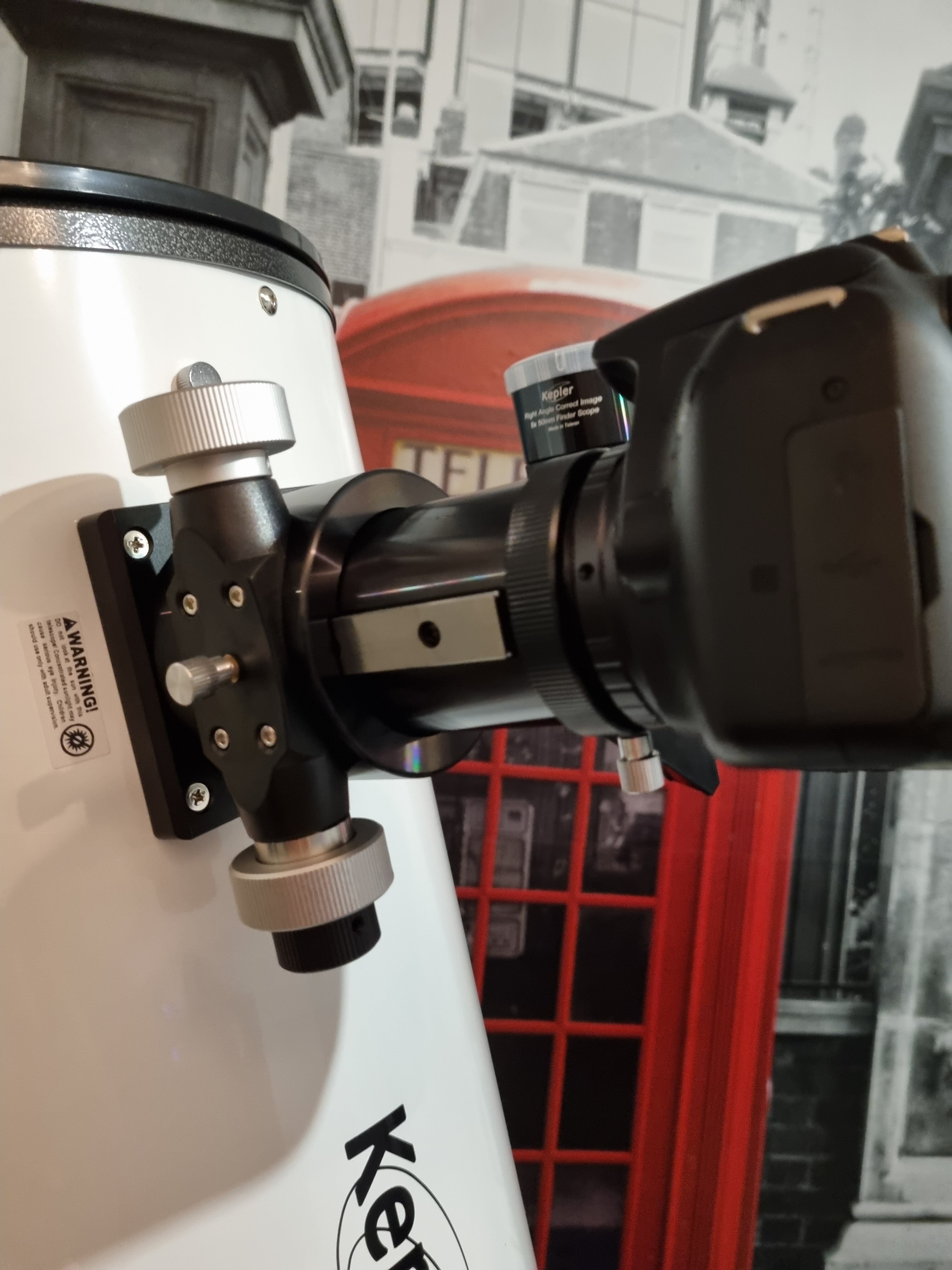

Sur la première photo le po est rentré à fond,  sur la seconde il est sortis à fond.
La mise au point est impossible parce que mon plan focale est dans le po pas en retrait.
D'où ma question,  est ce que c'est possible ? Est ce que l'utilisation d'un réducteur de focale est indiqué ?
Suis je obligé de remonter le primaire ? Suis condamné à utiliser une barlow pour reculer mon plan focale ?
Sinon je ne sais pas si me mieux est de m'orienter vers du VA ou racheter un setup dédié à  l'astrophoto...
Bon, en effet, dans ce cas le foyer est trop proche du tube.
Quelles photos veux-tu prendre? Avec un élément de barlow vissé sur le nez 2" tu arriveras à mettre au point, mais le rapport d’ouverture augmentera. Pour la Lune et les planètes pas de souci, mais pour le ciel profond c’est inadapté…mais pour le ciel profond ta monture ne suit pas non plus.
