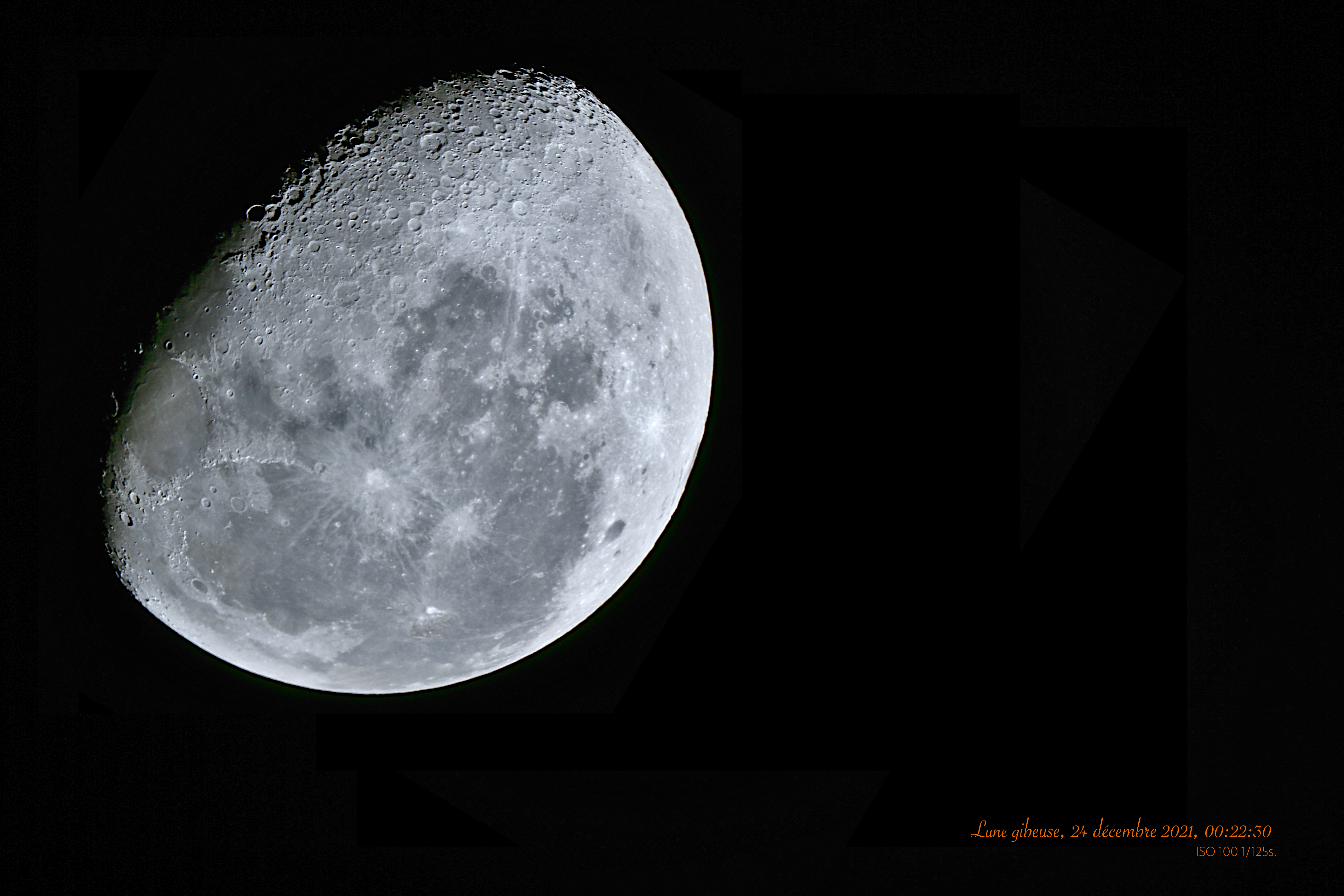

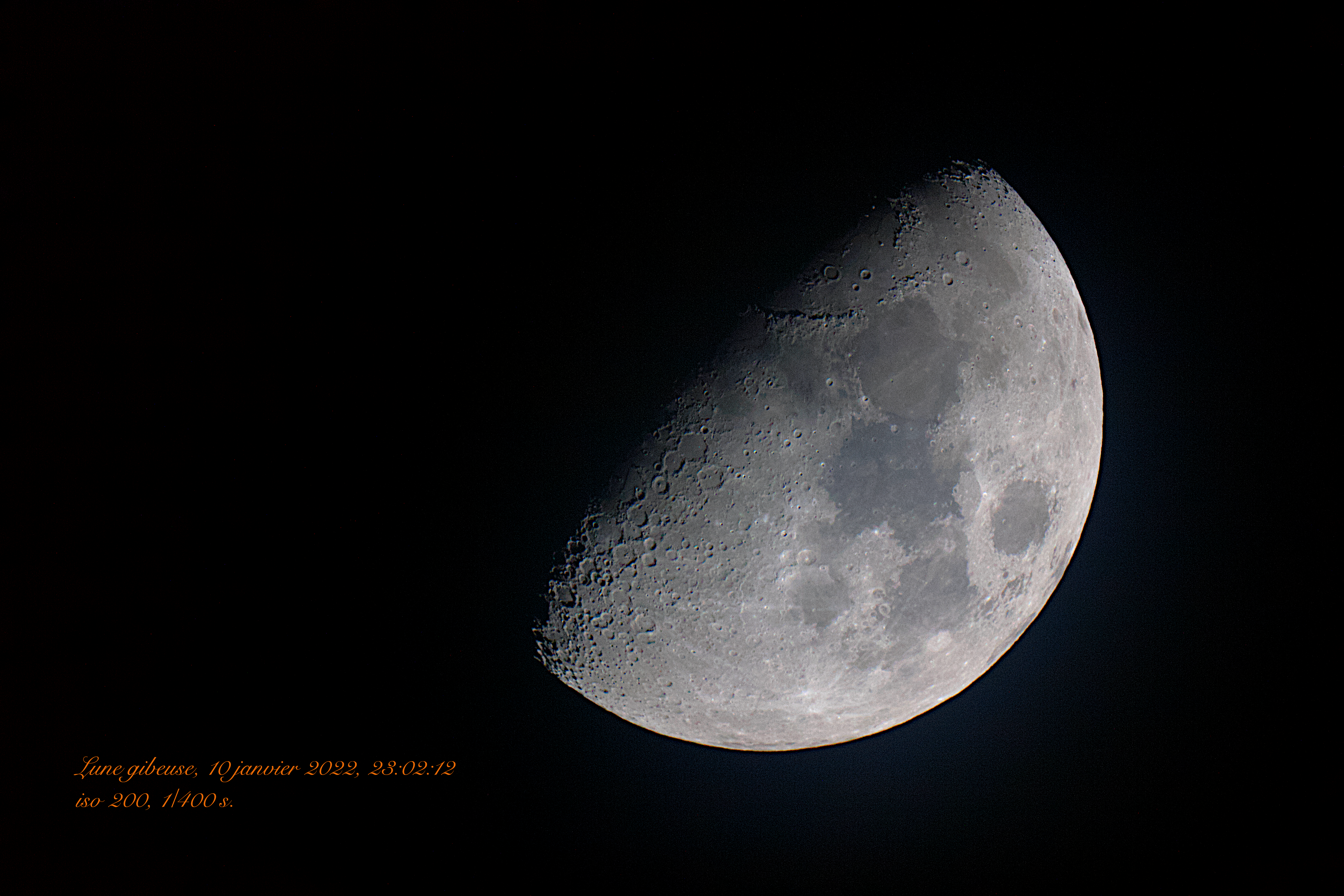

La Lune de ce matin, 24 décembre à 00:21:31.
Appareil Canon Rebel T2i couplée avec un correcteur de Coma ES.
à -17 Celsius brrr mais le ciel était clair.

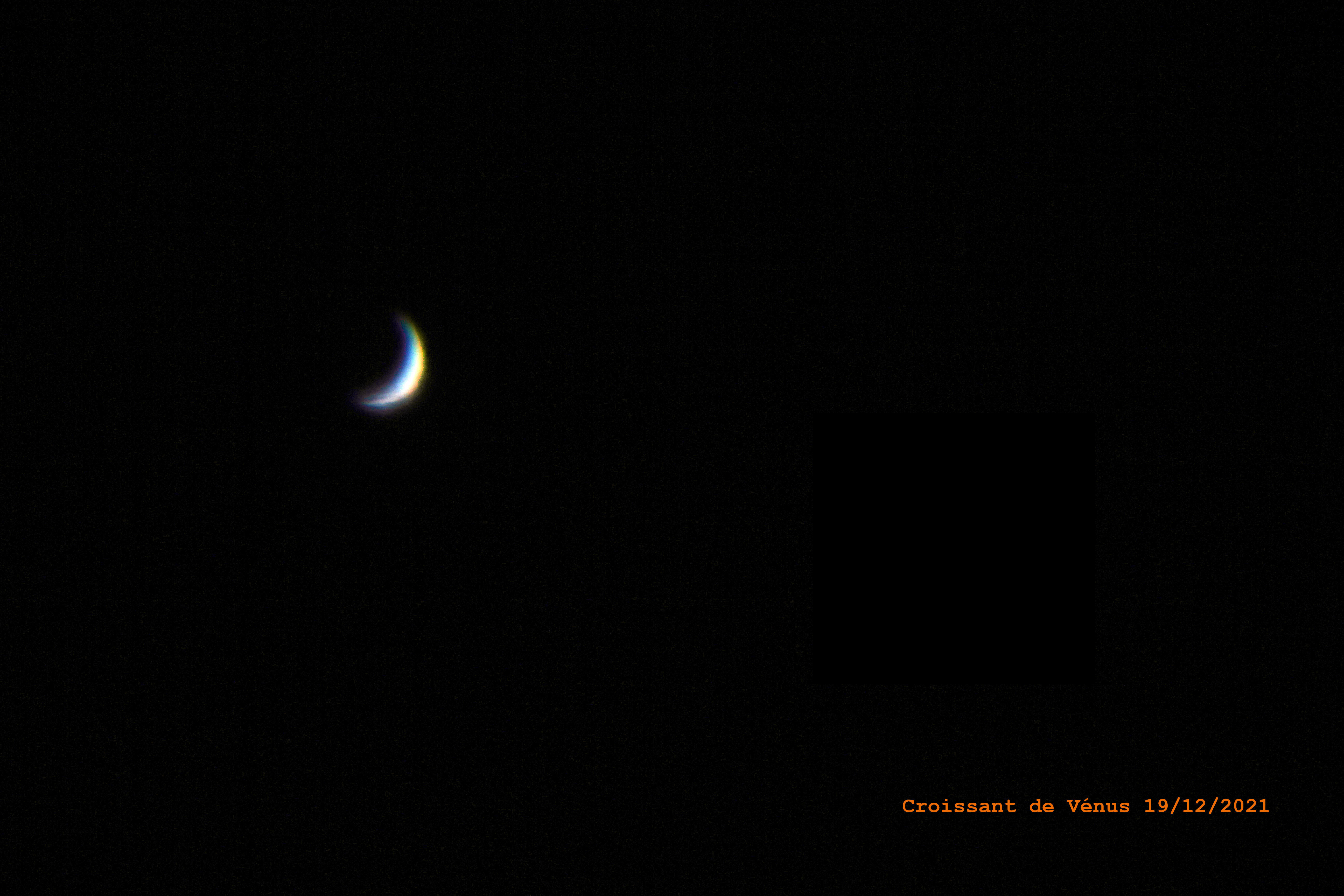

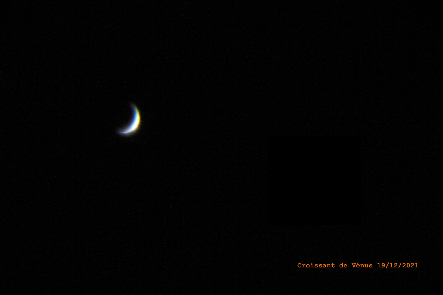

Et voici Vénus, prise le 19 décembre à travers la fenêtre du salon car ici c'est l'hiver et il faisait -20 Celsius, j'ai donc essayé de l'intérieur 😉

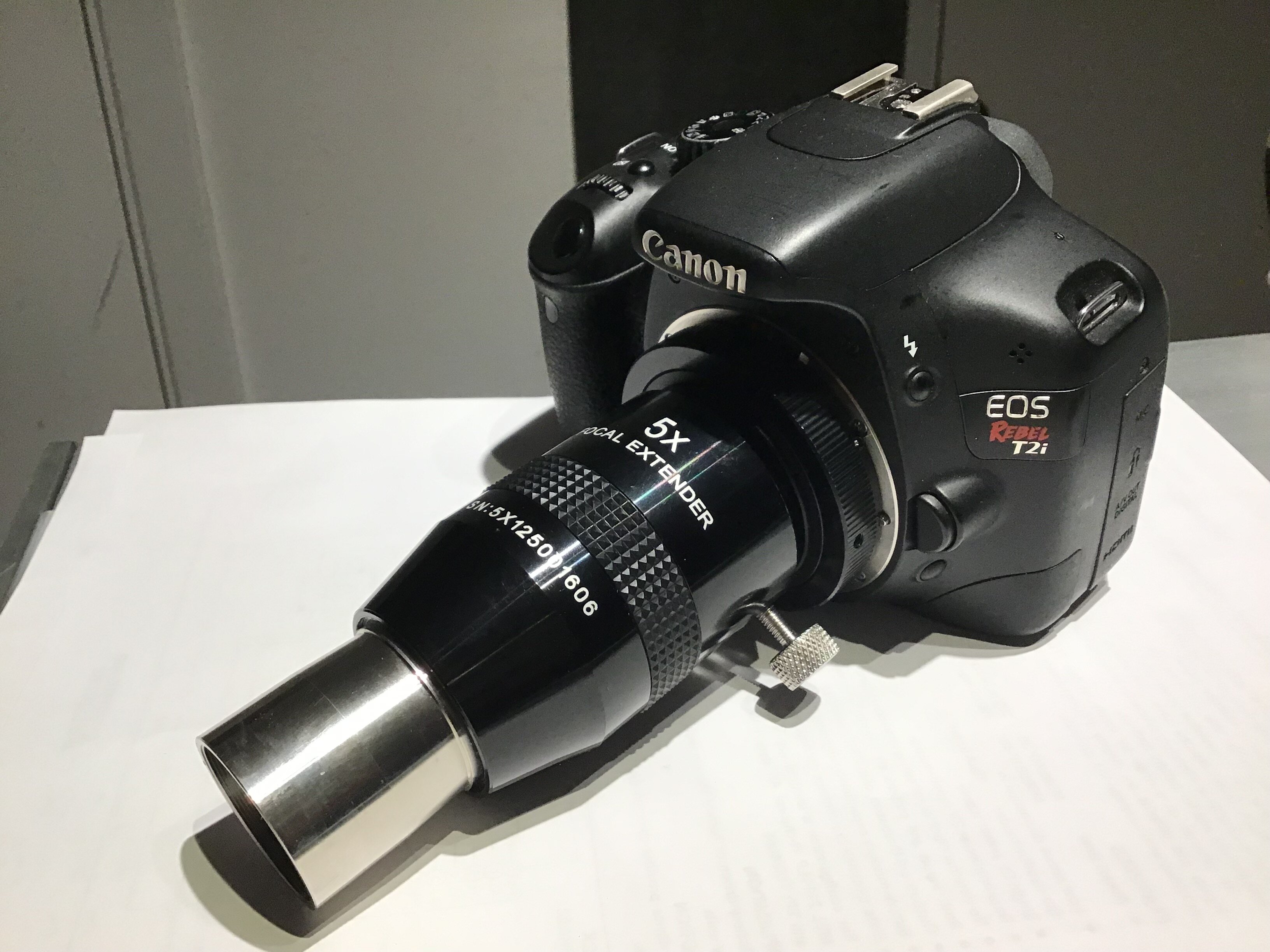

Appareil Canon Rebel T2i couplé avec un "Focal Extender" 5X ES

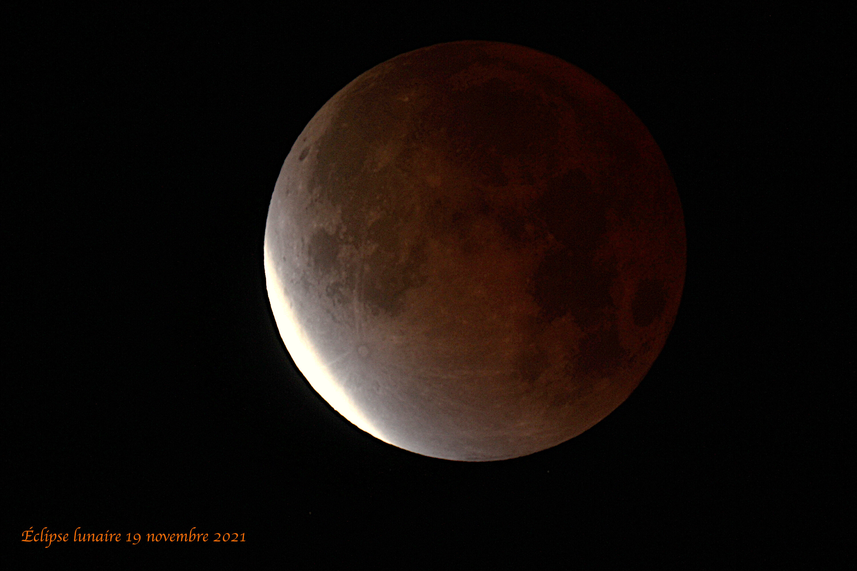

Voici l'éclipse du19 novembre 2021.

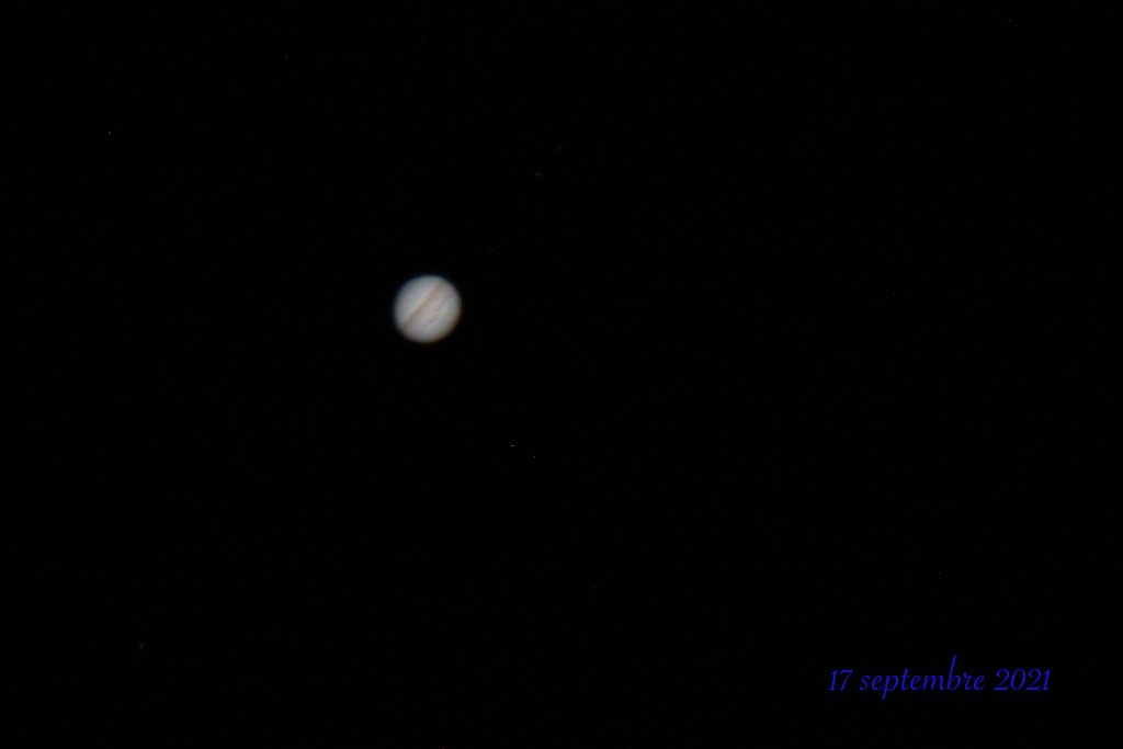

Voici Jupiter prise le 17 Septembre 2021

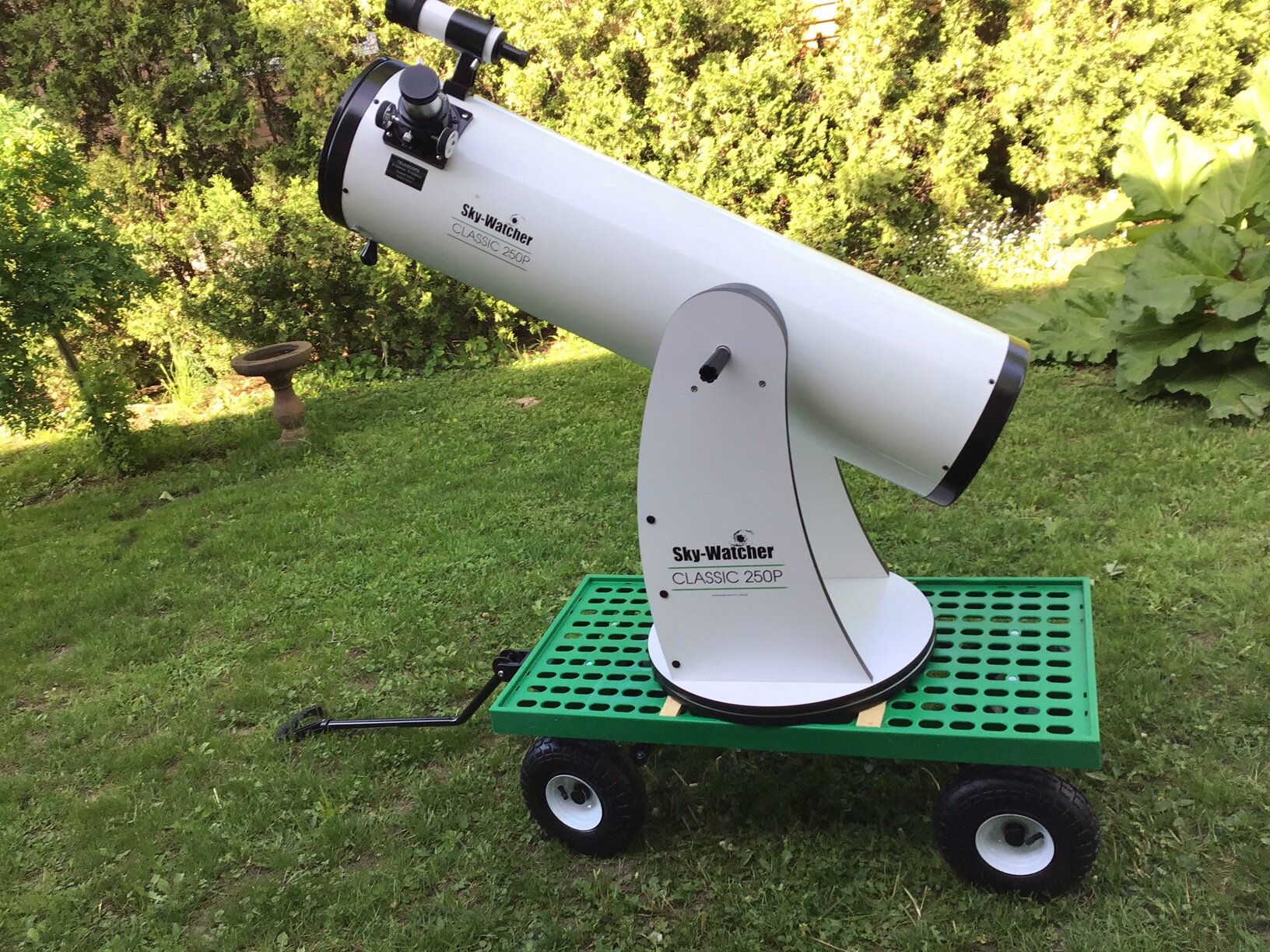

au début je voulais me procurer un EQ6 mais un ami m'a montré un EQ5 avec dobson 200mm et j'ai trouvé que ça compliquait pas mal les choses.
Je suis habitué de sortir mon télescope et l'installer en moins de 5 minutes. Ma cour étant entourée d'arbre je le promène donc avec un chariot.
Ce qui serait impossible avec un EQ6, c'est plutôt lourd....

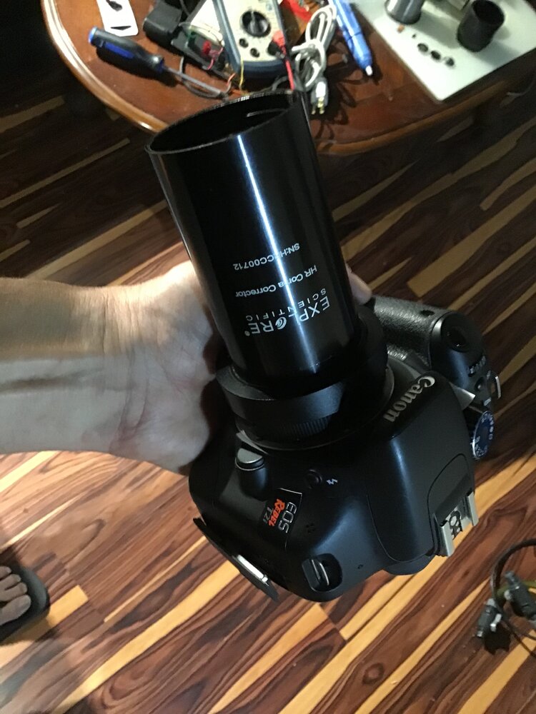

Pour utiliser ma Canon je le couple avec soit un HR Coma Correcteur 1X ES, un Barlow Celestron 2X ou un Focal Extender 5X ES.
Mais toujours avec mon Dobson 254mm

J'essai de faire ressortir les couleurs naturelles sans retouche. Ma première photo postée ci-haut, celle du 24 décembre, a été très retouchée.
mais la dernière, celle du 10 janvier, très peu. Je me suis commandé une plateforme équatoriale, ça devrait aider.

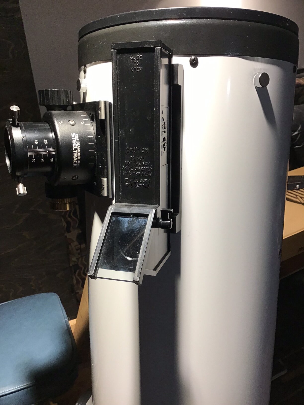

J'ai, depuis peu, exactement le même Dobson.
As tu essayé de photographier le ciel profond?

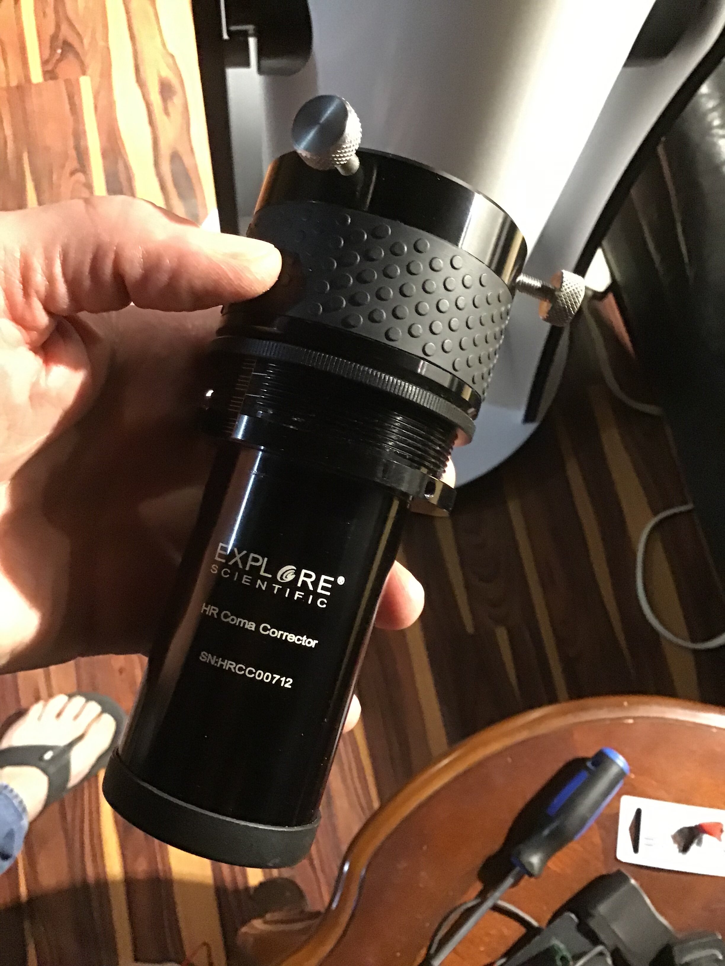

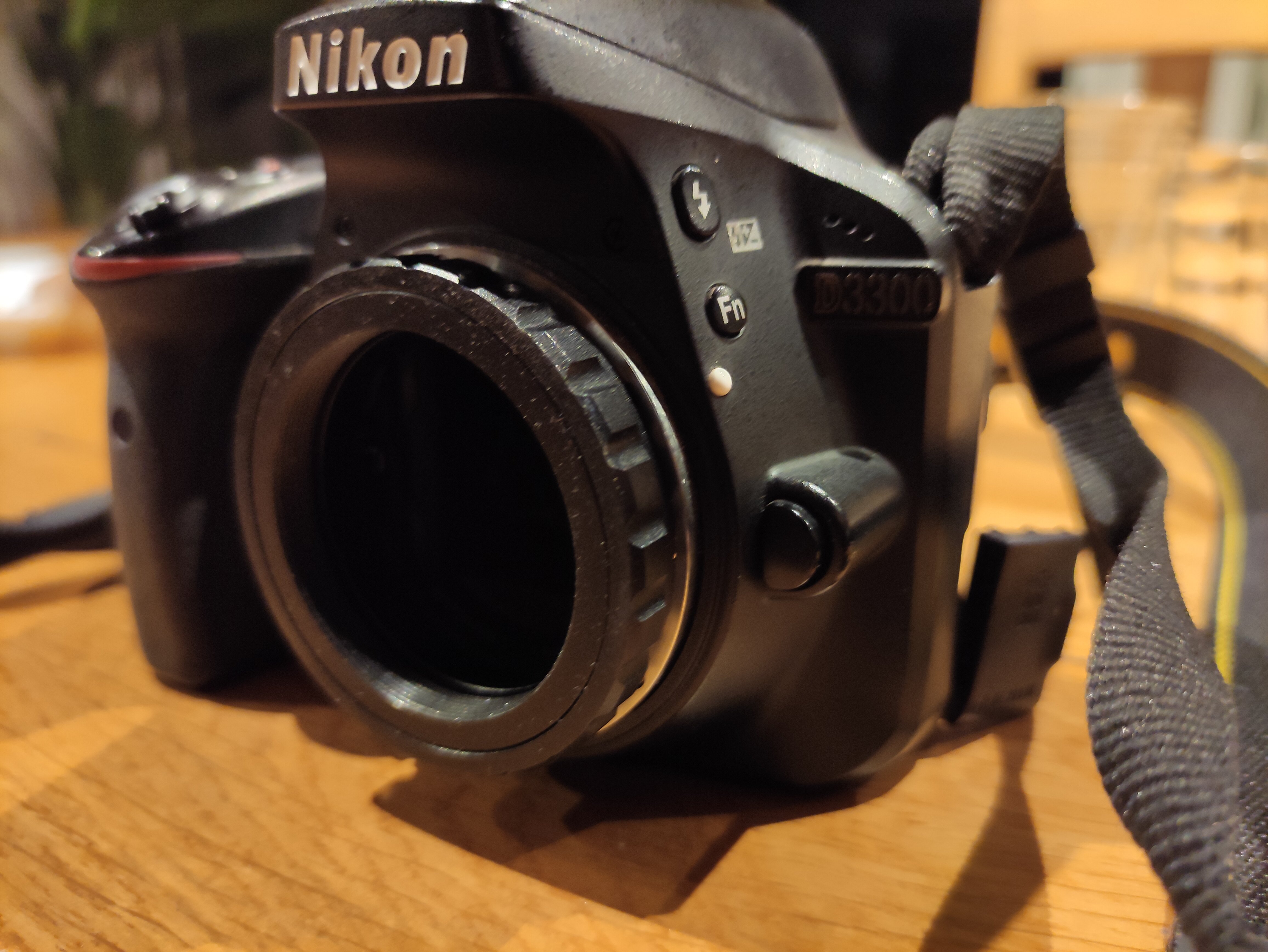

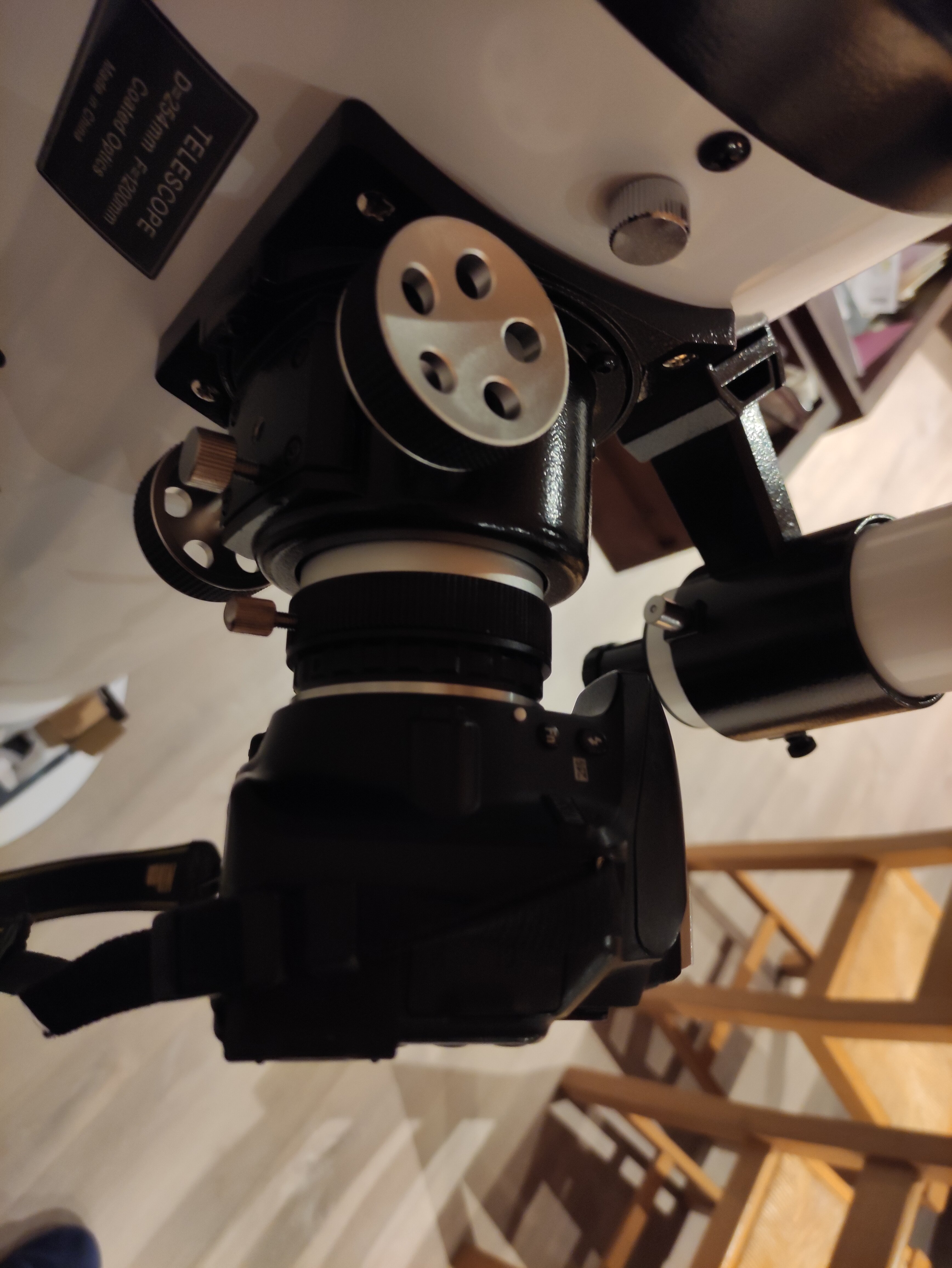

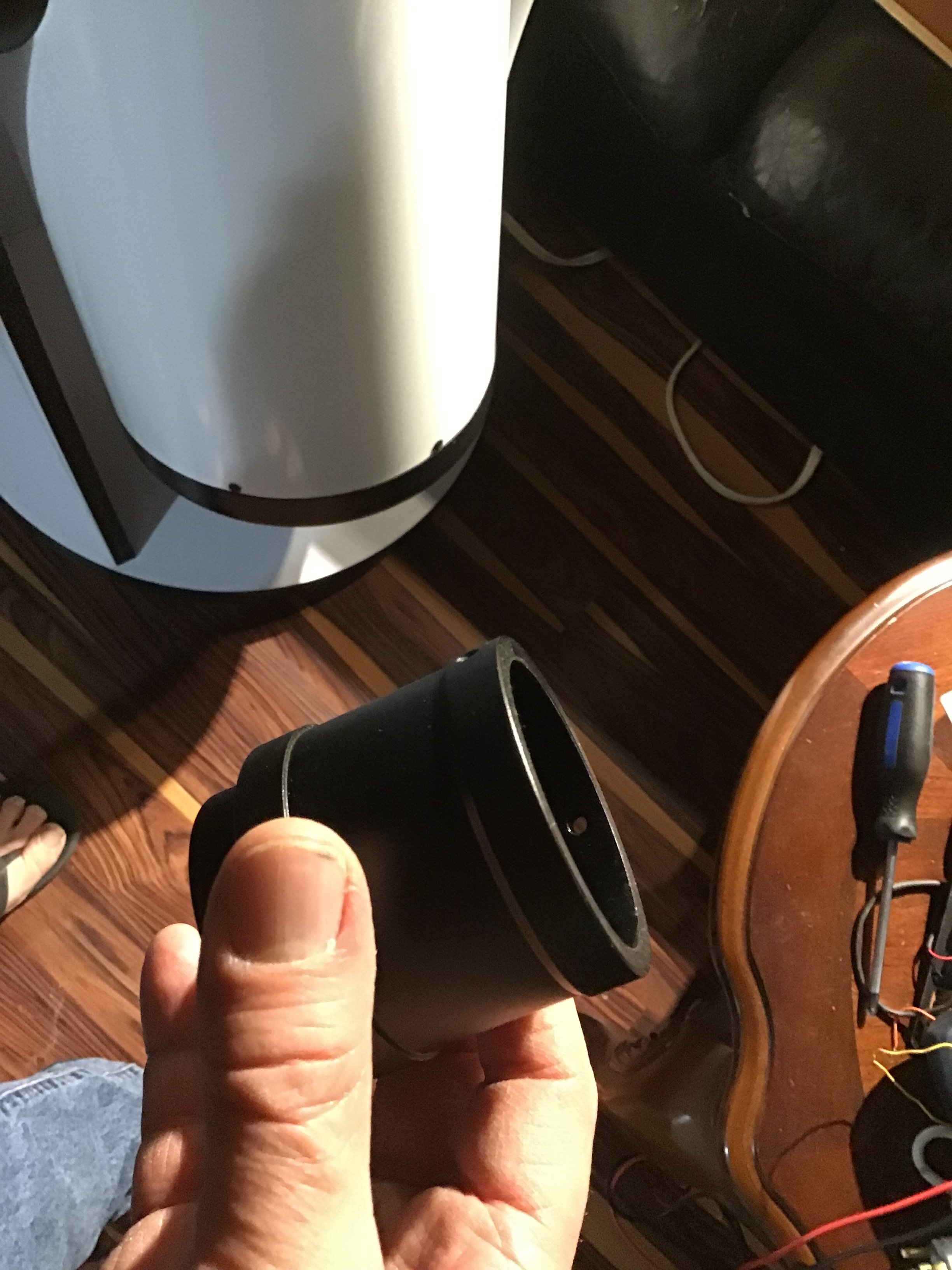

J'ai essayé de monter mon appareil avec une bague T2 mais je n'arrive pas à faire la mise au point. J'ai lu que pour certains Dobson il faut couper le tube pour avancer plus pour pouvoir faire la mise au point. Si je pouvait éviter cette manip se serait bien😉

moi, j’utilise un Coma corrector ES qui me sert pour 1x ou un barlow celestron 2x ou un focal extender ES 5x.

Est-ce que tu utilise l’adaptateur de 2 pouces? Si c’est le cas enlève le.

J'ai fait quelques photo de la lune mais ça a l'air clair quand je regarde dans le viseur et quand je regarde a l'ordi c'est tout flou.
Je monte mon apn directement avec la bague T2 a la place du porte oculaire.
Ayant un dobson 1200/254 F/4.8. avec le même porte oculaire que celui indiqué sur la photo, tu ne peux effectivement pas atteindre le focus, en tout cas moi avec ma ASI 2600 c'était tout bonnement impossible. il fallait entrer d'avantage la caméra dans le tube. Du coup j'ai changé le porte oculaire pour un low_profile  et là ça passe. (avec un correcteur de coma qui rentre à fond dans le PO.)
L'usage d'une roue à filtre est possible. mais impossible de monter un Diviseur Optique qui n'est pas directement intégré sur la caméra donc ca te laisse le seul choix de guider avec une lunette guide pour les poses longues.
Tu peux également gagner quelques précieux millimètres en rapprochant ton primaire du secondaire (en utilisant les vis de collimation du primaire...) mais c'est pas folichon.
Bon ciel !
Étrange que l'image ne soit pas comme tu la vois?
Ce qui peut aider c'est de faire la mise au point via l'écran de ton APN en utilisant un grossissement numérique.
Je sais pas si tu comprends ce que je veux dire. Mais lorsque je regarde à l'écran de l'APN j'ai la possibilité d'utiliser 5x ou 10x
ce qui agrandit l'image à l'écran et me permet de mieux faire la mise au point.
Autre chose, lorsque j'ai reçu ce telescope j'ai changé le viseur pour un Telerade et le porte oculaire pour un Alpine Astronomical Baader Diamond Steel-track Crayford ça aide pas mal pour la mise au point.

L'astro photo ça me semble être un gouffre financier sans fin. J'ai un ami qui est venu ici avec trois télescopes, dont un dobson 8 sur EQ5, une lunette APO et un autre. J'ai trouvé ça lourd comme installation, trop de complication à comparer avec mon "setup". Faut dire que je suis entouré d'arbre et donc je dois me déplacer. Alors, un telescope sur une base tel qu'un EQ6 ça ne se déplace pas facilement.
