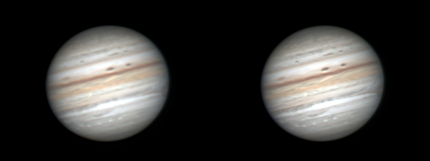

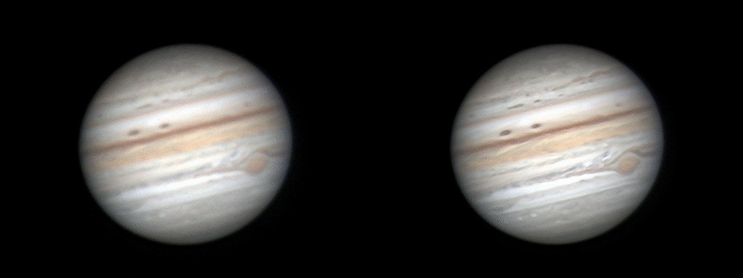

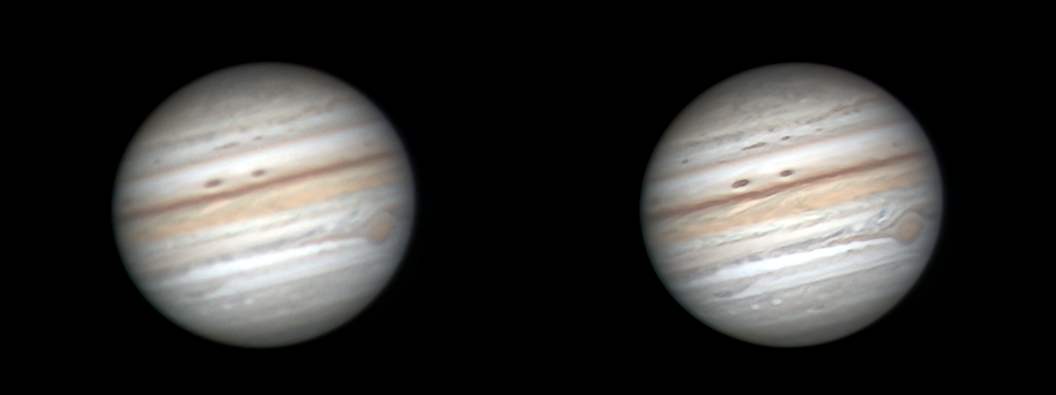

Concernant les 33 images JPEG obtenues à partir des images n°1 et n°33 de Kant, c'est plus facile d'analyser les fichiers originaux que ceux extraits d'un gif animé qui apporte son lot de bruit et d'artefact (20 minutes cela fait beaucoup, 10 minutes seraient plus raisonnable) :
image n°1 (Kant) :
image n°2 (algo ms55) :
image n°32 (algo ms55) :
image n°33 (Kant) :
PS : le résultat serait nettement meilleur si les images n°1 et n°33 n'avaient pas été traitées avec WinJupos mais avec un algorithme gérant un flot optique de précision.

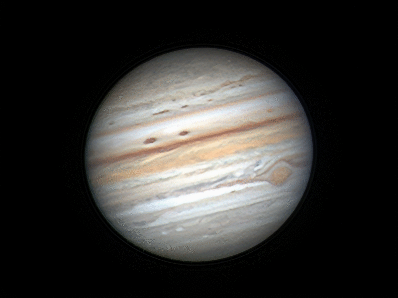

Retour sur une vidéo présentée fin août 2021 sur ce fil (à l'époque, je n'avais pas implémenté la dérotation) :
Aujourd'hui, j'ai remplacé l'utilisation du deep-learning par l'utilisation d'un algorithme de dérotation (flot optique de précision gérant les occultations) dans le logiciel "turbu version 1.0" :
- à gauche les images 59 à 115 issues de la vidéo assistée réalisée avec "turbu version 0.1" le 11 août 2021 entre 1h57 et 3h04 TL,
- à droite les images obtenues avec l'option dérotation du logiciel "turbu version 0.1" sur 16 minutes (j'ai fait d'autres essais avec 10/12/14/16/18/20 minutes).
Cette vidéo montre aussi la gestion des occultations (occlusions) lors du passage de la GTR au bord du globe :
La GTR au bord du globe :
La meilleure image dérotée de la vidéo :
