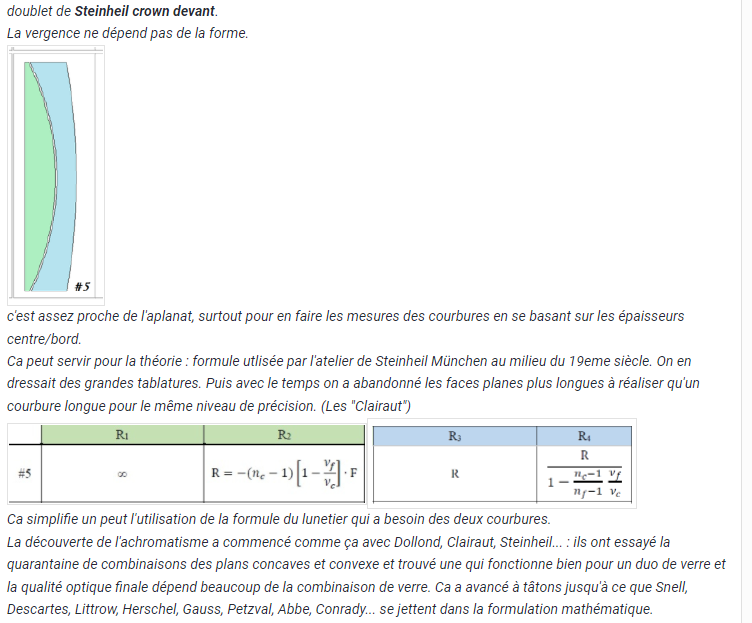

Un contre-exemple en crown devant :
Steinheil crown devant
° : ce sont des objectifs de taille limité à 1" à 1.5" et à f/20 pour les lunettes de géomètres (théodolite). C'est l'astronomie avec ses grands diamètres qui a fait évoluer les formules avec l'introduction de la séparation des verres (J. von Fraunhöfer) mais ça ne s'est pas diffusé rapidement car ... pas vraiment besoin et il n'y avait que très peu de fabricants qui savaient dépasser 3".

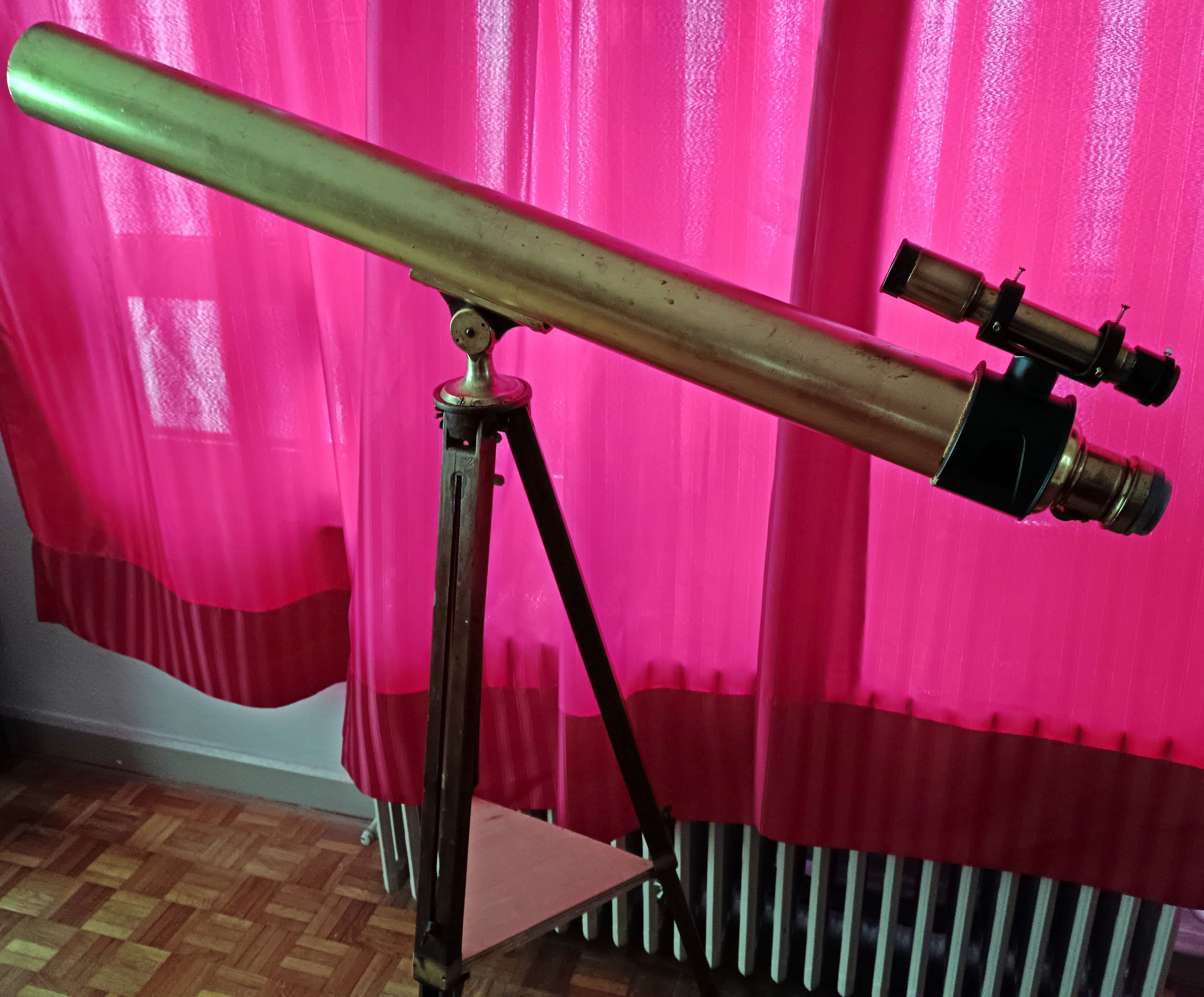

Changement de trépied aujourd'hui... La stabilité cède à l'esthétique (encore que...) avec l'adjonction du trépied de ma monture Wachter Astronom II. Evidemment, le confort de l'observation s'en ressent immédiatement. Dommage que la turbulence limite le seeing sinon ce serait une tuerie. (Pour info, le sommet du tube sur la photo culmine à 1,90m)

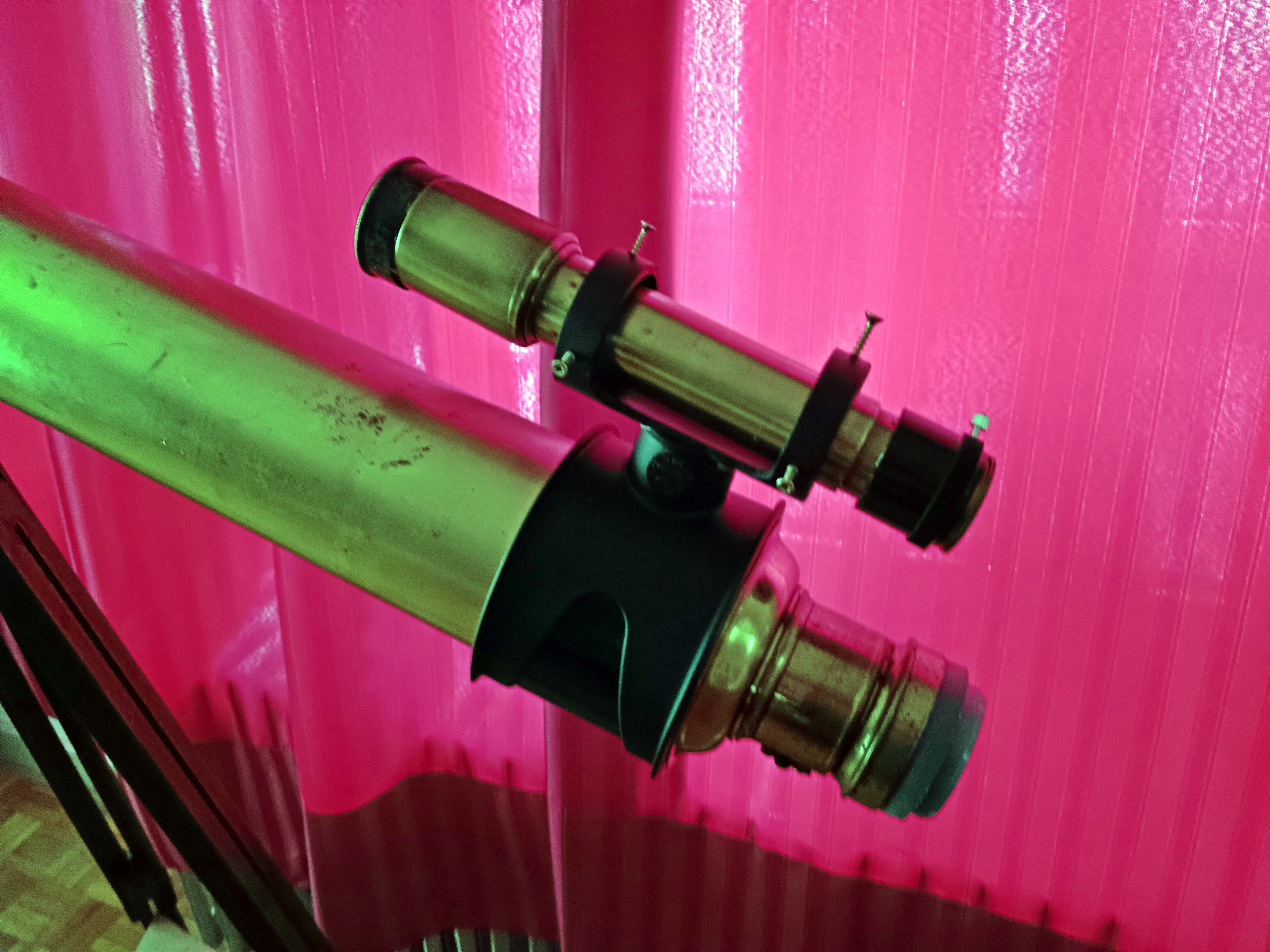

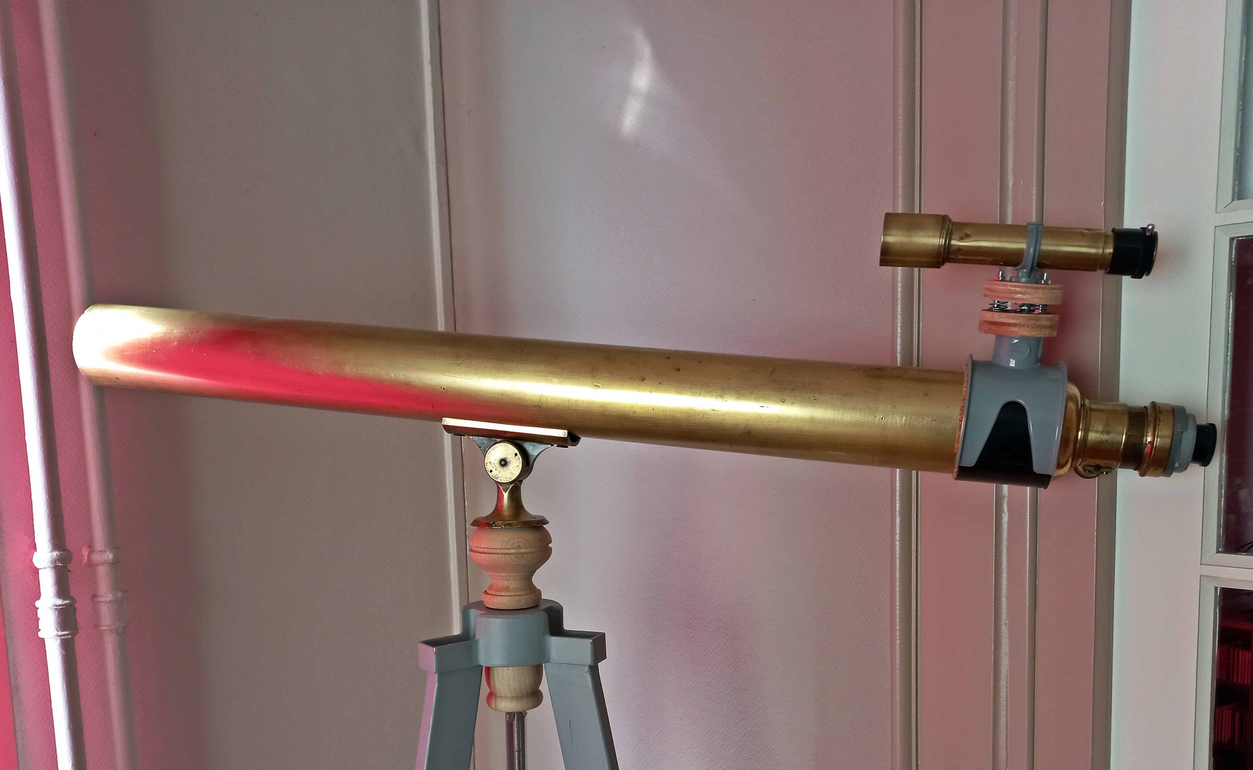

La Bardou a désormais son chercheur, en laiton of course... Modèle de 34mm de diamètre optique. Je ne connais pas la focale de l'oculaire (en laiton lui aussi), mais j'aboutis à un grossissement qui doit tourner autour de 7x. Le réticule a été réalisé... avec un des (longs) cheveux de ma femme.
Je ne dispose malheureusement pas du support idoine, j'ai donc pris sur moi d'en fabriquer un à partir de quelques pièces de bois, de PVC et de ressort.
Je vous le présente brut, sans peinture, pour vous donner une idée de la fabrication. Le système de pointage du chercheur est librement inspiré de celui des tubes Zeiss AS 100/1000.
Ca fonctionne bien !

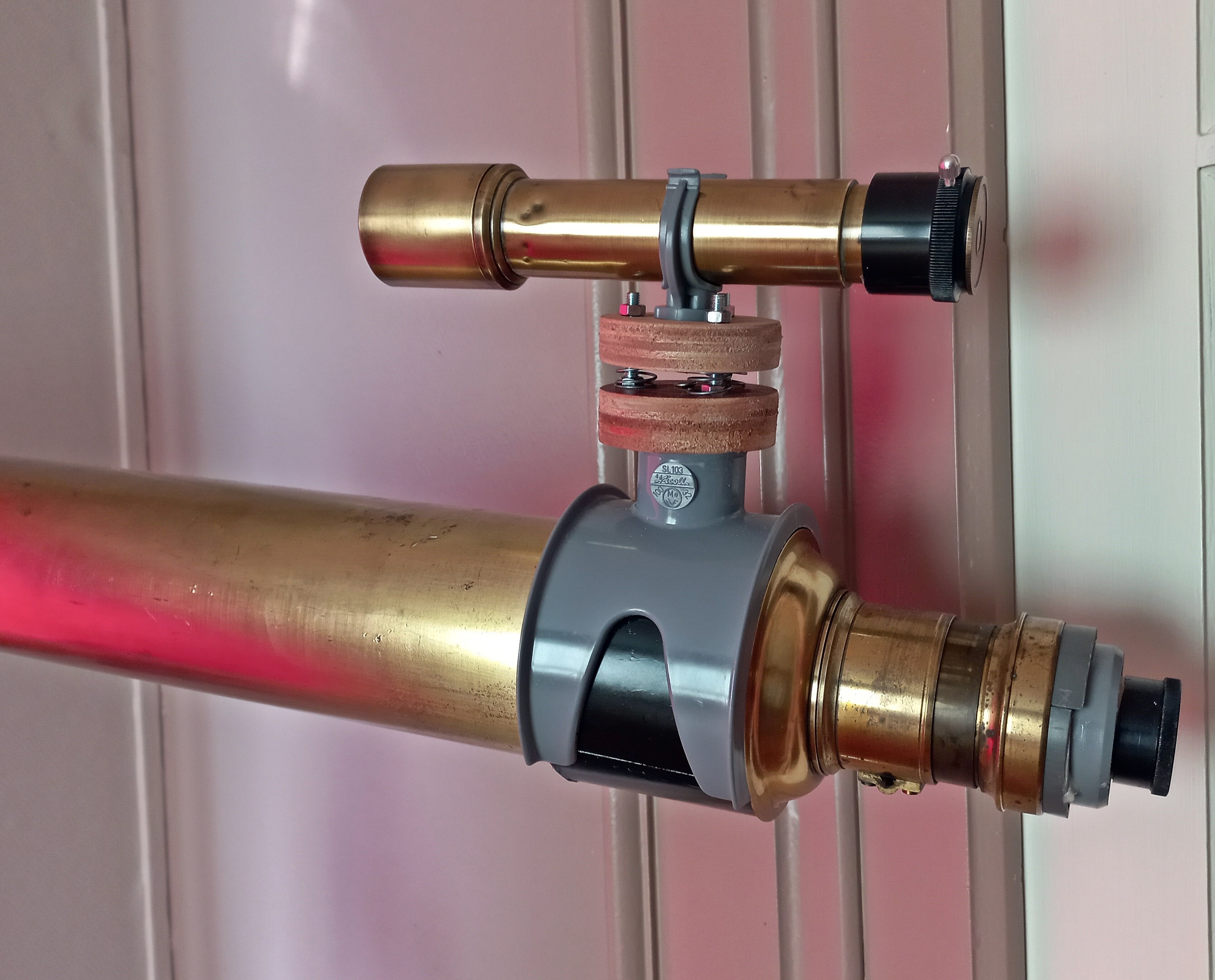

Bon, je n'étais pas pleinement satisfait par le résultat obtenu. J'ai donc modifié le support du chercheur qui gagne à la fois en précision et en esthétique. Le chercheur a également gagné un bouchon dans l'opération.

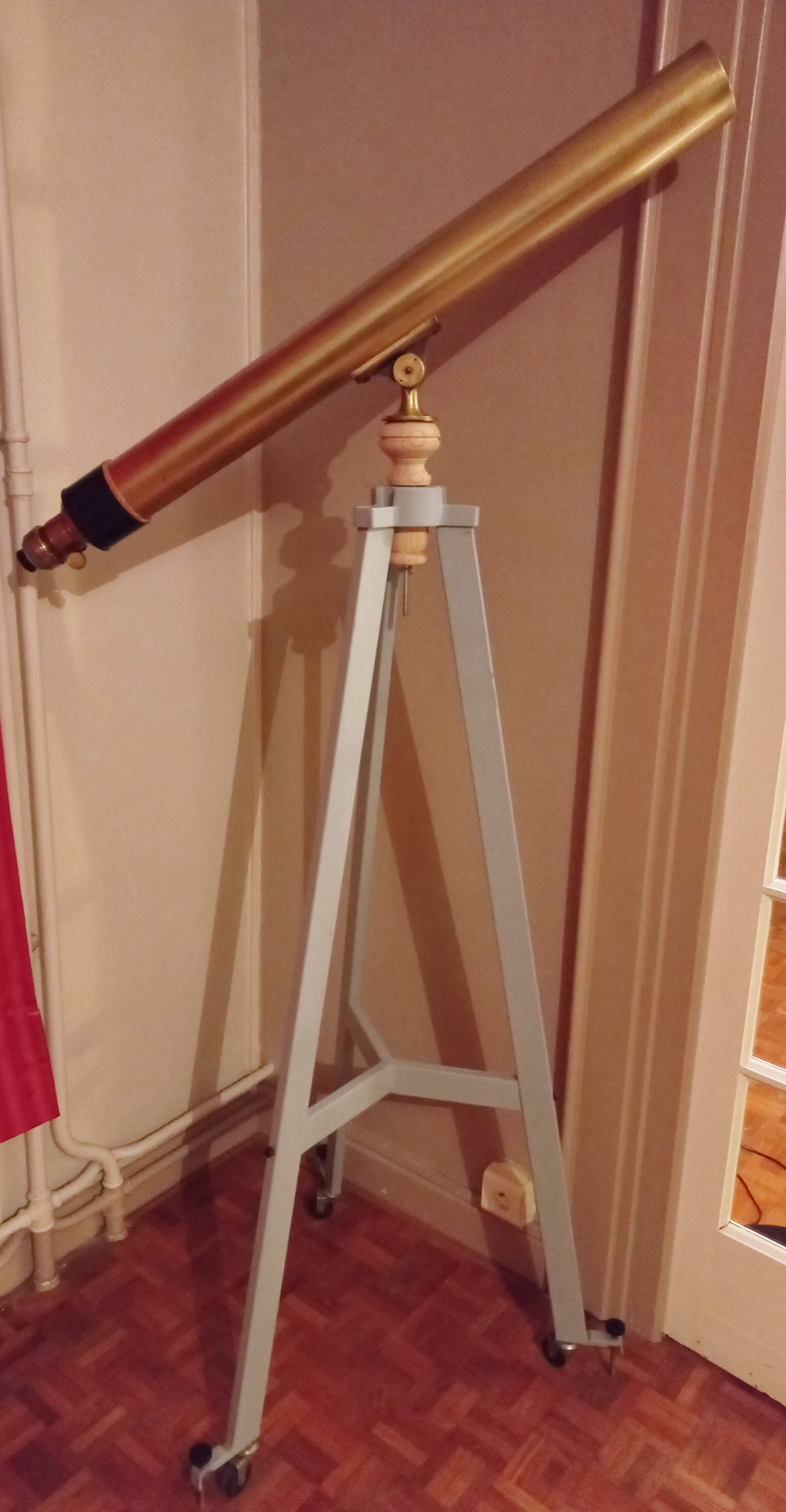

J'ai amélioré aussi la stabilité du pied par l'adjonction d'une pièce triangulaire (encore à teindre et à vernir). Elle est amovible, donc l'opération est parfaitement réversible.
pour la triangulation du trépieds il y a aussi la solution des 3 petites chaînettes de longueur égale . c'est ce que j'ai sur la monture de la 110 Secretan. c'est discret et efficace et ne nécessite pas de démontage pour replier le trépieds. en tous cas bravo beau travail108secretan.thumb.JPG.1666d700e2709b047dec414cb30f25df.JPG
Belle Secrétan !
Le recours à une chaînette, dans mon cas, est une solution bien trop légère... La lunette est en laiton vraiment massif (le tube avoisine les 9kg !), j'ai donc besoin d'un support qui renforce efficacement le trépied car, en cas de rotation en azimut, le pied vrille !
Vador.
L'écartement des pieds me semble un peu juste avec cette pièce triangulaire. Peut-être prévoir l'ajout de pattes aux sommets du triangle, si possible.
Il y a 2 heures, bosgi a dit :
Vador.
Salut Bosgi ! En réalité, les pattes sont bien présentes, serrées avec des vis papillons à l'arrière des pieds ;) Au moins, j'aurais gagné le pari de la discrétion !
Ceci étant, je pourrais tout à fait écarter davantage le trépied pour gagner en assise. Par contre, je risque de me démolir le dos et/ou la nuque (la lunette n'a pas assez de back-focus pour pouvoir fonctionner avec un renvoi coudé).
