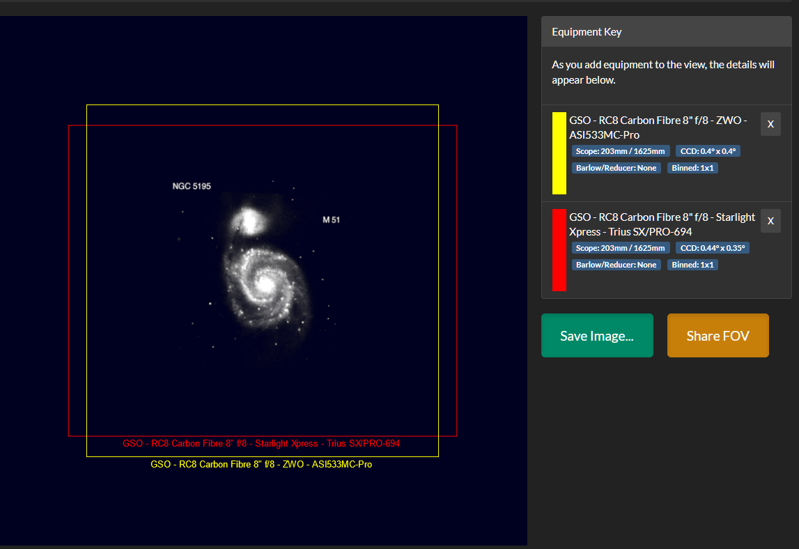

Faudrait voir ce que ça va donner comme champ avec la Trius 694. La 533MC a à peu près la même diagonale (15 mm), c'est pas bien large avec un RC8 @ x0.68..

Avec le réducteur@ x0.68 (0.7"/p) ça donne ça au format APSC (2600) avec un ciel de mrd**

Donc pour vous pas de soucis pour un RC8 mème à pleine focale avec ma Trius , mais comme je vais débuter le LRGB quels sont sont les temps de poses unitaires pour chaque filtre ?
exemple champs Trius et Asi 533

il y a 7 minutes, Petitprost a dit :
A mon avis pas de problème.
Mais je vois dans ta signature que tu as une 294MC-Pro. Pour des galaxies, ça serait plutôt cette caméra que je mettrai sur le RC !
