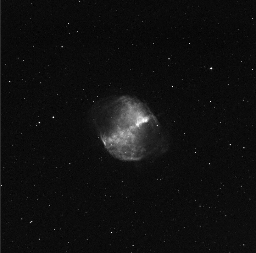

Le logiciel iris, je l'ai déjà tenté et il me donne une image noire du cliché de M27 en Halpha (je te mets la capture d'écran de la photo faite avec le télescope).

Oh punaise, j'ai joué sur les seuils de visualisation et l'image apparaît.
