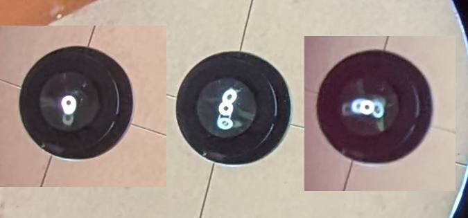

Reçu le bidule aujourd'hui, la seule différence entre les 3 images ci-dessous c'est une rotation de l'auto-collimateur dans le focuseur métal contre métal sans serrage.
On est bien d'accord que la seule possibilité pour voir autant d'écart c'est un défaut d'usinage du collimateur lui même ou d'un mauvais collage du mirroir?
Et donc retour à l'envoyeur?

Oui il y a des chances.
Quand je met le mien dans le PO (pas du tout de jeu), je peux le tourner sans que rien ne bouge ; les reflets restent là où ils sont.
il y a 22 minutes, jpch84 a dit :
Ou un défaut de régistration dans le PO (par exemple si le tube du PO est elliptique). Faudrait tester dans un autre PO...
Modifié par sixela
ah ben voilà, sur cloudy ils disent que l'outil doit réussir un test de rotation.
Le mien réussit pas du tout->retour
