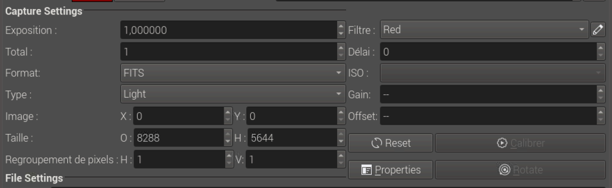

Quand dans Ekos je commence une prise de vue les paramètres de base ne sont pas renseignés.
Comment pourrais je pré renseigner le gain, le binning, l'offset et les retrouver quand je redémarre une nouvelle capture après un reboot du RPi ?
Le bouton Properties permet de charger des réglages du panneau Indi. Ce sont les derniers réglages utilisées.
Les propriétés accessibles dépendent du modèle de caméra et du pilote Indi associé.
Par exemple, avec ma QHY183C j'avais le gain, l'offset, le USBTrafic et USBBuffer. Que je n'ai pas pour la ASI183MM ! Dommage !
Je m'en sors pas avec l'enregistrement, je me suis donc fait une séquence "template" et là tout est sauvegardé 🙂.
