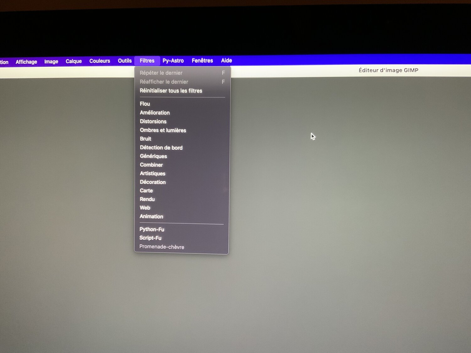

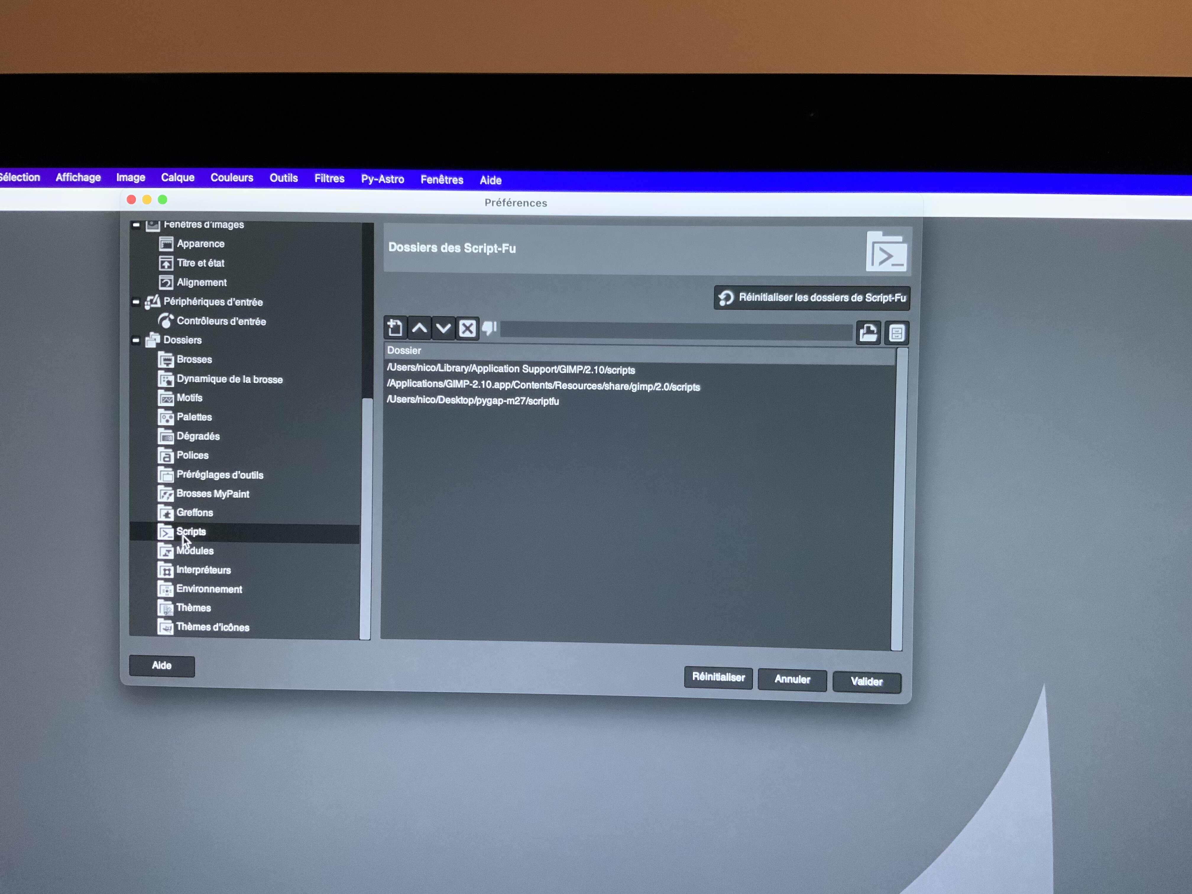

ça à l'air genial, mais je n'arrive pas l'installer.
Dans l'archive il y a bien le dossier pythonfu mais pas scriptfu. C'est normal

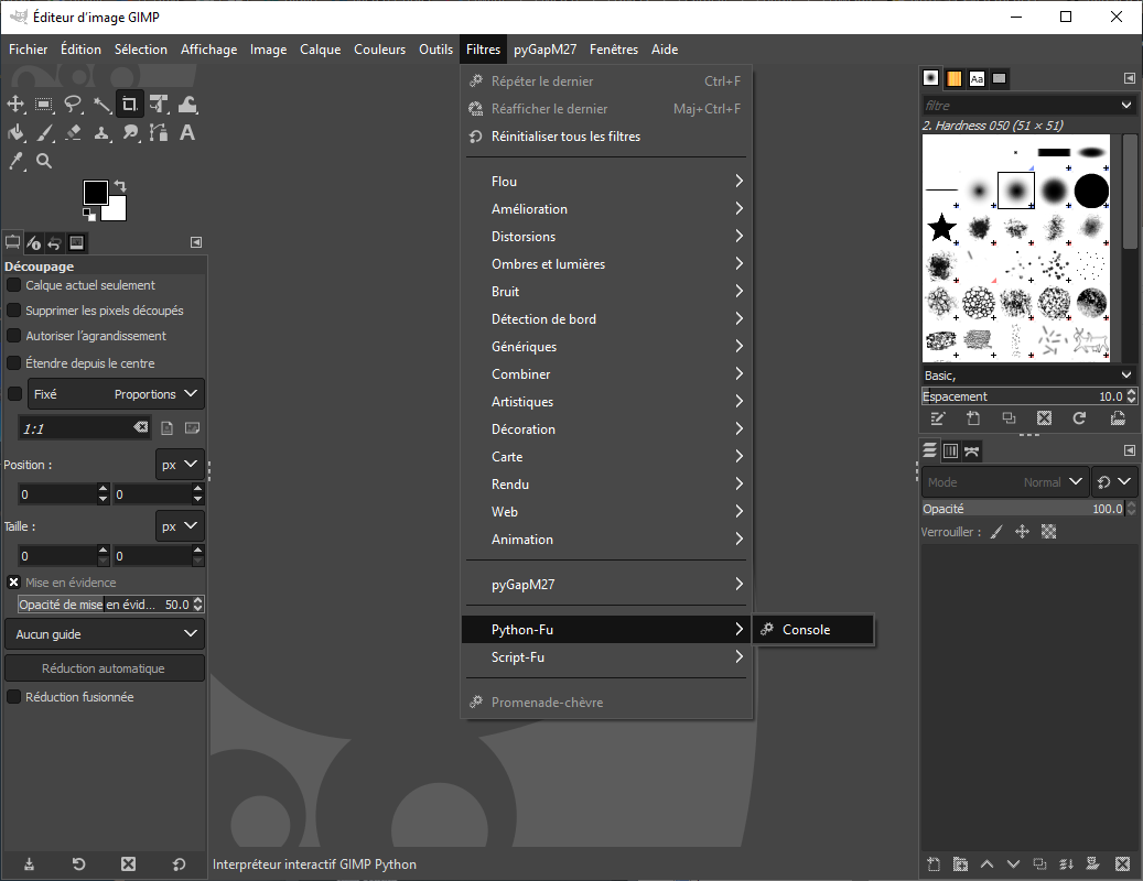

J'ai bien suivi la procédure d'install de GIT mais je n'ai pas le menu PyGapM27 dans filtre
il y a 5 minutes, n.granier a dit :
Sous Windows ? Ca m'a fait pareil avec W10 et Gimp 2.10.30...

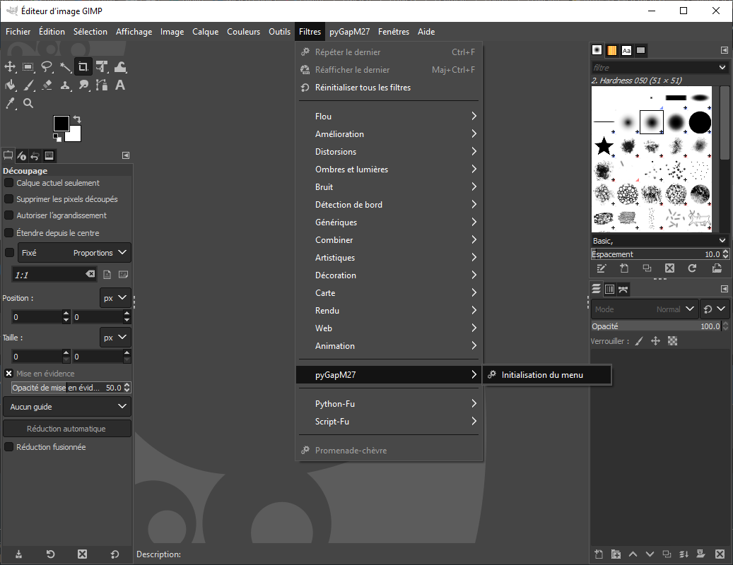

  8. Cliquer sur [Filtres>PyGapM27>Menu Initialisation]
  9. Relancer une seconde fois GIMP
  10. un nouveau menu ‘PyGapM27‘ apparaît à droite de [Filtres]

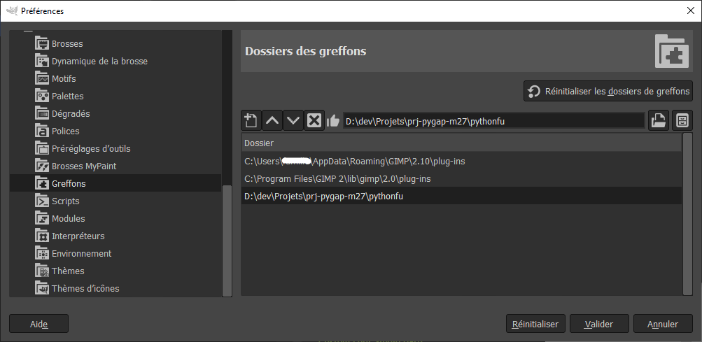

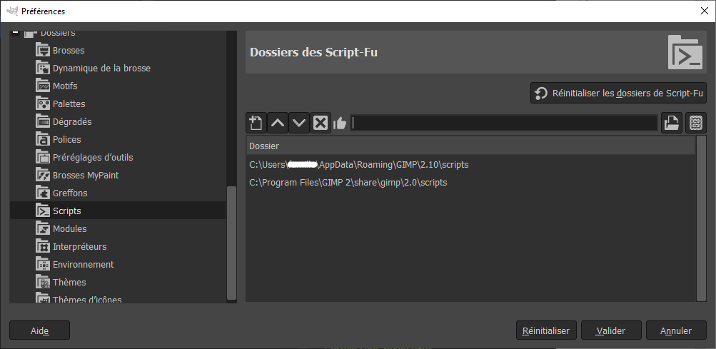

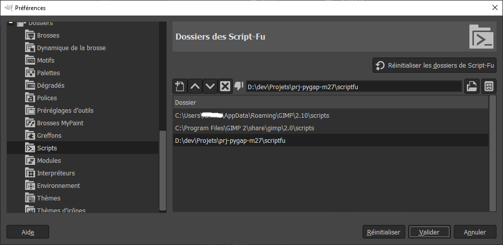

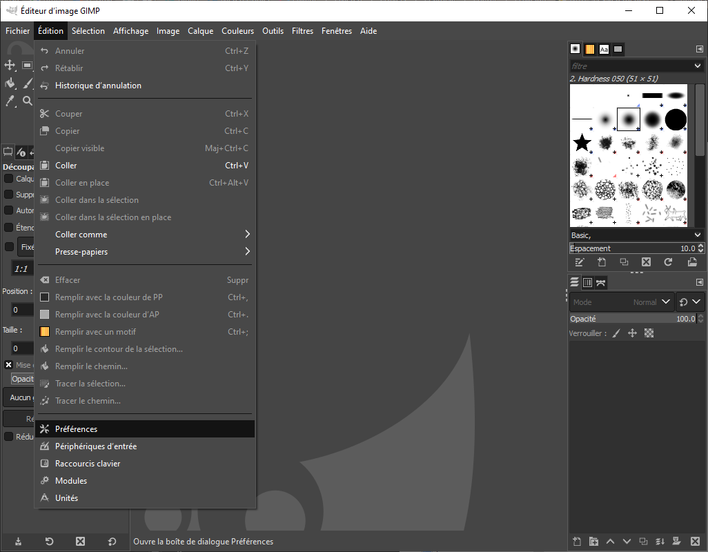

voici mes copies d'écran  "étape par étape" en repartant d'une configuration vierge:
(1) configuration des chemins :

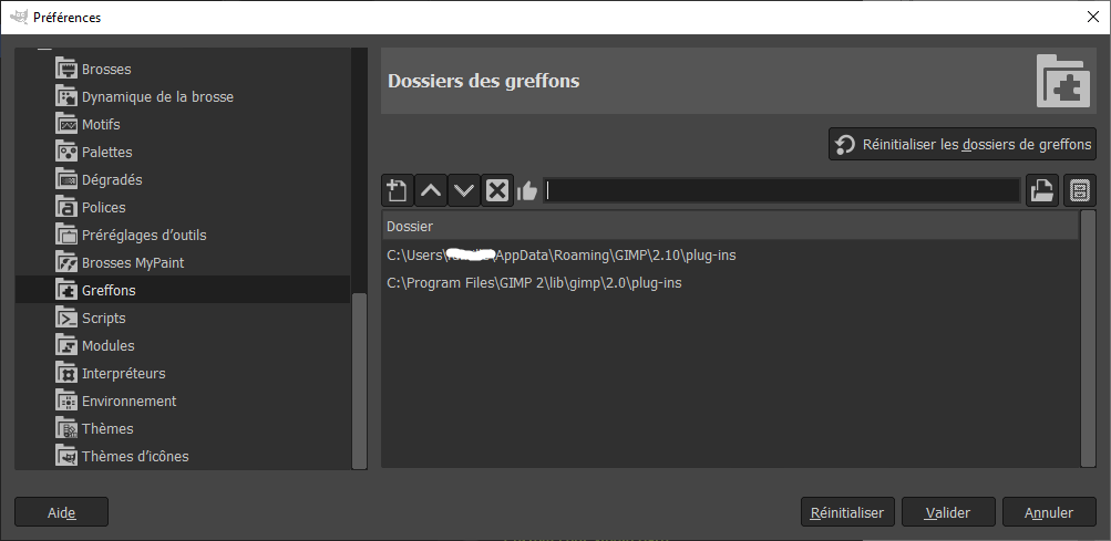

(2) Chemin par défaut des greffons :
(3) Ajout du chemin des scripts python (pythonfu):

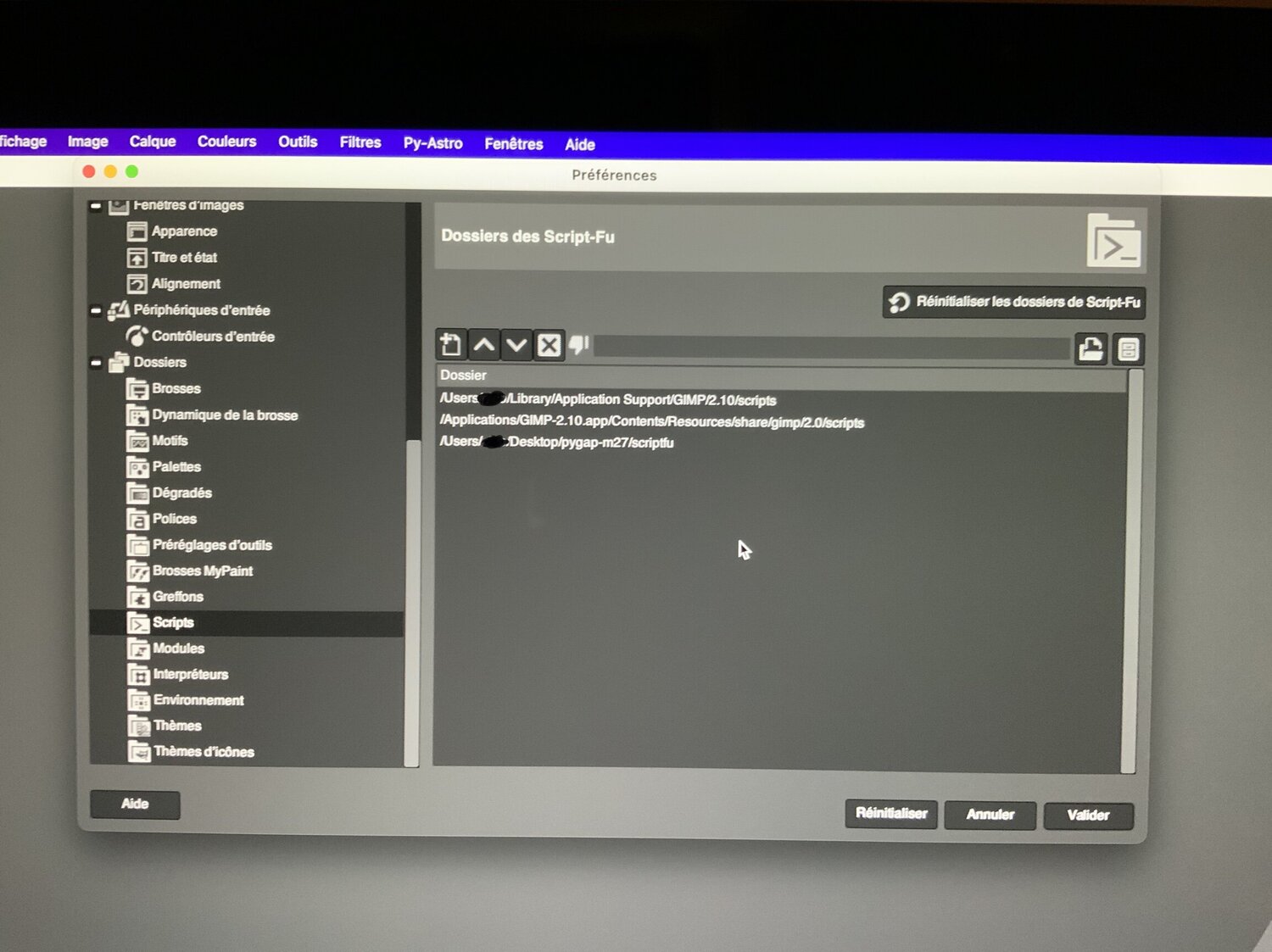

(4) chemin par défaut des scriptfu :
(5) Ajout du chemin scriptfu (même si  le dossier n'existe pas)
(6) Valider la boite de dialogue et  puis redémarrer GIMP

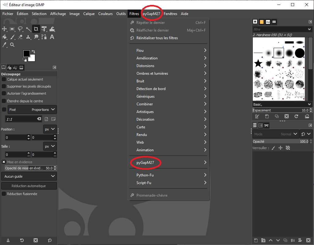

(7) Après redémarrage, le  menu pyGapM27 apparait :

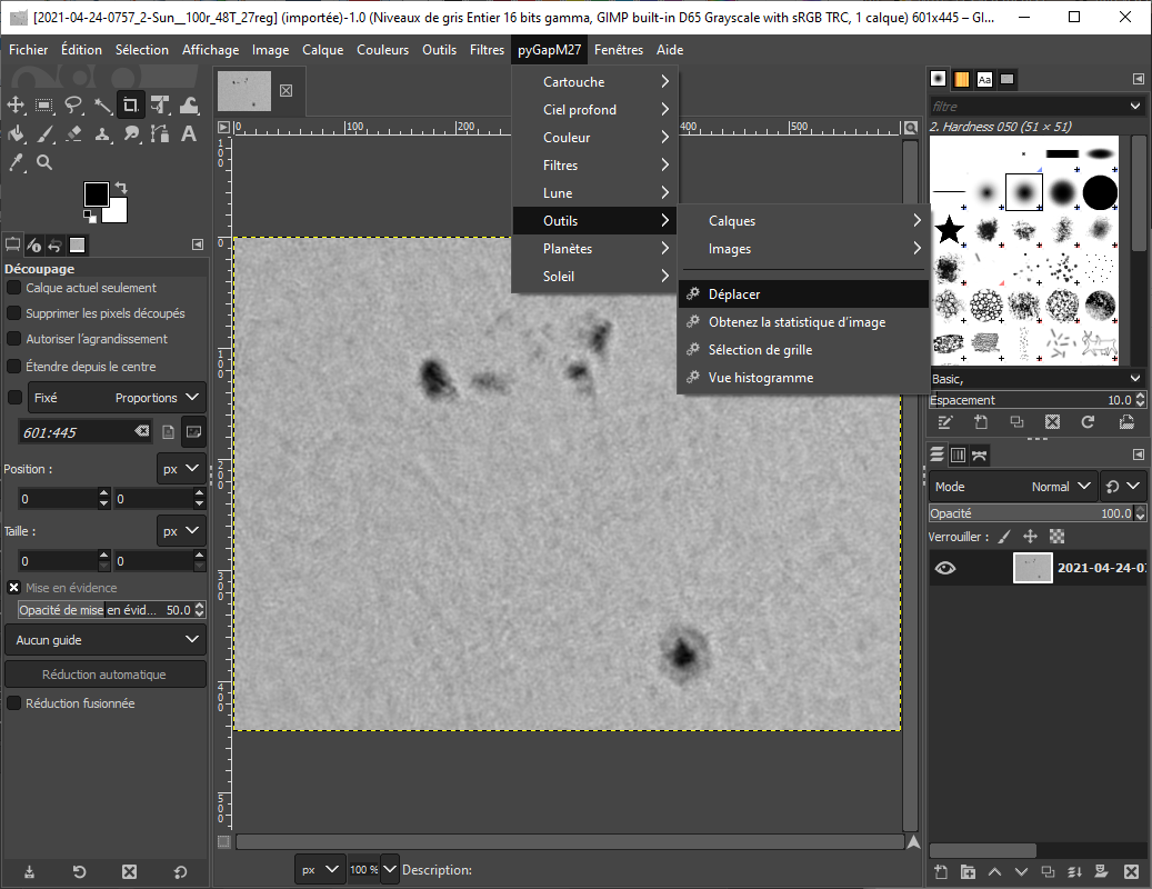

(8) Utilisation du  plugin  : par exemple la fonction "moveto" ( Déplacer en francais)

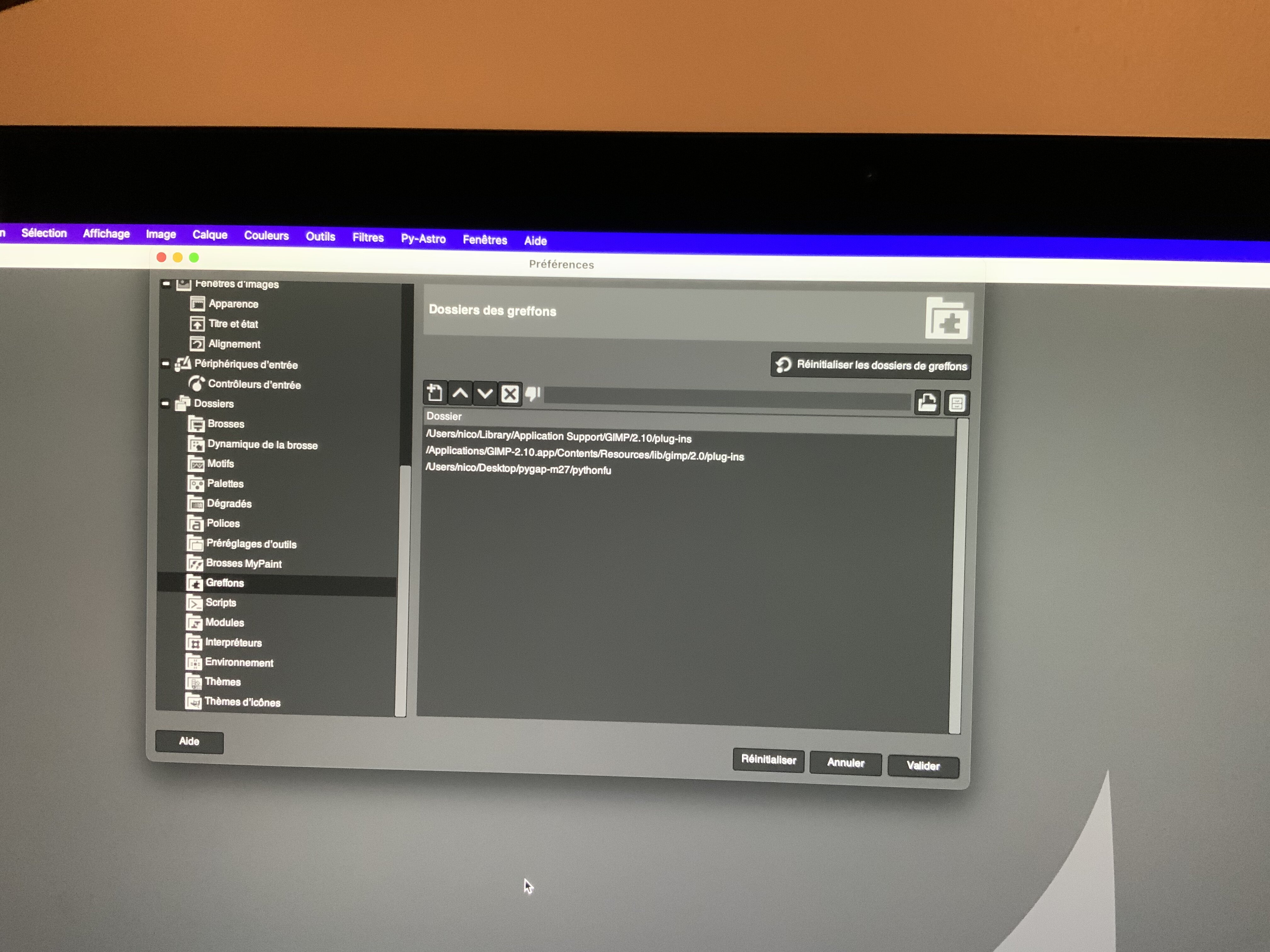

@n.granier en analysant tes copies d'écran, je n'ai pas vu  la configuration de GREFFONS
il faut configurer : étapes 2&3

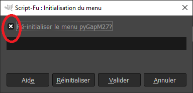

@rmor51 si tu avais une configuration précédente,  il faut forcer GIMP à recharger les scripts en cliquant sur [Filtres>PyGapM27>Menu Initialisation
Cocher Ré-initialiser puis cliquer sur valider et ensuite Redémarrer :

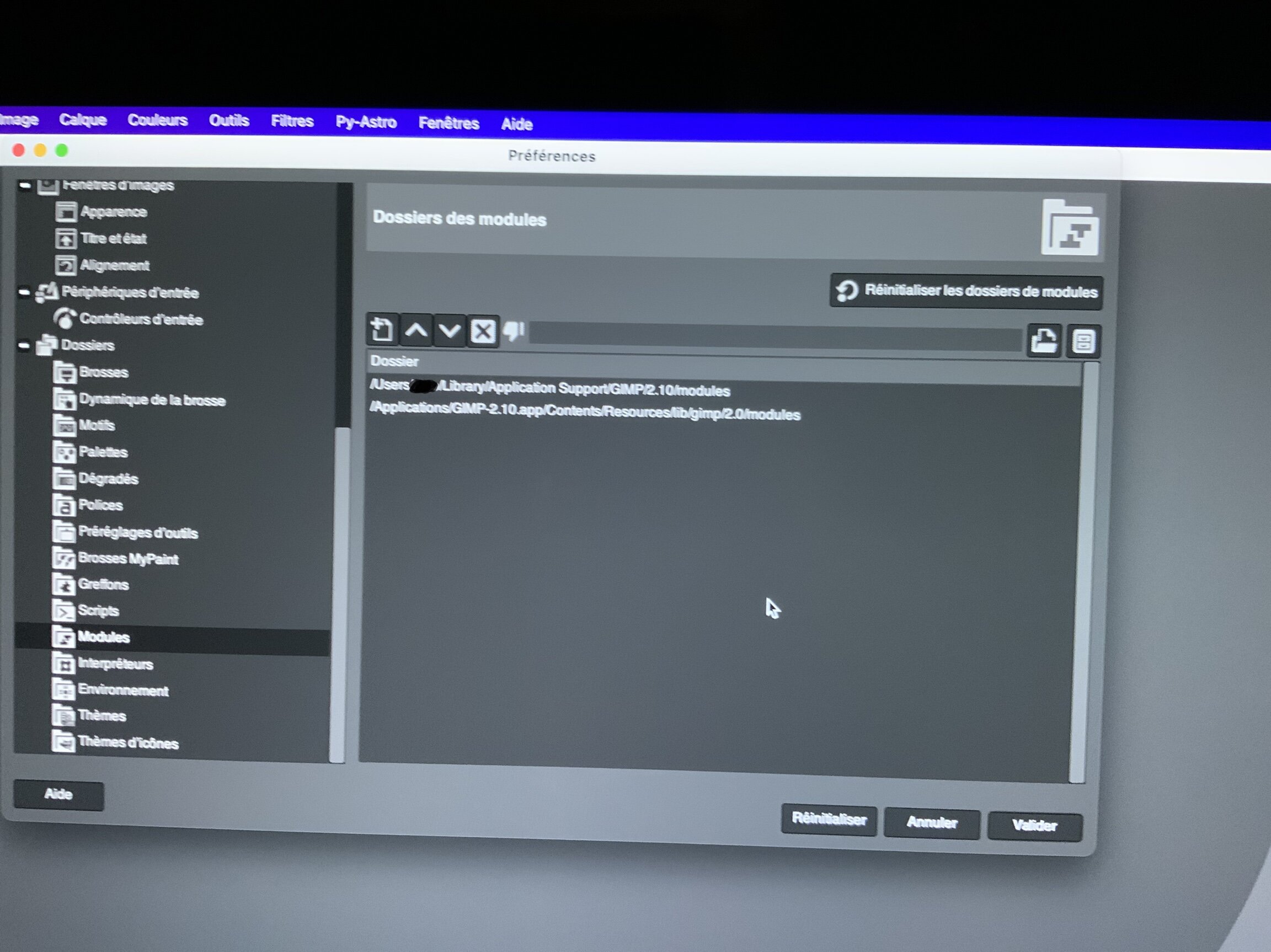

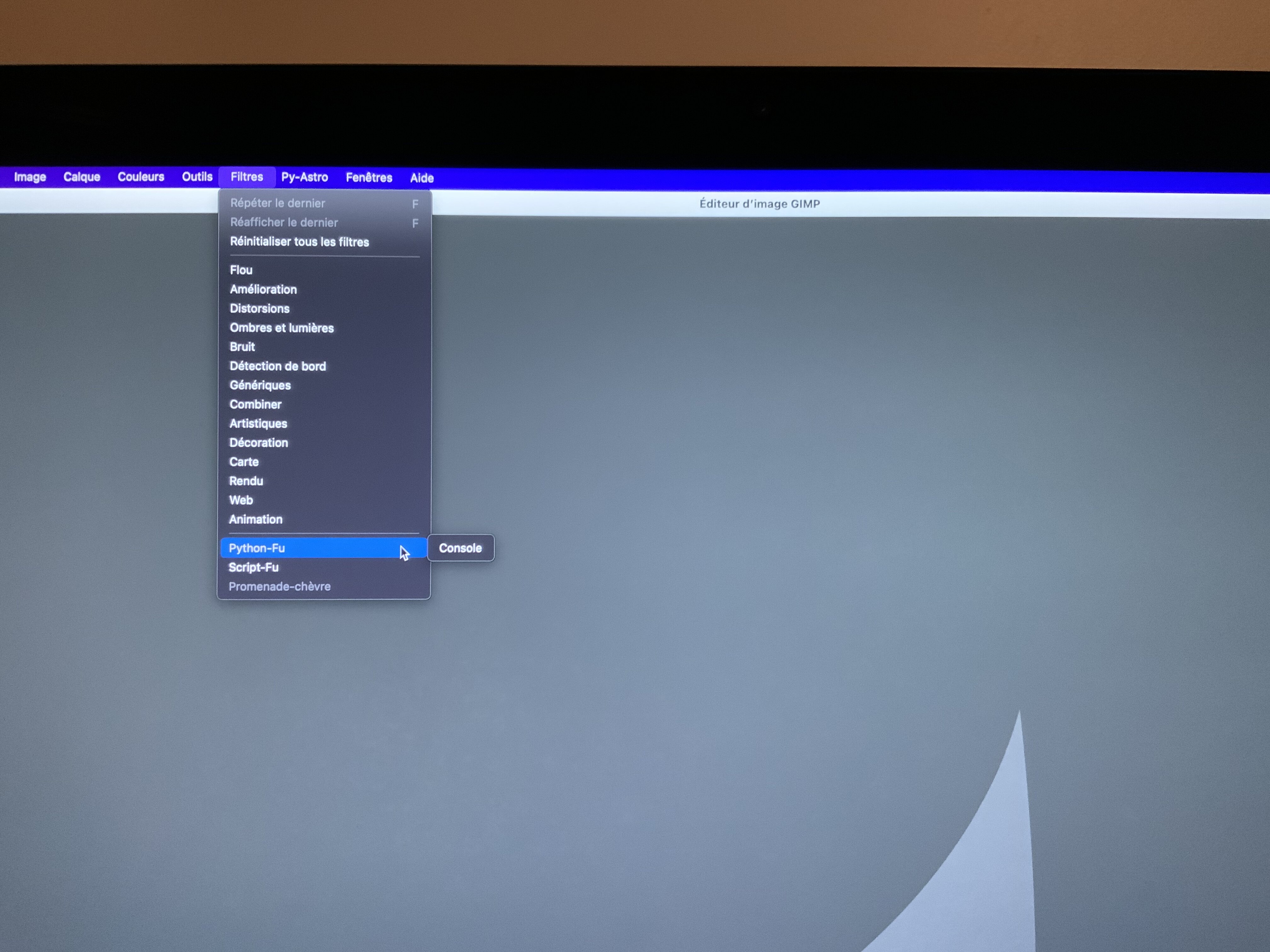

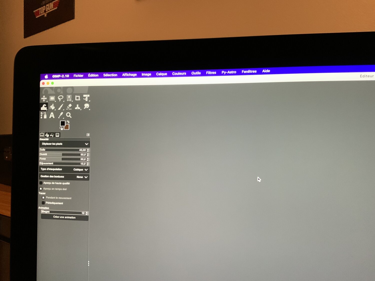

@m27trognondepomme Même symptôme que @n.granier
Après avoir modifié les préfences de gimp + relance, au lancement de gimp cela liste rapidement les scripts chargés, je vois passer le nom des scripts présents dans le répertoire pythonfu, mais une fois lancé, pas de menu pygap-m27 dans le menu Filtres
A noter que si je lance gimp en ligne de commande, j'ai des messages complémentaires, voir ci dessous
A priori les messages "LibGimpBase-AVERTISSEMENT: gimp: gimp_wire_read(): error" il y en a autant que de fichier .py à charger dans pythonfu

Si je lance Gimp sans déclarer le répertoire de plugins pythonfu j'obtiens:
MLS-MBP:pygap-m27 stephane$ /Applications/Gimp.app/Contents/MacOS/gimp
GIMP is started as MacOS application
2021-12-29 22:34:10.332 gimp[25468:3148810] *** WARNING: Method userSpaceScaleFactor in class NSView is deprecated on 10.7 and later. It should not be used in new applications. Use convertRectToBacking: instead.
Cannot spawn a message bus without a machine-id: Unable to load /Users/distiller/gtk/inst/var/lib/dbus/machine-id or /etc/machine-id: Failed to open file “/Users/distiller/gtk/inst/var/lib/dbus/machine-id”: No such file or directory
Removing duplicate PDB procedure 'python-layer-divide-flat' registered by '/Users/stephane/Library/Application Support/GIMP/2.10/plug-ins/python-layer-divide-flat.py'
gimp_check_updates_callback: loading of https://www.gimp.org/gimp_versions.json failed: Operation not supported

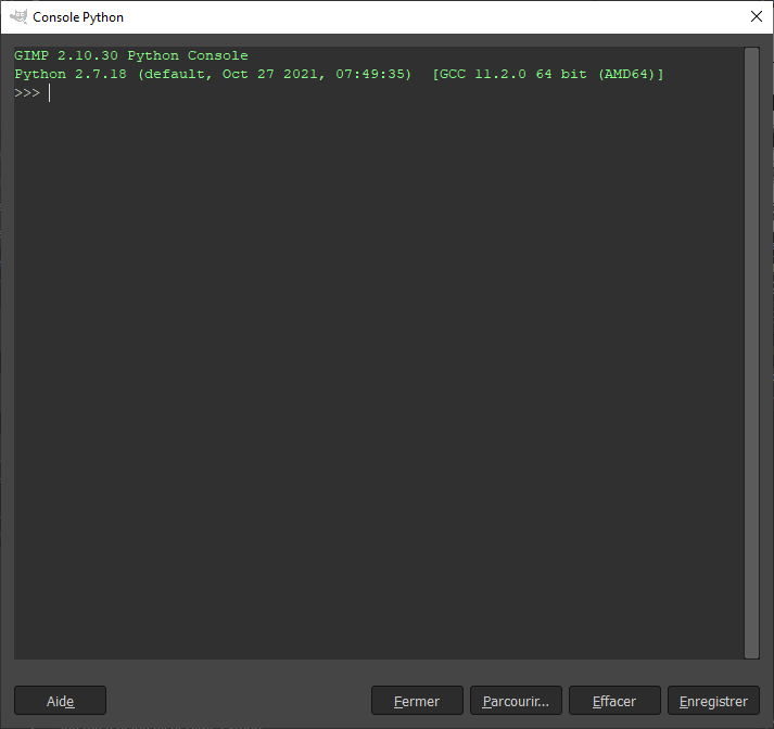

Python 2.7.17
Sous MacOs la version standard de python c'est la 2.7 car certains scripts OS l'utilisent
Sinon j'ai aussi installé Python 3.9 (avec lequel Sirilic fonctionne très bien)
Ceci étant, les plugins pour Gimp c'est du Python 2.7, la console python-fu me donne:
  GIMP 2.10.30 Python Console
  Python 2.7.17 (default, Dec 12 2021, 11:17:50)
  [GCC Apple LLVM 13.0.0 (clang-1300.0.29.3)]
les  droits  des fichiers python  sont bien  en execution : -rwxr-xr-x  ?
