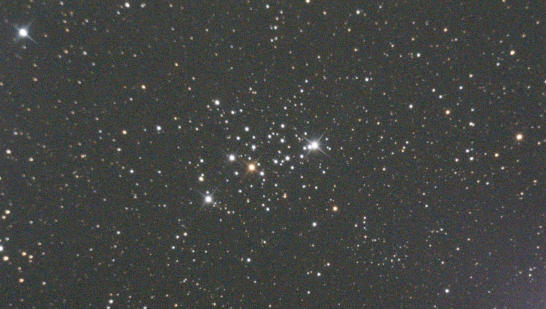

J'ai tenté M103 et M97 pour quelques tests. Mais je constate sur chaque brute la présence d'une lumière parasite dans l'angle ou sur le coté de la photo (ici en bas à droite) :
(Uniquement un dématricage et un échantillonnage par photométrie (prise de vue sur Siril en mode Auto))

C'est la que je comprends pas : je crois qu'il s'agit du phénomène de Amp glow et en me documentant un peu, je constate que les darks devraient enlever le phénomène des brutes retraités(https://astronomy-imaging-camera.com/tutorials/what-is-amp-glow.html). Hors ce n'est pas le cas pour moi,  j'observe toujours une tâche au même endroit qui est flou après prétraitement.
Pourriez vous me donner votre avis pour éviter le phénomène ? J'arrive quand même à l'estomper en travaillant sur le rejet des pixels chaud dans la section pré-traitement de Siril.

Salut RamRam,
Il faut que je rappelle bien que le système anti-Amp Glow de l'ASI est efficace, oui, et en enlève une
bonne partie mais ne le supprime pas totalement. Et l'IMX 385 en génère pas mal. Donc il en reste. Et
les darks en enlèvent encore un peu mais pas tout, d'autant plus que l'ASI 385 n'est pas refroidie en
température.
La 385 est toujours une bombe en planétaire mais elle a ses défauts en ciel profond. C'est le revers de la
médaille. De mon côté je l'ai toujours pour le planétaire ou le lunaire en couleur mais maintenant j'ai en
plus une ASI 533 refroidie pour le ciel profond, qui elle ne présente pas d'Amp Glow.
