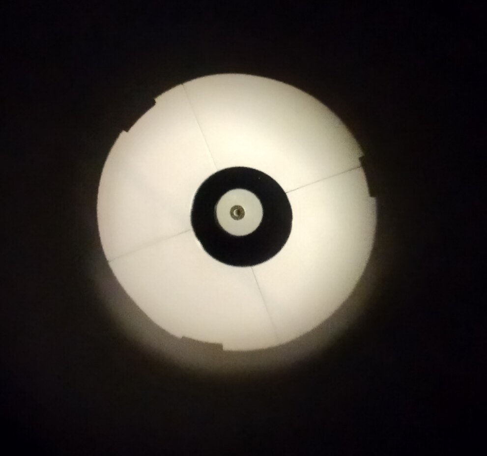

Bonjour à tous ! Vu le temps désastreux de ces derniers jours j'ai entrepris aujourd'hui de nettoyer les miroirs sur mon 150/750 ( et ils en avaient bien besoin. Mais depuis je n'arrive plus à collimater correctement mon télescope . Ci joint une image issue de mon cheshire( j'ai un peu fait comme j'ai pu avec le téléphone 😂) monp robleme est le suivant on voit bien que le miroir secondaire n'est pas centré( je ne parle pas du réglage du primaire , qui sur cette photo n'est pas top) ... Quelqu'un aurait il une idée ? J'aurais mieux fait de m'abstenir de démonter le secondaire je pense ...  IMG_20211229_163640.jpg.51c69c5a1cf08f6555df0d7df3fb6544.jpg
En fait le secondaire n'est pas rond mais ovale je pense que le pb vient de là...

Le mirroir secondaire est probablement collé de telle manière sur sa cellule qu'il tient compte de l' "offset" (--> googler). Dans ce cas, le Cheshire aide guère, parce qu'il présuppose que le secondaire est centré (ce qu'il n'est pas).
Mais ca n'a pas l'air si mal que ça  (si l'on tient compte de l' "offset".
(Comme j'ai déjà souvent dit: pour moi le fait que le secondaire est collé de manière non-centré est un défaut de fabrication, mais si les clients (photo) le demandent, le fabriquant le fait !).

Probable .. ce qui m'intrigue c'est que je n'ai pas mémoire de ce genre de chose sur ce matos et ce cheshire ...
ce qu'on voit, c'est le reflet du secondaire en noir, pas centré, c'est normal.
ce qu'on ne voit pas ici, c'est le bord physique de ton secondaire.
mais à première vue ça a l'air pas mal, encore à peaufiner peut être. (je parle du secondaire)
perso, sur mon newton F5, je ne me prends pas la tête. je centre physiquement le secondaire dans le PO, puis je fais ma collim et tout va très bien.
je ne me suis penché que peu sur l'offset, donc soit (dans mon cas), ça se regle "tout seul" à la collim, soit à F5 ce n'est pas crucial.

Oui, @Tyler a raison.
Cache ton mirroir principal (avec un tissu) enlève le Cheshire et oriente-toi au début uniquement à l'anneau formé par l'entrée dans le porte-oculaire et par celui formé par la sortie du porte-ouclaire. Elles doivent être concentriques par rapport au bord du mirroir secondaire (qui doit être complètement rond). Tu peux bouger le porte-oculaire et l'œuil  en avant et arrière pour rapprocher les deux anneaux au bord du secondaire. Attention à l'ombre d'un coté de l'anneau intérieur. Si n'as pas assez de lumière, tu peux coller un bout de papier blanc à l'opposé du porte oculaire sur l'intérieur du tube. ... Et n'oublie pas qu'on peut tourner le mirroir secondaire autour de son axe !
Après vérifie avec le Cheshire !

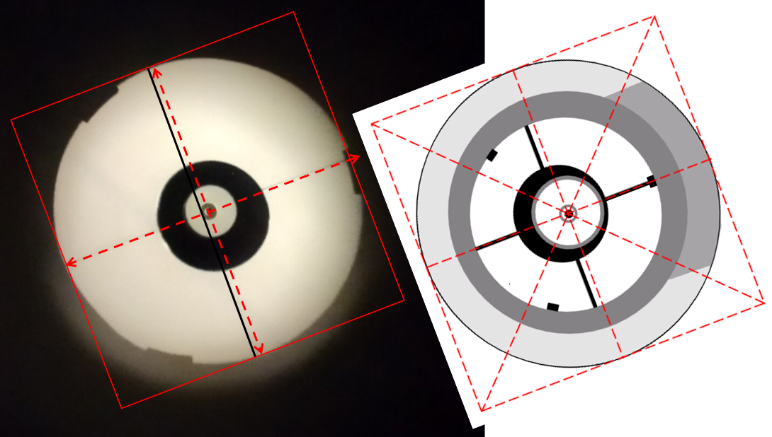

Aux erreurs de centrage de la camera près, pour moi c'est collimaté, les 3 pattes de retenue du primaire sont bien là, la forme de l'ombre du secondaire n'est pas exactement circulaire en raison de l'offset donc tout est normal ici , on reconnait la figure bien connue d'un Newton collimaté.
