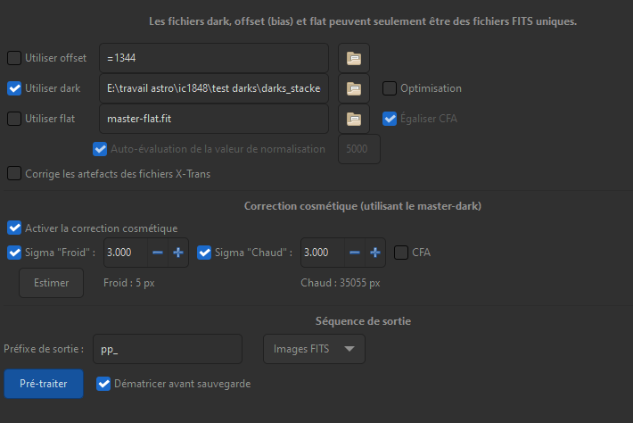

et je fais mon pré traitement darks comme ceci :

@lock042 me fait remarquer que tu as pas coche CFA pour la correction cosmetique alors que ta cam est en couleur... une autre piste a verifier (en plus de comparer tes 2 masterdarks).
Ah mais oui, comment ai-je pu passer à coté, je vais déjà tester ça.
Edit : testé à l'instant en cochant CFA, ça marche!
merci, problème résolu.
En fait je viens de penser que j'ai fais la mise à jour rc2 entre le moment ou j'avais mon ancienne camera et celle ci, des réglage ont du se remettre par défaut.
