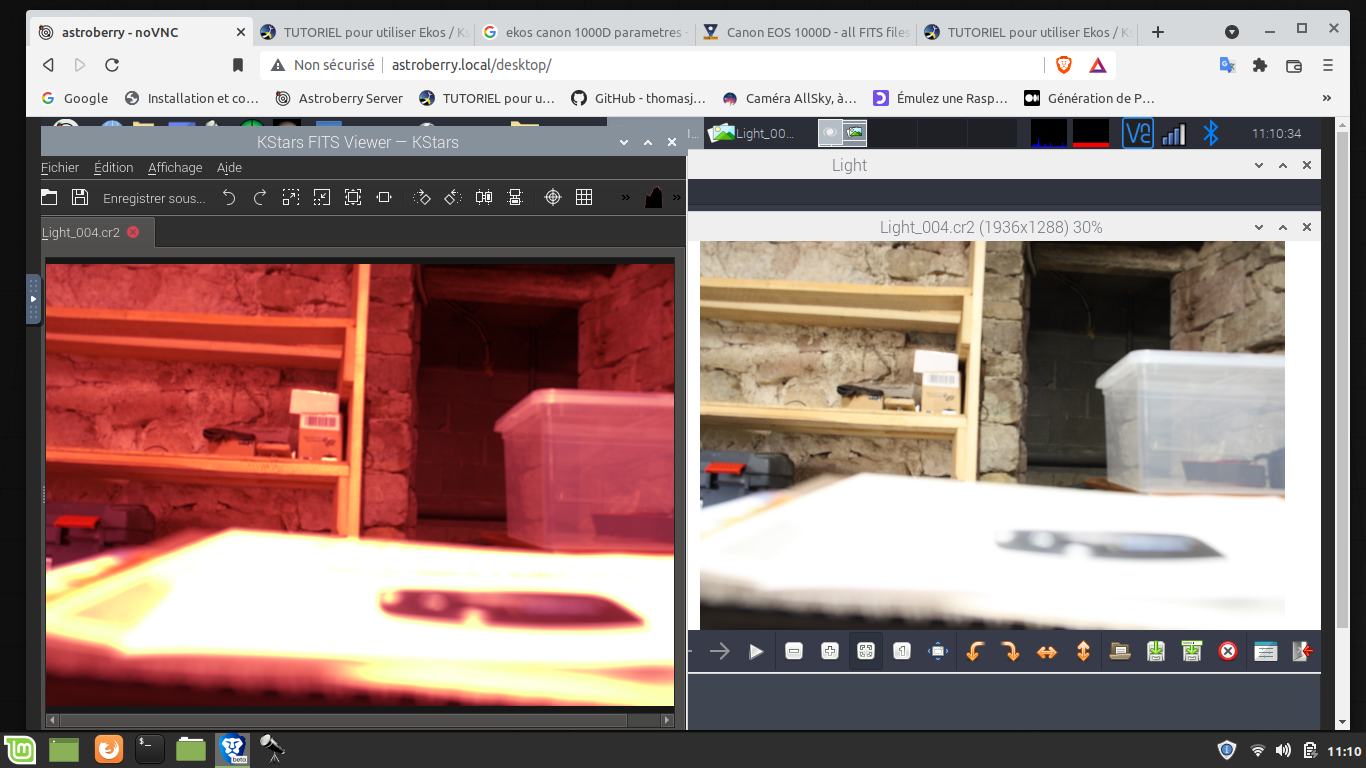

sur les dernier essai que je fait, la prévisualisation ne correspond pas au résultats
ça donne ça
donc, si vous avez des pistes, des copie d'écrans sur les paramètres

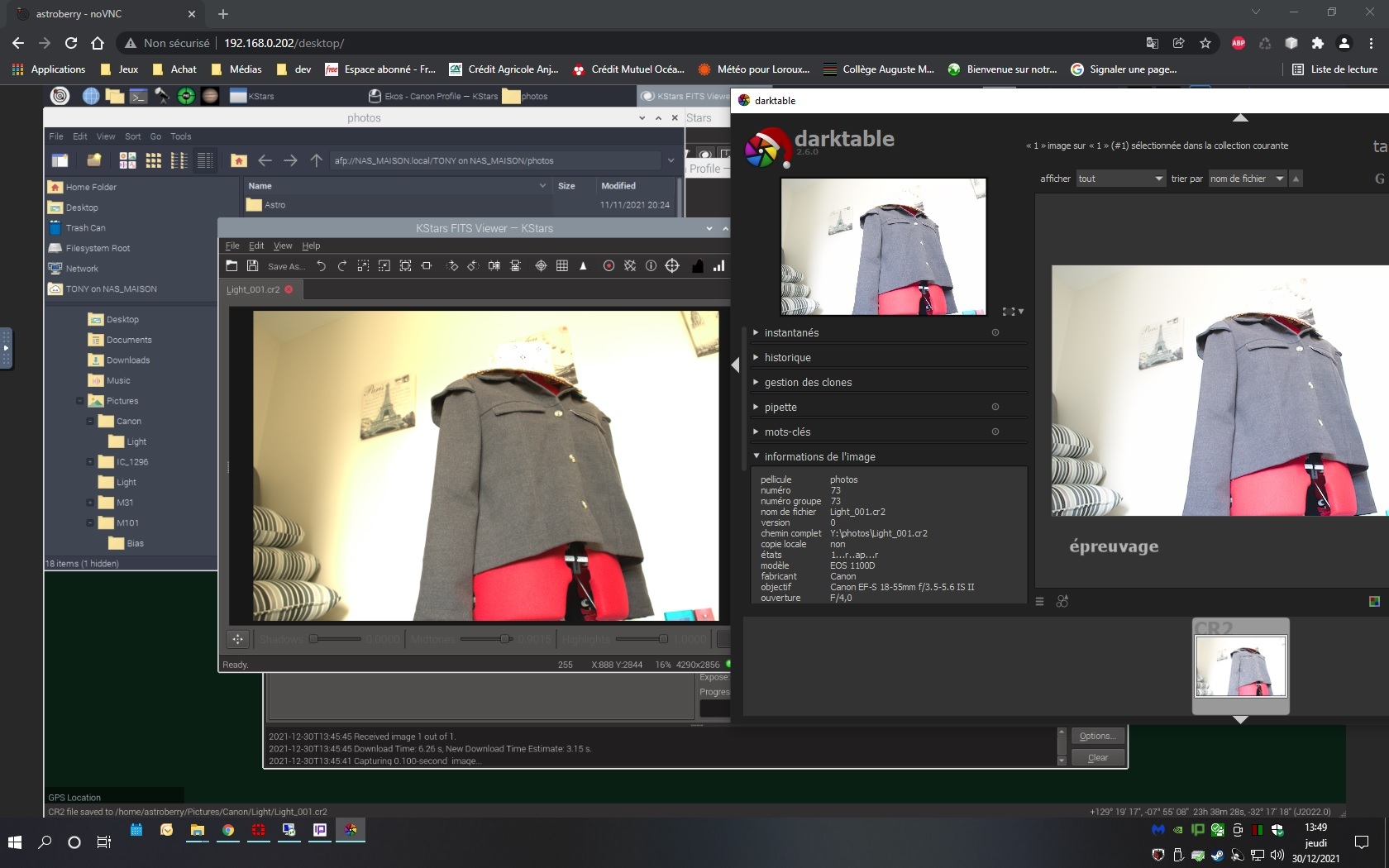

Je viens de rapidement mettre mon EOS 1100D avec une configuration basique sur mon Astroberry, j'obtiens ceci :
Ce qui est sensiblement identique.
J'utilise le pilote Canon DSLR
Par contre, dans les options d'image de la caméra, j'ai positionné le transfert format en "Native"
Il faut aussi que dans le visualiseur Fits de Kstars que tu ne stretch pas l'image, sinon, il va te faire un autoajustement dégueulasse de l'histogramme.
Il y a 4 heures, Tonyryu a dit :
Merci, c'est effectivement mieux.
