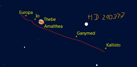

J'ai fait une capture d'écran avec mon programme d'étoiles Guide 9.1. C'est ce que tu devrais voir ce soir à 22.00 heures (voir annexe). Les 22.00 heures n'est pas important, ce n'est pas trop différent à 20 heures.
Si l'horizont n'est pas pollué, tu devrais voir 4 lunes alignés sur une ligne, j'ai souligné en rouge: Europe, Io, Ganymed et Callisto. (Tu ne verras pas les deux autres lunes Amalthea et Thebe, car trop faibles). Normalement, on voit toujours 4 lunes, si tu ne vois que 3, c'est qu'il y en a un qui se cache derrière ou devant Jupiter (car elles tournent autour). Attention, les lunes c'est des points faibles.
Essaye donc encore une fois de bien règler la netteté et ne grossis pas trop. Laisse tomber la Barlow et commence avec le 25 mm, ensuite le 10 mm.  et finalement le 5 mm.
L'autre point blanc que tu vois, c'est l'étoile HD 210377 (une étoile qui est toujours là au même endroit, mais loin derrière Jupiter qui, lui, bouge dans le ciel, car il tourne autour du soleil).
