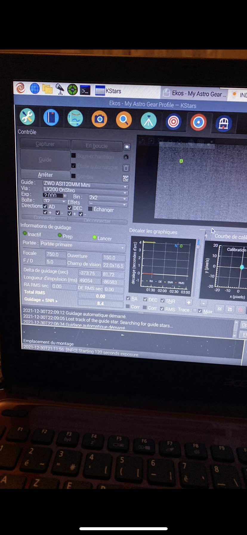

Bonjour je reviens vers vous car après des semaine de recherche je sèche complet j’ai un auto guida Lunette 20mm/50mm avec une camera zwo asi 120 mini monochrome. Su r ekos galère pour autoguidé en total rms ça reste stable a 0.70 voir 1 pendant quelques minutes puis monte a plus de 30 et fini par s’arrêter savez-vous d’où ça peut provenir ?

D’accord je passe par une rassebery la calibration va au bout je pense car quand il est stable durant genre 5 min je pose 120 seconde sans problème et après il s’emballe

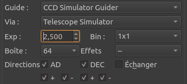

Dans ce cas, as-tu paramétré que le guidage se fait via la monture dans Ekos, de façon analogue à la copie d'écran ci-dessous en remplaçant Telescope Simulateur par ta monture réelle ?
il y a 4 minutes, rmor51 a dit :
C’est ma monture réelle d’affiche en revanche boite je suis a 32 et bin 2x2

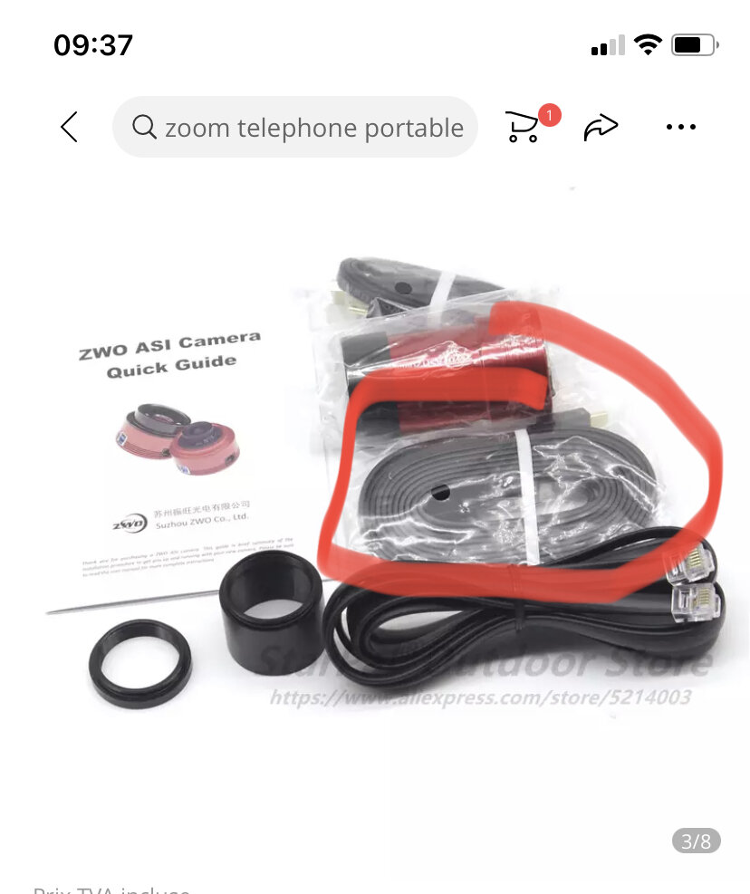

1) le cable que tu a entouré en rouge c'est le cable USB, donc oui il se branche entre la camera et le raspberry
2) le cable ST4 c'est le cable qui est juste au dessous sur ta photo, avec le même connecteur à chaque bout. Habituellement on le branche entre le port ST4 de la camera et le port ST4 de la monture si celle ci en dispose
3) dans ta copie d'écran tu as choisi de piloter via la monture et pas via le port ST4 de la camera, donc pas besoin du cable ST4
4) dans la même copie d'écran, dans le champs "portée" tu as mis ton tube primaire, à priori un 150/750, il y a donc plusieurs possibilités du plus probable au moins probable
  4a) Tu guides avec un chercheur 50/200 en parallèle de ton tube principal 150/750, mais tu n'a pas paramétré les caractéristiques  de ton chercheur dans Ekos
  4b) tu utilises un diviseur optique sur lequel est branchée ta camera de guidage, ce qui te permet de guider en utilisant le même tube que celui qui prend les photos (situation peu probable),  et donc tu guides avec un 150/750 et le paramétrage d'Ekos est OK
  4c) Tu utilises ton 150/750 comme chercheur et le tube imageur est un 400/1500 (non, là je déconne 🙂 )

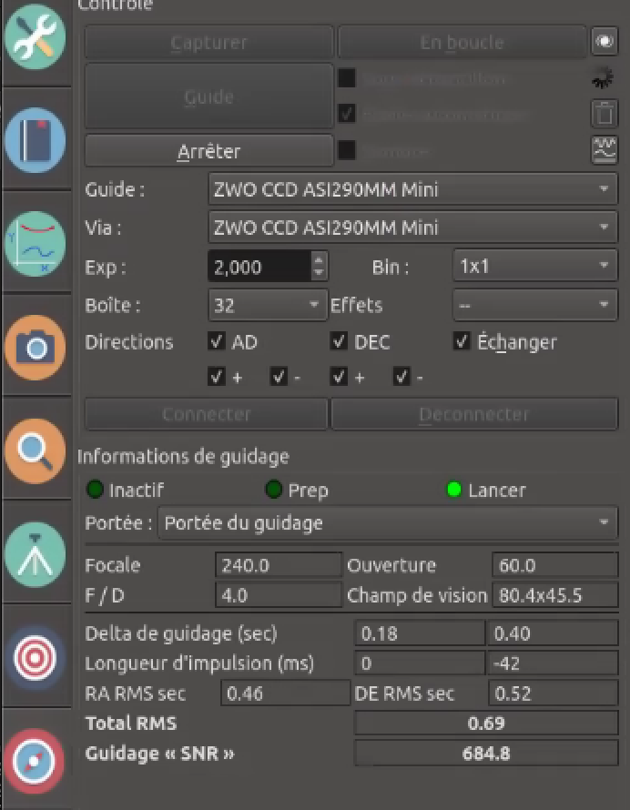

Ci dessous une capture prise pendent un guidage.
J'image sur une lunette 80/500 avec un APN, je guide avec une petite lunette 60/240, avec une camera ASI290 monochrome
Dans le champs "VIA" j'ai indique la camera de guidage pour que les impulsions pour bouger la monture soient envoyées vers la camara, qui transférera à la monture via le port ST4
Dans le champs "Portée et les infos au dessous, on voit bien   les caractéristiques ouverture/focale e la lunette guide
Il y a 2 heures, keymlinux a dit :

Bon après vérification c’est une autre prise rj45 et non pour un port st4 sur la monture je suis un noobs 😅 du coup je vais bien regarder le manuel grâce a la traduction encore merci ☺️
