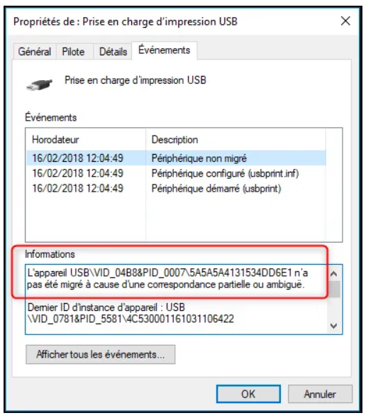

Si votre gestionnaire de périphériques vous donne un message de non migration, l'explication est forcément donnée dans les sous menus qu'il vous faut explorer comme indiqué dans les tutoriels proposés plus haut. Pouvez-vous nous les indiquer s'il vous plait ? Voici le type de message que vous devriez avoir :

l'erreur que j'ai au niveau du périphérique non migré est la même que celle de la capture d'écran ci-dessus.

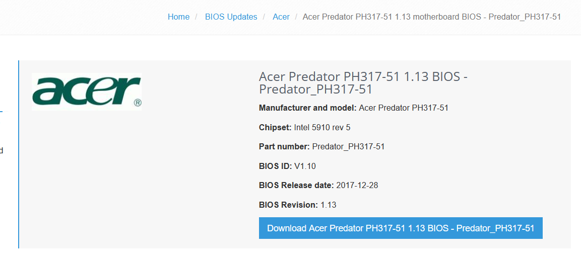

mon PC est un ACER Prédator PH317-51, la version du Bios est Insyde Corp V1.22 du 15/03/2019
je ne trouve pas sur le site d'ACER de mise à jour du bios ni d'indication de  version actuelle du Bios, en particulier du contrôleur USB
j'avoue que là je sèche
il y a 4 minutes, jeannot92 a dit :
non la version du Bios est la 1.22 du 15/03/2019
On progresse ! La cause du Bios est éliminée. Il reste le ou les firmware présents dans les composants de la carte mère. Il est nécessaire de les vérifier un par un en commençant par le firmware du chipset USB.
