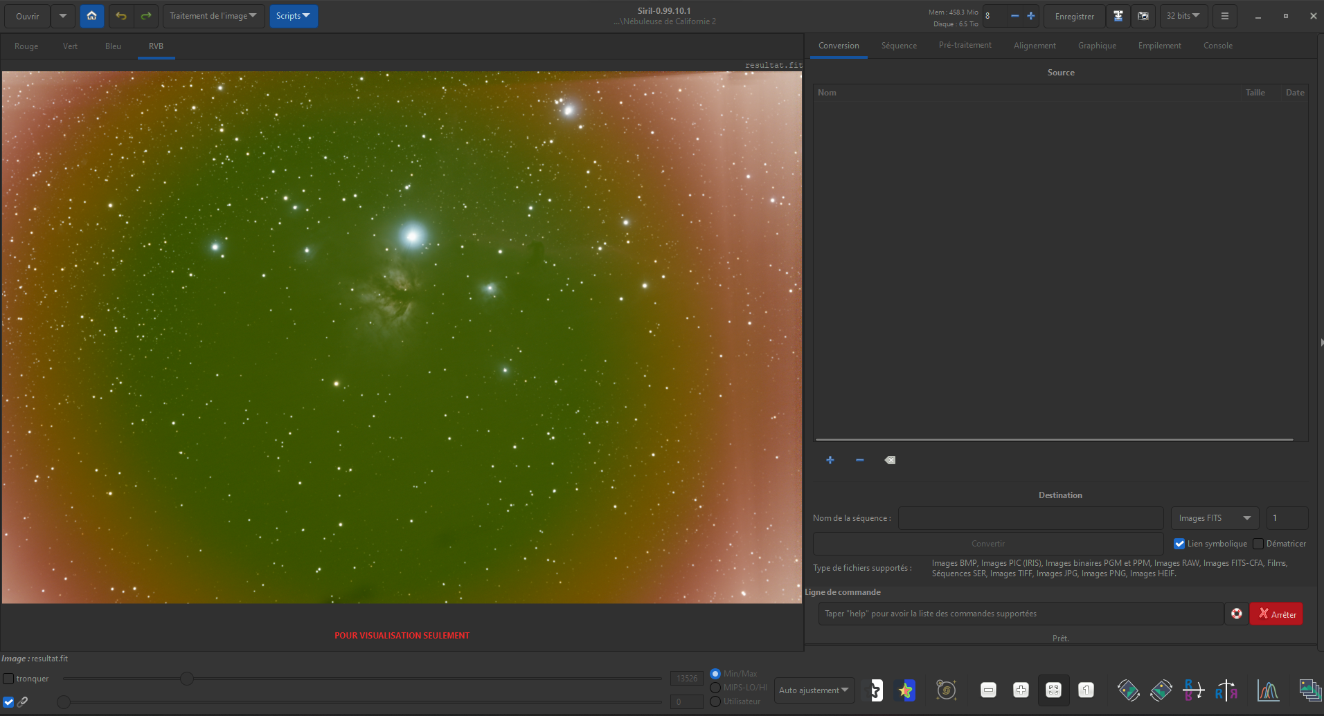

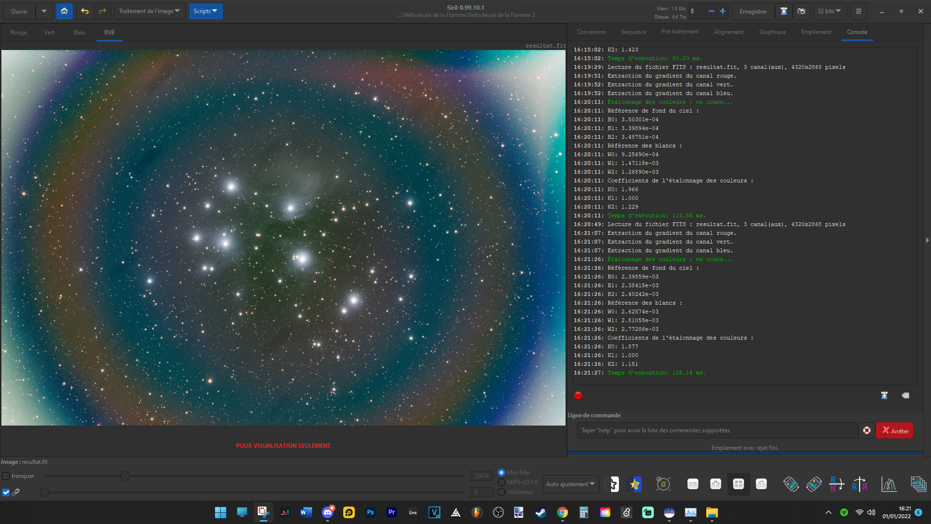

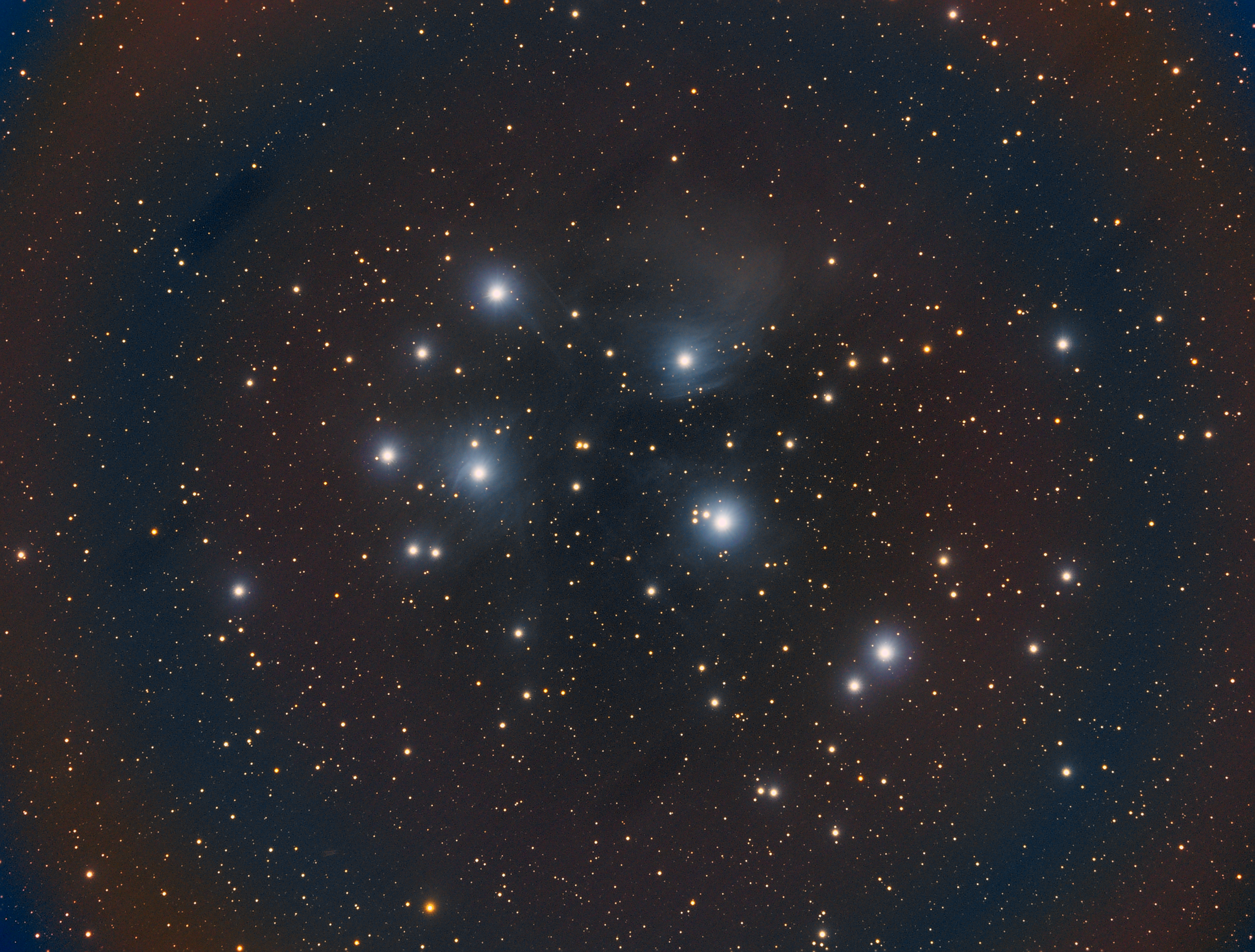

Je viens vers vous suite à un problème que je rencontre depuis quelque temps avec le traitement de mes images astro sur Siril: je retrouve une quantité assez importante d'espèces d'Halo de couleurs qui gâche totalement l'image traitée.
J'arrive parfois, non sans difficulté, à les réduire, mais j'aimerais quand même savoir quelle serait la cause à ce "problème" et comment le régler, pour pouvoir enfin réaliser de belles images. 😐
Pour Illustrer mes propos voici les exemples les plus "marquant" que je possède :
(Nébuleuse de la flamme, 188 images brutes de temps de pose d'une minute), 70 darks, flats et offsets, ISO 1600)

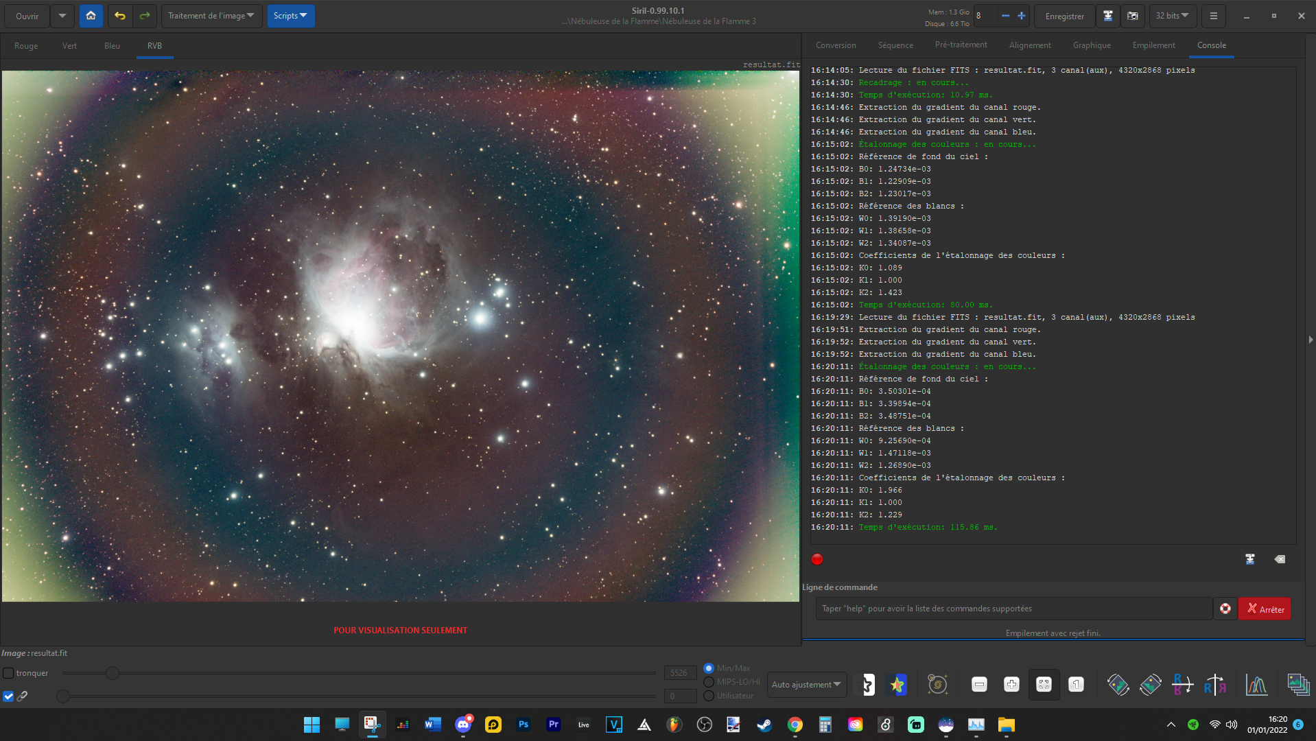

(Nébuleuse d'Orion, 100 images brutes de temps de pose d'une minute + 7 images de temps de pose de 15 secondes), 70 darks, flats et offsets, ISO 1600)
(Les Pléiades, 120 images brutes de temps de pose d'une minute), 70 darks, flats et offsets, ISO 1600)

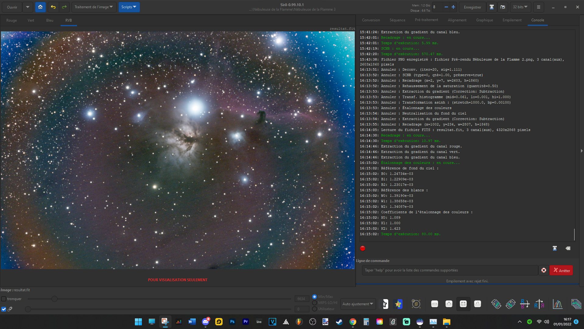

Rendu des photos après traitement sur Siril (en tentant d'enlever ces halos) :
Le traitement utilisée ici est un suivi du Tutoriel de @Colmic sur le sujet:
le lien de son tutoriel :
Rendu Nébuleuse de la Flamme

Ton problème est du au retrait de gradient qui c'est mal passé. Pour t'en convaincre tu peux regarder le résultat sans ce retrait.
Pour éviter ça, après avoir généré les petits carré vert lors du process de retrait (qui sont des échantillons d'images utilisés pour effectuer les calculs), il faut retirer (clic droit dessus) ceux qui sont sur les grosses étoiles et les objets. Tu peux également baisser la tolérance.
Enfin il ne faut pas hésiter à faire des tests entre les différentes techniques de retrait (niveau 1 à 4). Par défaut c'est sur le plus complexe, mais le 1 suffit souvent, et est moins violent.
Reste en soustraction.
Le mieux est de le faire sur chaque brutes, mais c'est une autre histoire.
Je me suis moi aussi souvent arraché les cheveux sur cette étape, mais bon à moins de détruire les lampadaires..
comment est l'image juste après le script ? Est-ce que tu as déjà ces halos à cette étape ?
Si oui alors ça ne serait pas le retrait de gradient mais ton flat qui est mal fait.
il y a 37 minutes, Colmic a dit :
Effectivement je retrouve ce genre d'halos juste après le traitement :
Après vérification, Il se trouve que mes flats soient effectivement mal faits (le principe d'être "au 2/3 de l'histogramme" que je ne métrise pas encore très bien… 😅)
Merci beaucoup pour ton aide!
