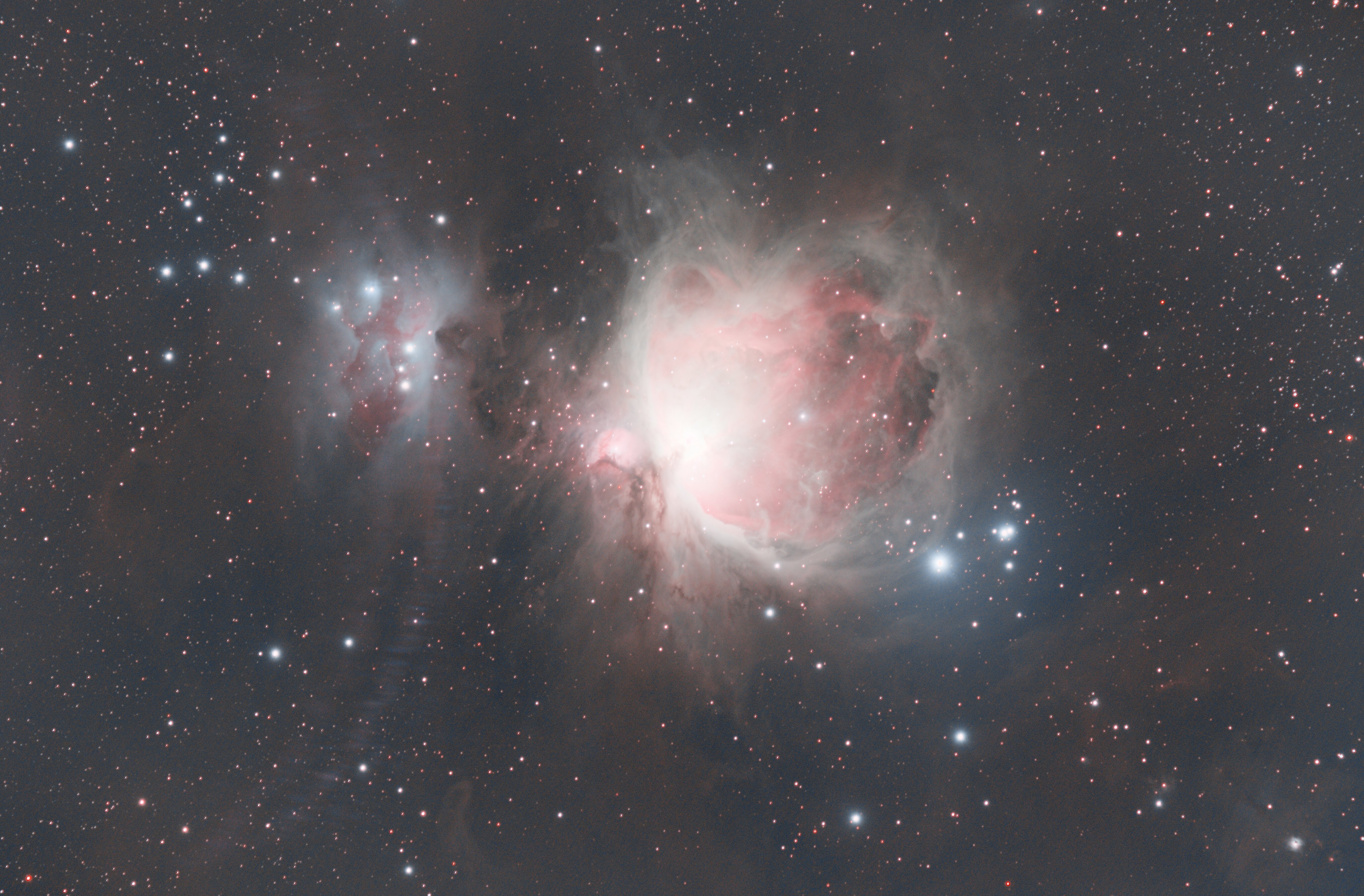

Je vous soumets un problème que me laisse perplexe en plein traitement de ma M42 d'hier soir.
Je vous mets le prétraitement Siril en PJ.
Si vous regardez sur le 1er tiers gauche de l'image, il y a assez nettement une sorte de lens flare. Et toutes mes brutes sont impactées évidemment 🥲.
En termes de matériel, j'ai utilisé :
- EQM35
- Autoguidage chercher 9x50 + Asi 120 mm
- AsiAir V1
- Nikon D7500 non défiltré
- 80ED de chez Skywatcher + réducteur 0.85
- un filtre SVBONY UHC
J'ai fais le montage optique avec cette bague https://www.pierro-astro.com/materiel-astronomique/accessoires-astronomie/bagues-adaptatrices/bague-50-80mm-pour-reducteur-de-focale-skywatcher_detail
Au final j'ai pris:
- 40x180s brutes
- 25x180s darks
- 10x2s flats
- 81x1/8000s offsets
Tout à 640iso
La où je tique un peu c'est que ce lens-flare est sur toutes mes brutes, exactement au même endroit. Donc soit la source lumineuse était sur la monture, soit c'était dans le ciel... En tout cas, je ne vois pas de lumière parasite qui pourrait en être la cause (pas de lampadaire, pas de lumière extérieure, etc).
Donc d'où ça peut venir, histoire que ça ne se reproduise pas ?
- Est ce que ça peut être du tilt à cause de la bague ? Il me semble avoir bien vérifié le montage pourtant...
- ça pourrait venir du filtre ? c'est la 1ere fois que je l'utilisais...
- J'ai également pensé à l'écran du liveview qui serait resté allumé et qui aurait parasité le capteur via l'oeilleton de l'apn, mais non il s'éteint au bout de 5s...
Et enfin, mise à part un recadrage sévère, qui me foutrait un peu les boules vu le signal que j'ai réussi à obtenir, est ce que quelqu'un sait comment rattraper ça ? je crois pas aux miracles, mais sait-on jamais 😅!
voilà, merci d'avance pour vos pistes !
