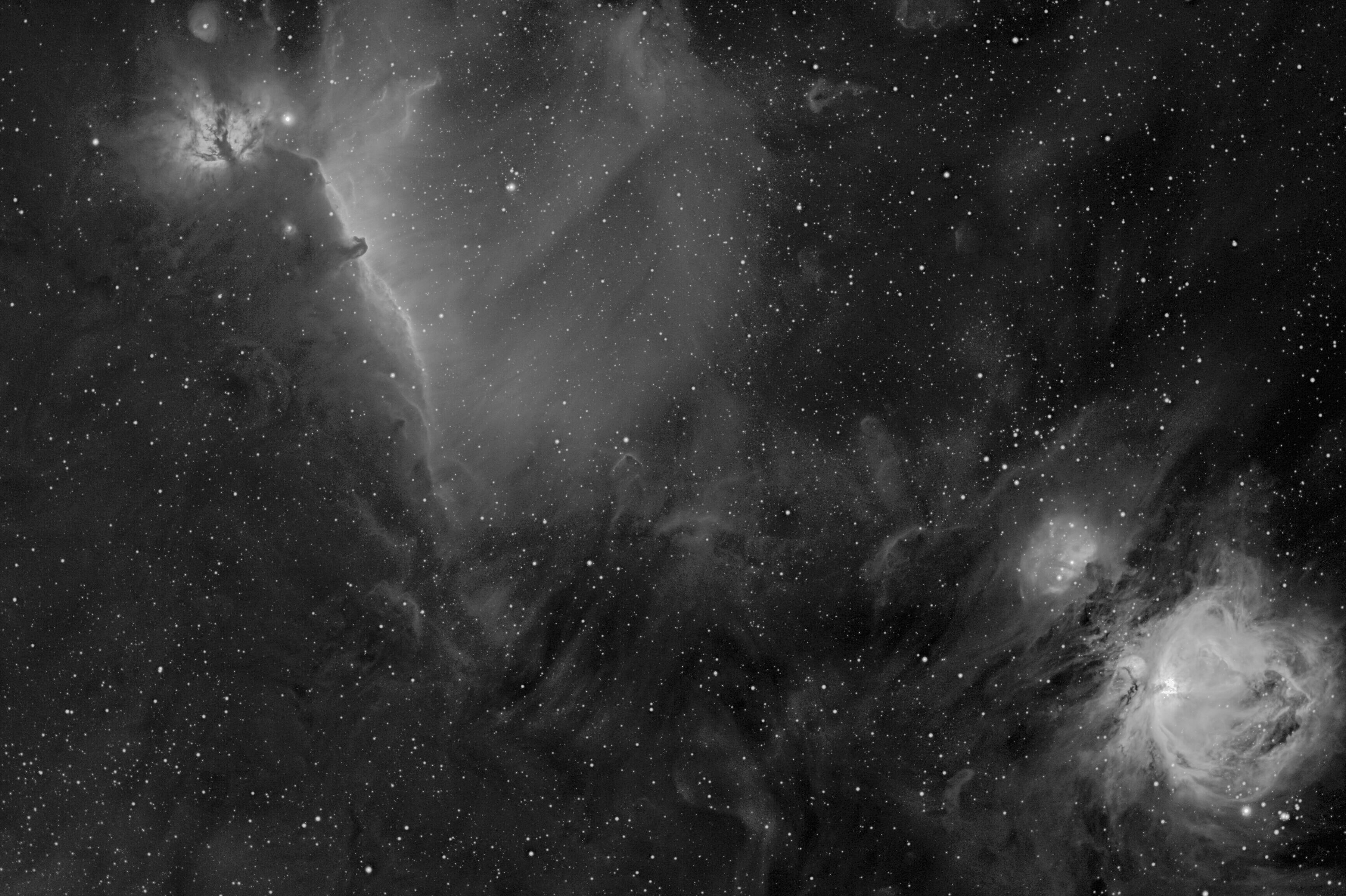

Voici une image test de ma nouvelle lunette apportée par le père Noël... une Askar FRA400 équipée d'un réducteur permettant d'avoir une focale de l'ordre de 280 mm.
L'idée était de pouvoir faire du grand champ avec mon ASI2600, sans passer par l'assemblage de mosaïque (je ne suis pas encore assez pointu pour faire ce genre de chose).
J'ai donc choisi pour cette 1ère image avec  cette lunette une cible facile et toujours aussi belle dans nos cieux hivernaux : M42 + IC434
Le résultat provient d'une composition "HDR"  :
      1/ j'ai empilé 60 images de 60s et 50 images de 90s en Ha
      2/ puis construit 2 images avec un étirement de l'histogramme différent : le premier faiblement étiré pour ne pas cramer le coeur de M42 et l'autre plus classique pour faire ressortir les nébulosité autour d'IC434)
      3/ et enfin j'ai fusionner les 2 images avec Photomatix...
Je vous laisse juger le résultat et me faire part de vos commentaires sur cette image en N&B.
Et au passage, meilleurs voeux à tous en vous souhaitant de très beaux cieux pour les nuits de 2022
Modifié par Titophe
  • J'aime 15

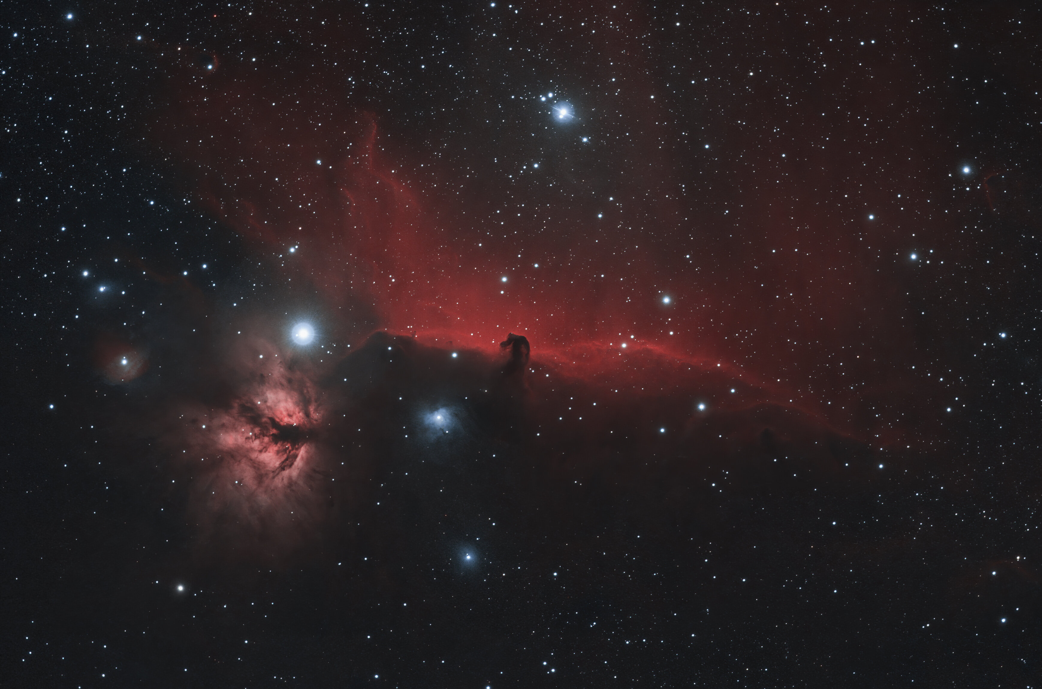

Et comme, j'ai un petit faible pour le cheval, avant de faire ce grand champ, pour me remettre dans le bain des cieux étoilés, j'ai vérifié que tout mon set-up de prise de vue était fonctionnel avec ma bonne vieille lulu TS102/520...
Voici donc le résultat en couleur HOO (20 poses de 180s sur chaque filtre Ha & OIII avec ma caméra ASI2600).
Il me reste à tenter la même chose sur le grand champ pour mettre de la couleur dans mon image N&B...

Salut Christophe,
Belle première!
Le champs avec ta nouvelle lulu est impressionnant! tu va revendre ton ancienne lunette?
Tes bords de champs sont bien corrigés avec le réducteur? je me suis posé la question de l'askar 600 avec réducteur lors du futur changement de mon optique (mais j'ai vu qq retours pas tops sur Cloudynight.)
Au niveau traitement, je trouve la dynamique de l'image un peu plate (cela me fait penser à un étirement réalisé sous Pix avec le process maskedstrech uniquement) et le fdc un peu sombre; ce qui te fait perdre des nébulosités (tu devrais avoir ton pic de courbe qui correspond au fdc à 1/8ème de l'histogramme):
Tu dois pouvoir faire mieux: vite fait en 5 min sur ton jpeg:
rehaussement des tons moyens, duplication de l' image pour appliquer un HDRMT et un Pixelmath pour combiner l' image réhaussée avec l'image dupliquée HDR
Tu as aussi un pb au traitement avec des halos noirs autour de tes étoiles.
Meilleurs vœux!
@julienESP
merci pour tes remarques très pertinentes sur le traitement de mon image… pour l’instant je ne suis pas encore passé sous Pix et je reste avec SiriL pour étirer l’histogramme. Sur cette image je n’ai pas passé assez de temps sur ce sujet pour bien la traiter et j’ai encore les prises en O3 à intégrer. J’ai juste fait une première passe pour voir si le champ était conforme. Il n’est d’ailleurs quasiment pas croppé sur cette image et j’ai l’impression que le correcteur fonctionne correctement avec le capteur au format APS-C de l’ASI2600…
Par contre pas sûr que ce soit encore le cas avec un capteur plus grand, style 24x36. C’est je crois avec ce genre de capteur très exigeant que les propriétaires de FRA600 sont déçus.
sinon rassure toi je compte bien garder ma TS102 à moins de tomber sur une belle Taka TSA102 ou 120 d’occasion.
il y a 44 minutes, Titophe a dit :
Je serai curieux de voir une de tes brutes de 60 sec ainsi que tes empilements non étirés de 60sec et 90 sec si tu as la possibilité de les poster (tu peux faire cela avec wetransfer par ex si adsl bien sûr) . Tu as un sacré signal qd même! j'imagine une mosaïque de 3 ou 4 images de la région..😍 tu étais à gain 100 avec la cam?

@julienESP je viens de poster mes brutes empilées et une brute pour que tu puisses te faire une idée...

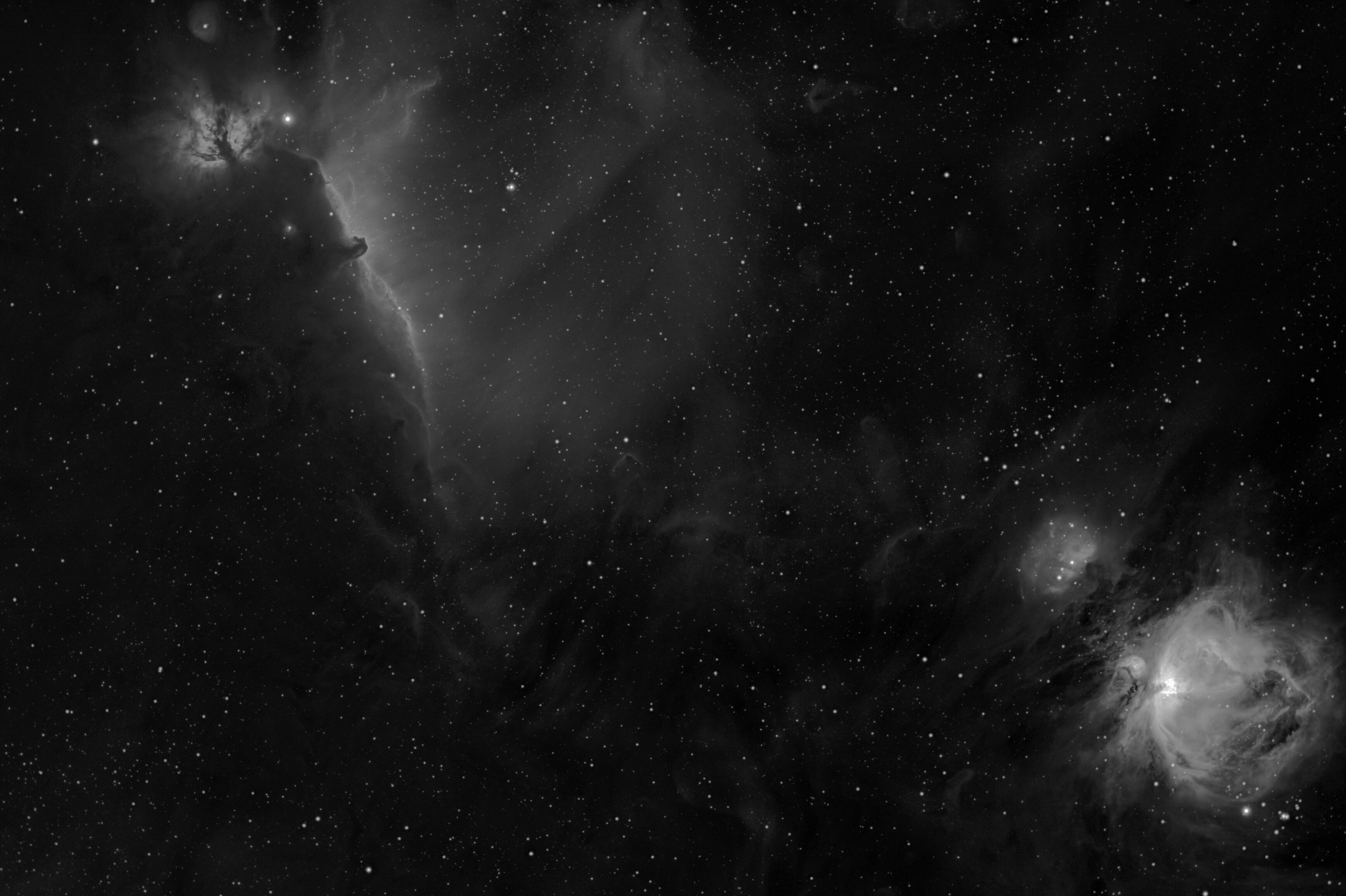

Pour poursuivre sur le partage de fichiers bruts issus de l'empilement de ma dernière prise de vue avec ma nouvelle lunette Askar FRA400, voici le grand champ autour de la nébuleuse d'Orion et de la tête de cheval, en Ha, puis en O3... 2 sets d'images à chaque fois : cumul de 60 poses de 60s puis de 50 poses de 50s, et enfin une image brute pour ceux qui voudrait juger de plus prêt la qualité optique de la lunette. A noter que ce soir là, il y avait un peu de turbulence. Par conséquent mon suivi était loin d'être parfait (autour de 0,8'' de RMS).
185532656_60x60s_IC434M42_Ha.fit 99 Mo · 0 downloads 77695334_50x90s_IC434M42_Ha.fit 99 Mo · 0 downloads 2116397832_60x60s_IC434M42_O3.fit 99 Mo · 0 downloads 1802835348_50x90s_IC434M42_O3.fit 99 Mo · 0 downloads Light_IC434_60.0s_Bin1_H_0059.fit 49 Mo · 0 downloads

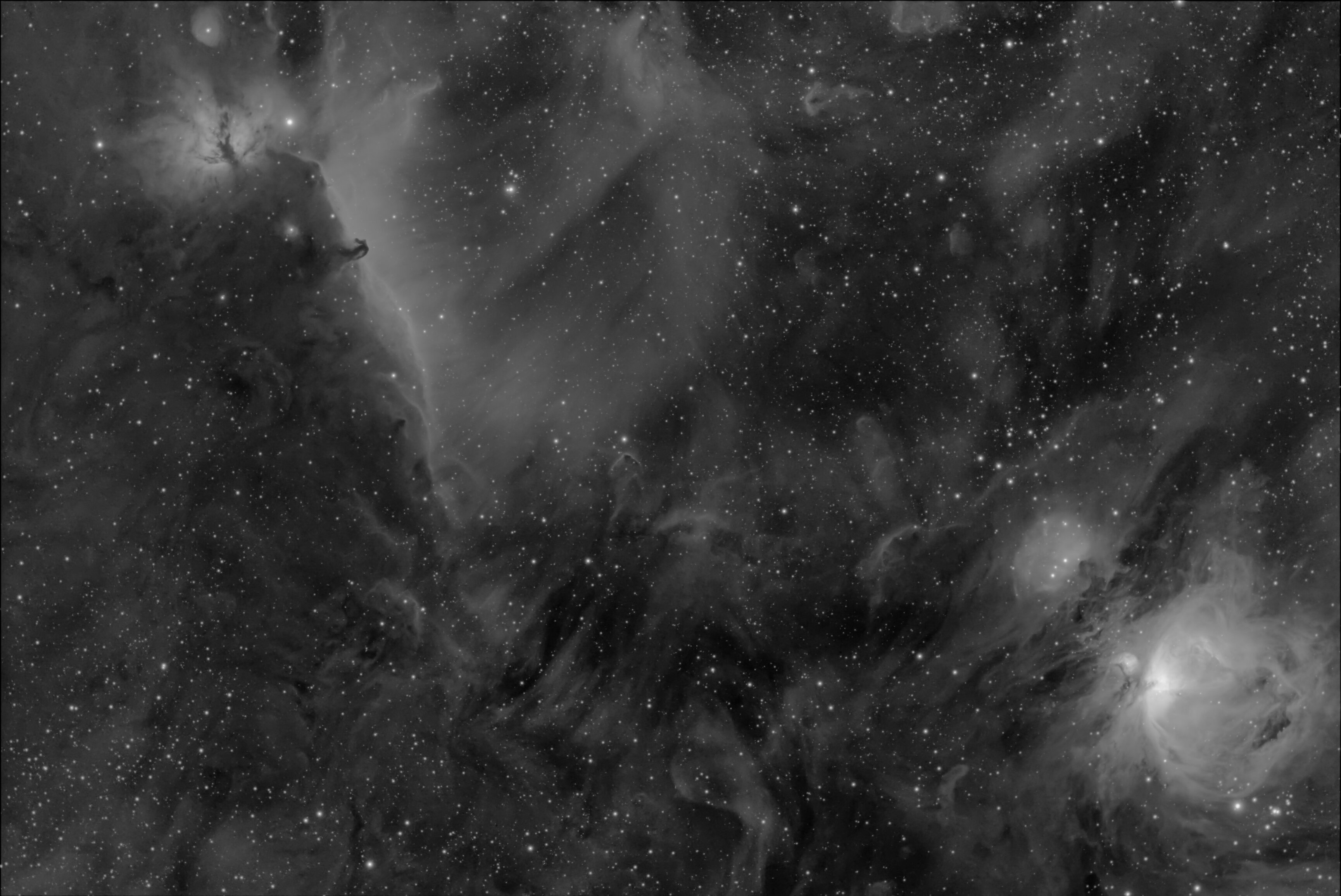

J'ai essayé de retravailler ma fusion HDR et les courbes de tonalités pour mieux faire ressortir les nuances sombres...
Voici le résultat, je vous laisse juger.
Il y a 6 heures, FranckiM06 a dit :
Superbe ces 2 images. Il y a pas mal de champs exploitable. Bravo
Tu as utilisé quel filtre pour la version couleur ?
Ma caméra ASI2600MM est équipée avec des filtres ZWO 36mm non montés. Pour l'image de la tête de cheval, j'ai mixé le filtre Ha sur la couche rouge avec le filtre OIII sur les couches vertes et bleues.
