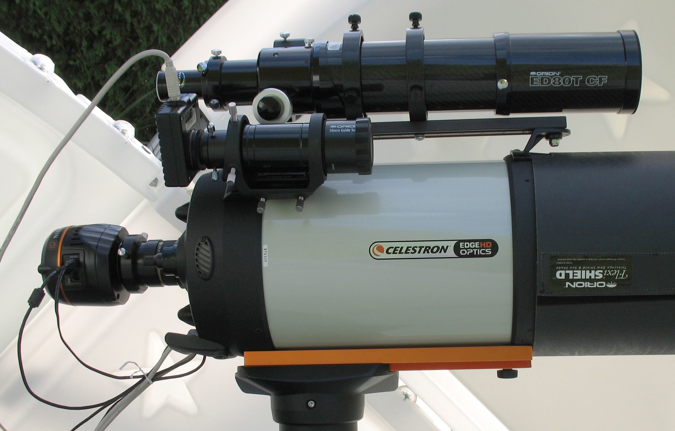

Une AZEQU6 est sur-dimensionnée pour la lunette, sauf si tu penses mettre un tube bien lourd aussi. Sinon une HEQ5, un iOptron GM28, Celestron AVX suffirait.
A cette focale, un chercheur 9x50 plus une caméra suffit, un diviseur optique étant plus optimum côté poids, flexion, etc
En cam de guidage, une ASI120, ou beaucoup mieux une 224C QHY ou ASI pour faire du planétaire en plus.
Et pour imager ? APN, cam refroidie, etc
Maîtriser un setup astrophoto n'est pas sans difficultés. Alors bon courage !
  • J'aime 3
Je guide une 80/400 avec le miniguide ZWO et une ASI290. Puisque tu envisages le solaire, je te conseillerai de prendre une 290 classique (ici) car elle est monochrome donc sensible pour le guidage, mieux pour le solaire qu'une caméra couleur (le soleil est monochrome) et USB3 pour le débit images/seconde. La 290 mini est en USB2, plutôt orientée guidage. Il est conseillé de ne pas dépasser x4 entre les échantillonnages du setup imageur et du système de guidage (ech = 206 x taille pixels / focale).
Pour la fixation, aucune idée de ce qui va avec le matériel Taka. Une remarque au cas où tu ne trouverais pas ton bonheur avec le matériel de nos revendeurs, sur usineur.fr il y a des personnes qui fabriquent des pièces sur mesure qui vont bien mieux que des assemblages moyens. Les prix demandés ne sont pas forcément plus élevés que le "standard" astro, faut juste faire un plan, même gribouillé sur une feuille avec un crayon..
Dernier truc, je ne vois pas vraiment l'intérêt de compléter une lunette de 76 par une 60, même pour du nomade. Elle ne doit quand même pas être si encombrante et lourde que ça la 76, surtout à côté d'une AZEQ6..?
c'est un peu du luxe de guider avec une FS60 et oui l'AZEQ 6 est un peu sur dimensionner a moins que tu ne passes a plus gros apres.
sinon pour les fixations , queue d'aronde et colliers au diamètre du tube le tout bien rigide pour éviter les flexions.
