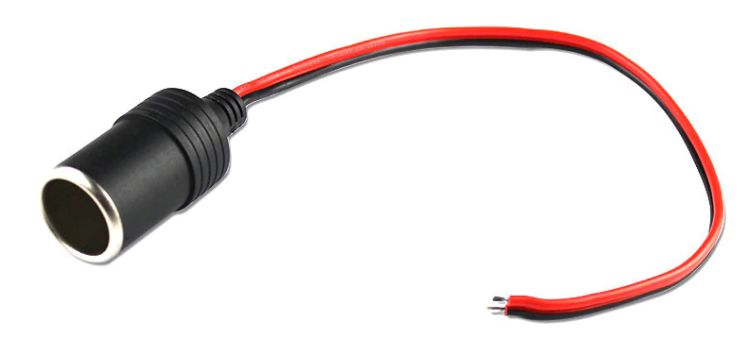

Les cosses des batteries 17Ah sont souvent en M6... si tu sais relier un fil rouge à une cosse rouge ça devrait aller...
Il te faut juste ça pour moins de 2€
