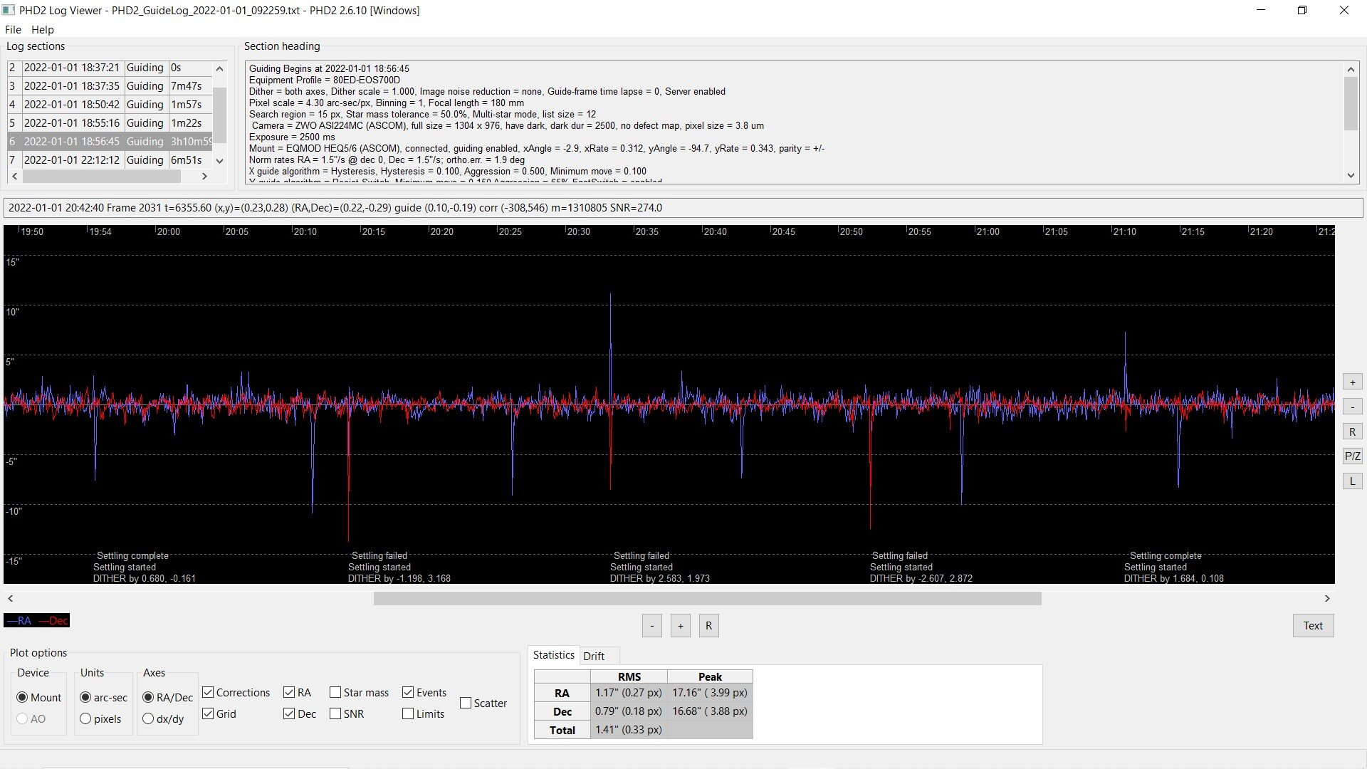

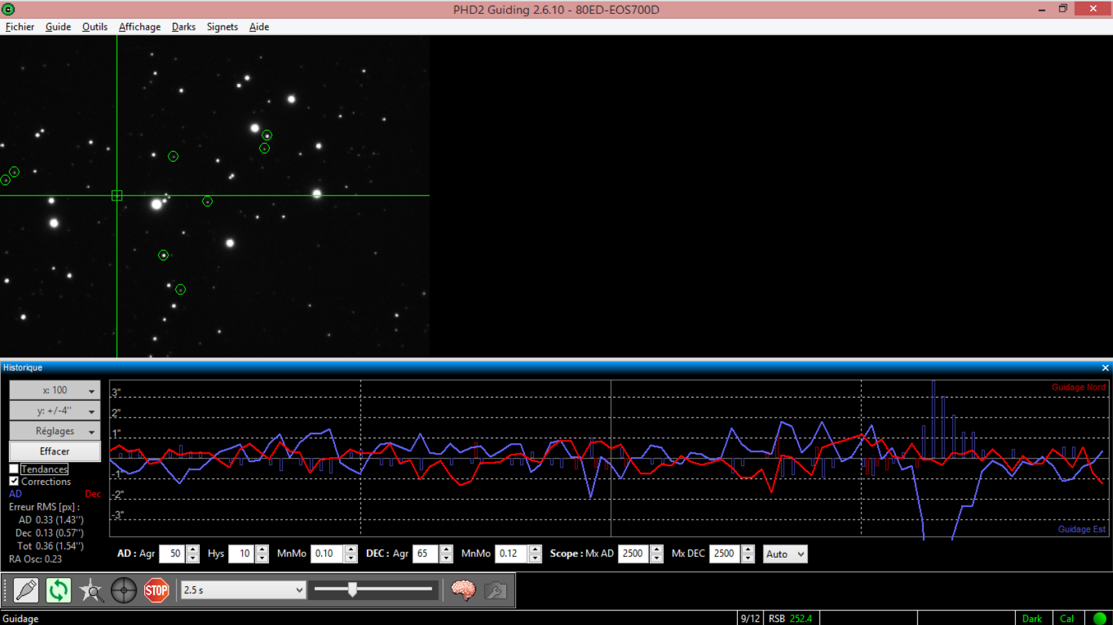

Depuis cet automne, et notamment par basses températures (en dessous de 5 °C), j'ai des "sauts" impromptus et répétés sur l'axe AD pendant le guidage  !
Celui-ci, selon le niveau de turbulence, se passe bien : RMS de 0,65" à 1,1" dans le pire des cas !
Ces incidents se sont produits sur plusieurs sessions (7 nuits au moins), engendrant un peu de déchet (25 poses sur 185) ce qui n'est pas grave en soi, mais m'oblige à trier pour ne pas impacter le résultat final.
Et puis ce n'est pas normal !
Ci-dessous deux exemples :

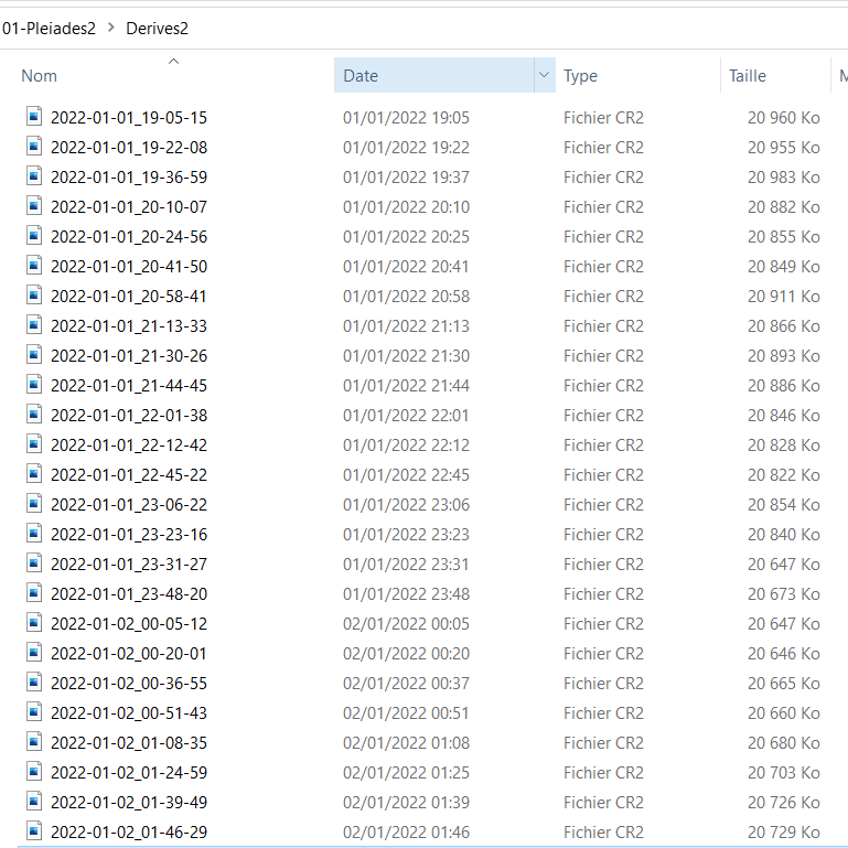

Le lendemain j'ai trié les images affectées (ou voit bien le "saut" au niveau des étoiles) pour voir s'il n'y avait pas une récurrence, un cycle qui se répèterait ...
Voici les horaires où ces erreurs se produisent :
On voit des variations de 15 à 30 minutes entre chaque incident ... :refl:

Dans un premier temps, regarde plus précisément la période du problème avec PHD2 Log Viewer à partir des fichiers log de PHD2 qui sont sous Mes documents/PHD2. Tu as ici les périodes des différents éléments de ta monture.
Merci @krotdebouk (excellent ton pseudo ! :D ) de te pencher sur mon cas !
Logiciel installé, j'ai regardé ça précisément : je suis sur une période d'environ 16 minutes (décrochages réguliers de 9", toujours dans le même sens, vers le bas du graphique)
Ce qui nous indiquerait la courroie de transmission Rowan comme suspect principal !
(Kit Rowan Astronomy (71 dents) : période courroie = 16 min 4 s)
Je l'avais pourtant inspectée lors du démontage fin décembre ... :refl:
Question : est-ce que la tension de cette courroie peut avoir cet impact, je pense à un saut d'un cran par exemple ?
C'est possible ? Je suis pourtant soigneux lors de l'équilibrage !
Je l'avais trouvée un peu "souple" mais je n'ai pas osé trop la tendre ...
Mais pour ce que ça coûte à faire je vais tester ça avant la prochaine nuit claire.
Une idée de la tension à appliquer (j'en demande beaucoup, je sais ;) !) ?! :be:
