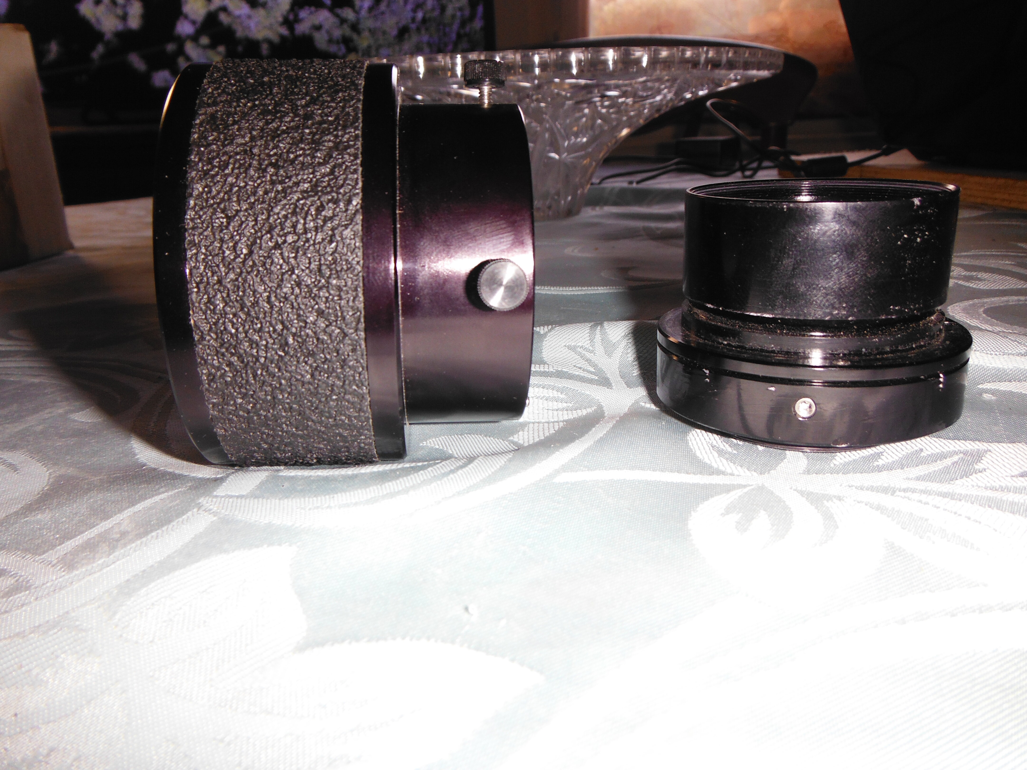

Le  réducteur 3,3 avec moins de vignetage est le Maxfield 3.3 (photo jointe)  mais je ne sais pas si on le trouve encore. Il est en deux parties et se visse  sur la sortie du C8 et sur la caméra
J'ai un Meade 3.3 , j'ai eu un Allan Gee MarkII et d'autres ..

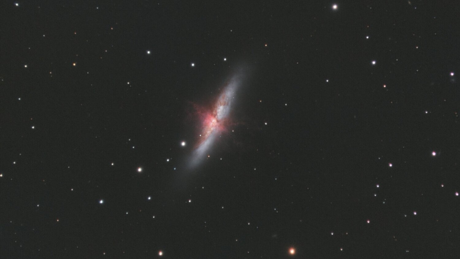

Mouais... J'ai eu la première version de ce réducteur sur un C9XLT. Je dis première car de mémoire une deuxième version était prévue peu de temp après la sortie de celui que j'ai eu et ce n'était pas un luxe.
J'ai fait deux images avec et direction les petites annonces (désolé pour l'acheteur si il passe par là). J'avais un vignetage assez prononcé et une correction plutôt très très moyenne en bord de champs, même avec une 183 qui a un capteur de 15 mm de diagonale alors que la correction annoncée est de 16 mm.
Je reconnais ne pas avoir pris le temps d'affiner le BF de mon montage par rapport au BF théorique, j'avais trouvé que ça partait de trop loin pour bien finir..
L'image faite avec

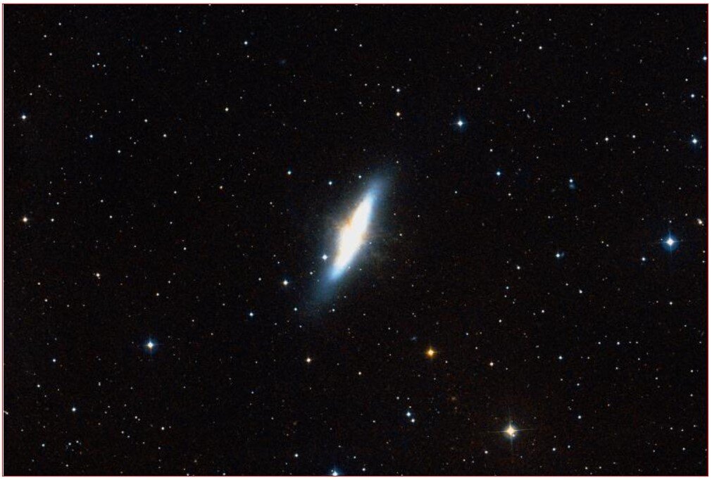

Et ci-dessous le cadrage théorique que donnait mon setup (C9XLT/Red x0.4/ASI183) fait sous wikisky car bizarrement, je n'ai pas gardé les brutes. Tout ce qui manque est la conséquence du crop à cause des étoiles allongées.
Alors un red x0.33, faut pas rêver..!
