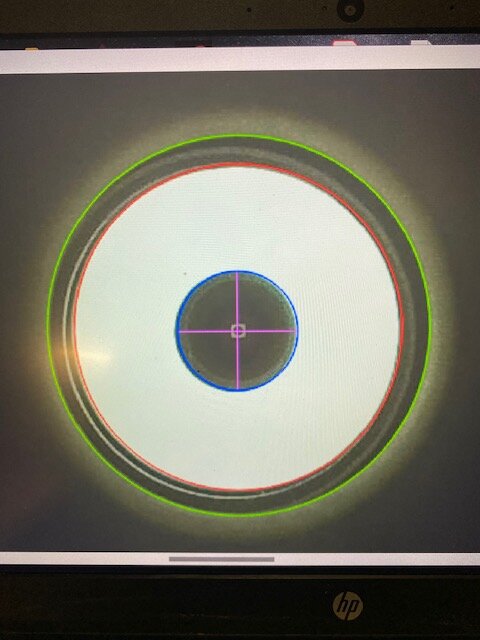

Bonjour à tous et bonne année ! Pour faire suite à mon précédent post sur la collimation avec la caméra OCAL pro, la figure assez bien centrée que j'avais obtenue après moult réglages et qui m'avait valu des commentaires sympas de @olivufu et @Manu45 s'est avérée totalement décollimaté en observation sur une étoile :

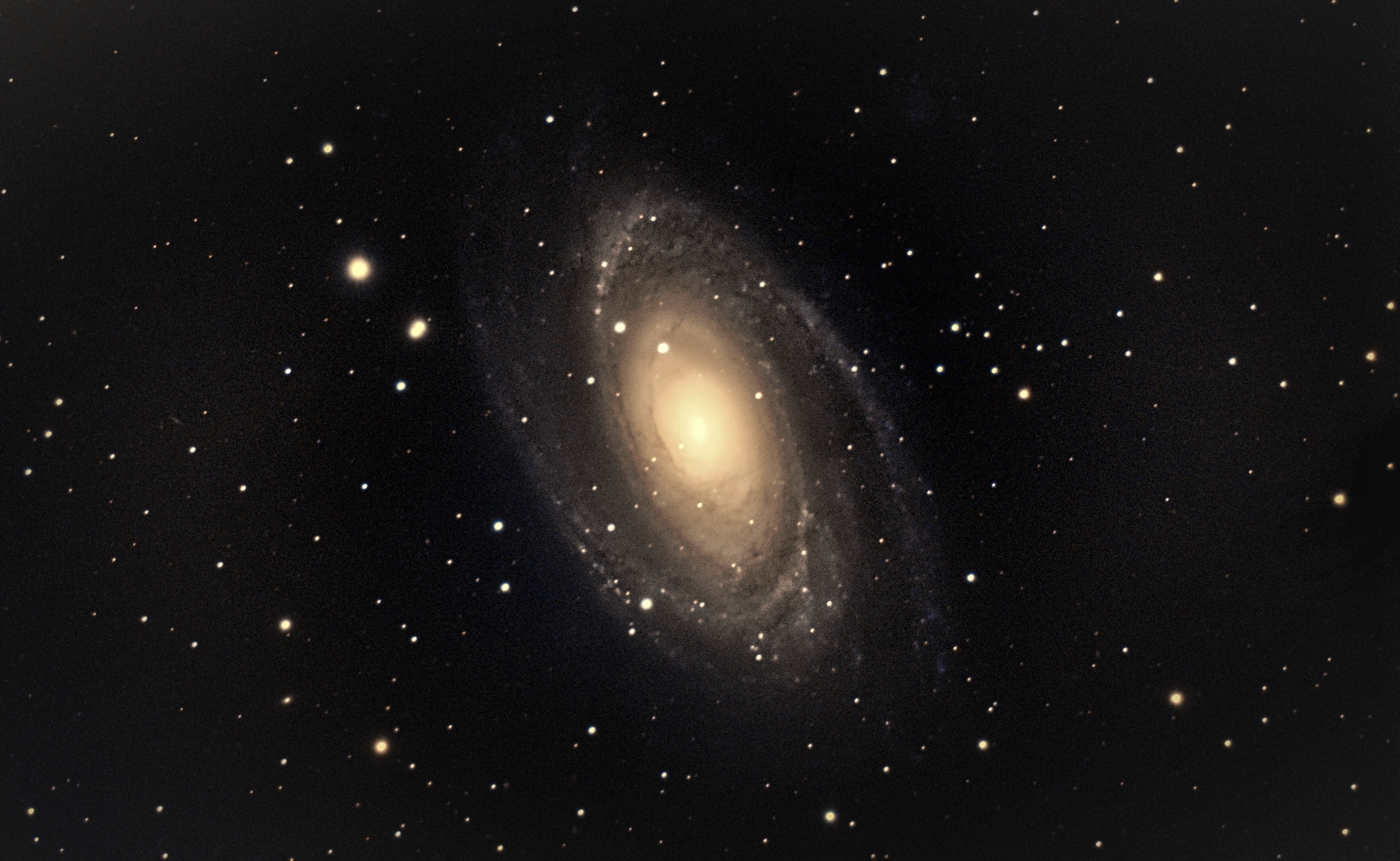

J'ai donc refait une collimation précise avec un oculaire grand champ 5mm + barlow x2 et j'ai vérifié ce que cela donne avec la caméra Ocal. C'est très différent :
Le point de poisson est bien centré sur le cercle le plus sombre du secondaire mais l'image du primaire est décentrée. Ce n'est pas grave, en partant de cette référence,  je pourrai retrouver une collimation à peu près exacte et cela me fera gagner du temps...

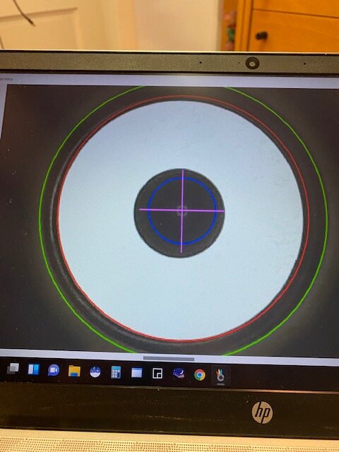

Une fois cette collimation précise accomplie, j'ai profité de la première nuit partiellement claire de janvier (il y en a eu si peu en décembre !) pour viser M81. @Colmic sera content car je pense avoir réglé le problème de tilt comme le montre l'analyse de cette brute :

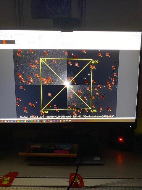

Ine fine, après prétraitement par SIRIL (gros progrès sur la vitesse de traitement avec la version 1.0 de Siril) et traitement par PixInsight et Luminar AI, voila ce que cela donne :
Quelques étoiles alongées sur les bord mais avec 240" de temps de pose, je suis un peu à la limite de la monture AVX... Voici les données techniques :
  • Celestron C6 sur monture AVX, réducteur x0.63
  • Caméra ZWO ASI 183 MC PRO à -15°C, gain 120, offset 30
  • Caméra de suivi ZWO ASI 120 MM + PHD2
  • 70 lights de 240", 50 DOF
  • Empilement par SIRIL
  • Traitement PixInsight et Luminar AI
Merci par avance de vos commentaires,
Guy

Sympa oui et non ! Pour avoir une image conforme à ce que donne le tuto du fabricant de la caméra, il faut un instrument parfaitement aligné. Ce n’est pas le cas de mon C6 et je dois dire que la visite de la page FaceBook du fabricant me montre que c’est rarement le cas. Du coup, je suis parti du résultat parfaitement aligné à la main et j’ai regardé quelle image cela donnait. Comme cela j’ai une référence. Enfin, même quand tou va bien, la collimation n’est pas parfaite avec la caméra Ocal. Il s’agit donc plutôt d’un outil pour dégrossir le sujet. Comme le dit @olivufu, rien ne vaut une collimation avec un oculaire à courte focale sur une étoile de magnitude moyenne.
