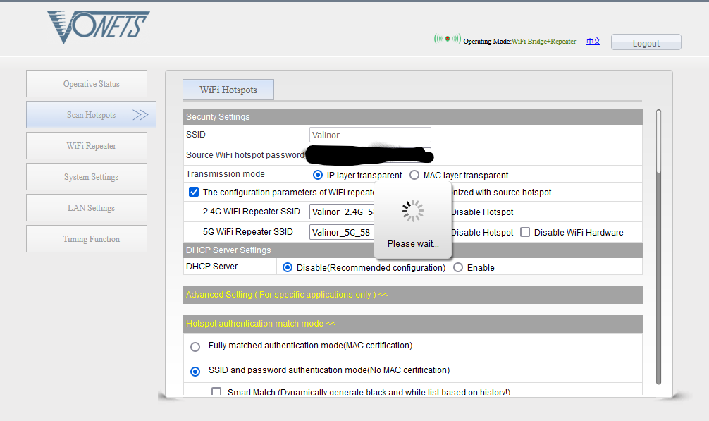

Je viens de m'équiper d'une Asiair pro ainsi que d'un boitier Vonets VAP11 AC (achetés d'occas) et je rencontre quelques problèmes avec le wifi.
Quand je me connecte en direct avec l'asiair, ça marche. Ça marche également quand je passe en mode STA par mon réseau domestique.
Ça marche, mais ça se déconnecte souvent alors même que je suis dans la même pièce pour les test... et dès que je m'éloigne un peu ça coupe.
Je me suis dit que c'était bien ça la mission du Vonets...
En connectant le vonets à l'Asiair, j'ai débord essayé de me connecter au wifi vonets.... qui apparaissait... mais ça ne connectait pas l'asiair...
J'ai ensuite suivi ce tuto :
et ça bloque au moment de rebooter le vonets après avoir entré les infos de mon réseau domestique... (ça ne s'arrête jamais....).
Pendant ce processus, un nouveau réseau wifi a été créé (nomdemonréseaudomestique_2.4G_58) mais si je m'y connecte ça ne connecte pas l'asiair... (et les réseaux vonets_2.4G_58 et vonets_5G_58 ont disparus. Ils ne réapparaissent que quand je fait un reset avec le bouton physique du vonets...
une idée ?
