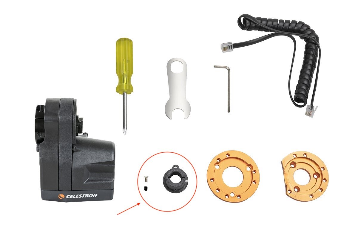

J'ai aussi récemment acquis le moteur de mise au point Celestron pour mon C8 mais il me manque le manchon adaptateur pour passer du diamètre du C11 à celui du C8 (voir photo), est-ce que tu utilises cet adaptateur ?
J'aimerai en avoir les dimensions pour en imprimer un en 3D ou bricoler quelquechose.
Désolé ça ne répond pas à ta question mais je demande au cas où.
Merci d'avance.
