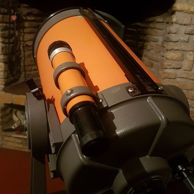

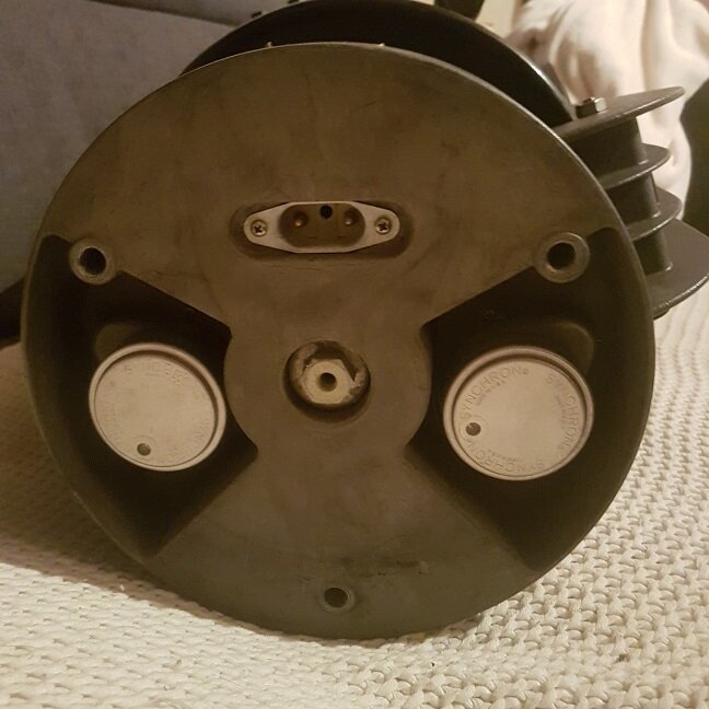

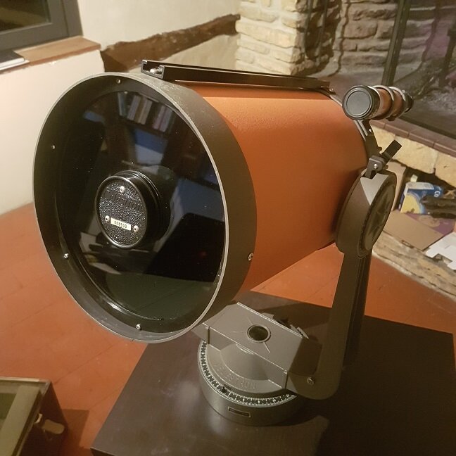

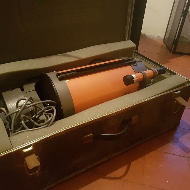

J'ai entrepris de remettre en route un Célestron C8 orange de fin 70's ou début 80's.
Il appartenait au grand-père de ma femme et est resté dans sa malle d'origine depuis le début des 80's.
Après inspection, l'état général est très bon même si plus tard un bon un dépoussiérage sera sans doute bénéfique.
J'ai aussi noté de légères traces en périphérie du primaire, je ne sais pas s'il est piqué ou s'il s'agit seulement de salissures.
Je n'ai pas réussi à bien les prendre en photo avec mon tél qui n'est pas terrible, je vais essayer d'en prendre des meilleures.
J'ai tourné la molette de mise au point qui tourne bien même s'il a quelques très légers points durs.

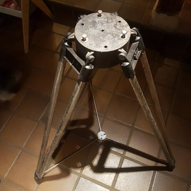

J'ai le trépied d'origine mais me manque le wedge 🙁 et n'ai aucun oculaire.
Avant d'investir dans des €€€ d'accessoires, je voudrais voir s'il fonctionne.
Je souhaite me procurer porte oculaire et oculaire pour essayer une première observation.

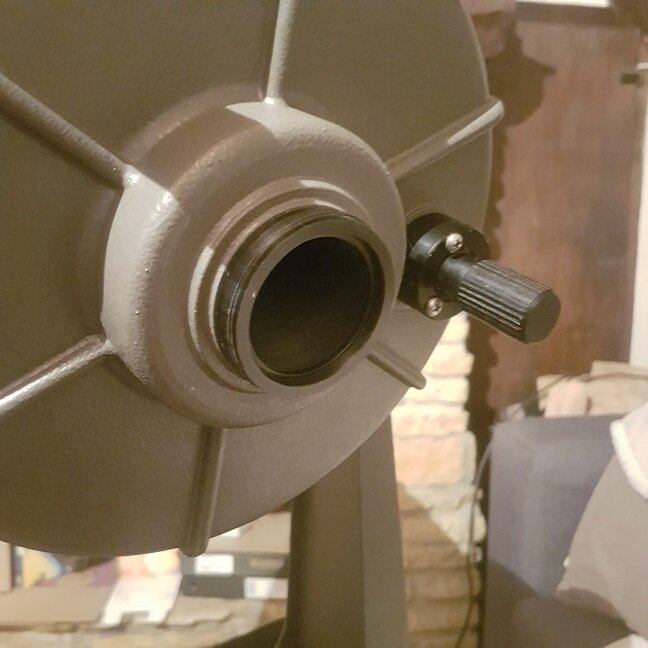

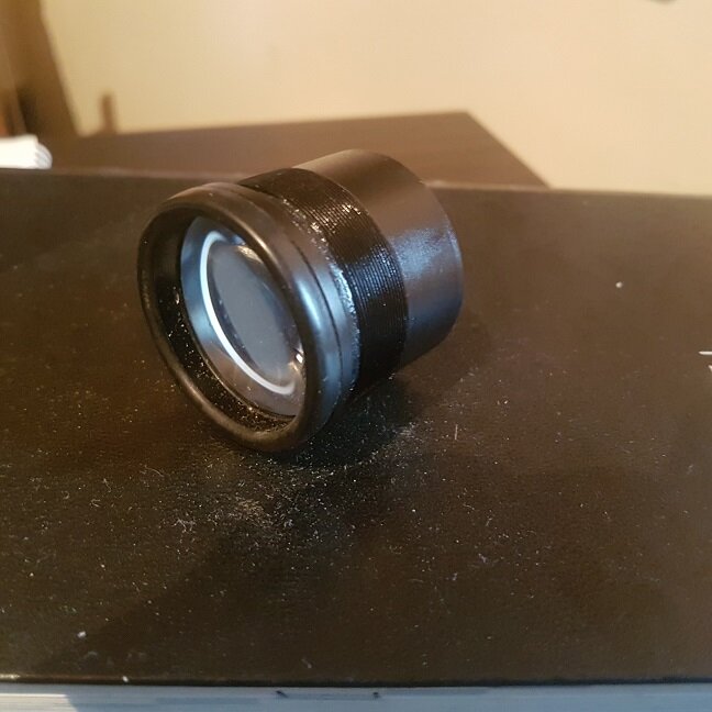

Question bête mais comment s'adapte l'ensemble porte oculaire/oculaire?
Actuellement il a le tube noir fileté à l'extérieur (50,6mm) et intérieur (diam 37,5mm), ça se visse sur le 37.5mm j'imagine... A quoi sert l'autre filetage?

Salut Bozonium,
j'ai eu un C8 (mais sur monture équatoriale allemande) pendant  20 ans et maintenant j'ai un C6 (sur monture alt-az).
Il te faudrait ce porte-oculaire: https://laclefdesetoiles.com/porte-oculaire/289-porte-oculaire-sc-celestron-3175mm.html

A tout hasard, j'ai dévissé un oculaire d'un viseur de carabine à plomb Diana 4x32, le pas de vis ne correspond pas (trop petit) mais il rentre juste sans trop de jeu, j'ai pu donc le plaquer au foyer.
Et bonne surprise:  même s'il y comme des "sauts" quand je déplace mon oeil (certainement du au type particulier de cet oculaire), le résultat me semble bon et me permet surtout de valider que la mise au point fonctionne bien.
Le dinosaure est à 20m de distance et la tête de poteau élec à 100m.
Je ne connais pas la focale de cet oculaire mais ça représente un champ réel d'environ 1°.
Du coup,  je me dis que c'est honorable comme résultat, surtout que je n'ai pas encore touché à la collimation dont la dernière a été faite il y a 40ans!!!
