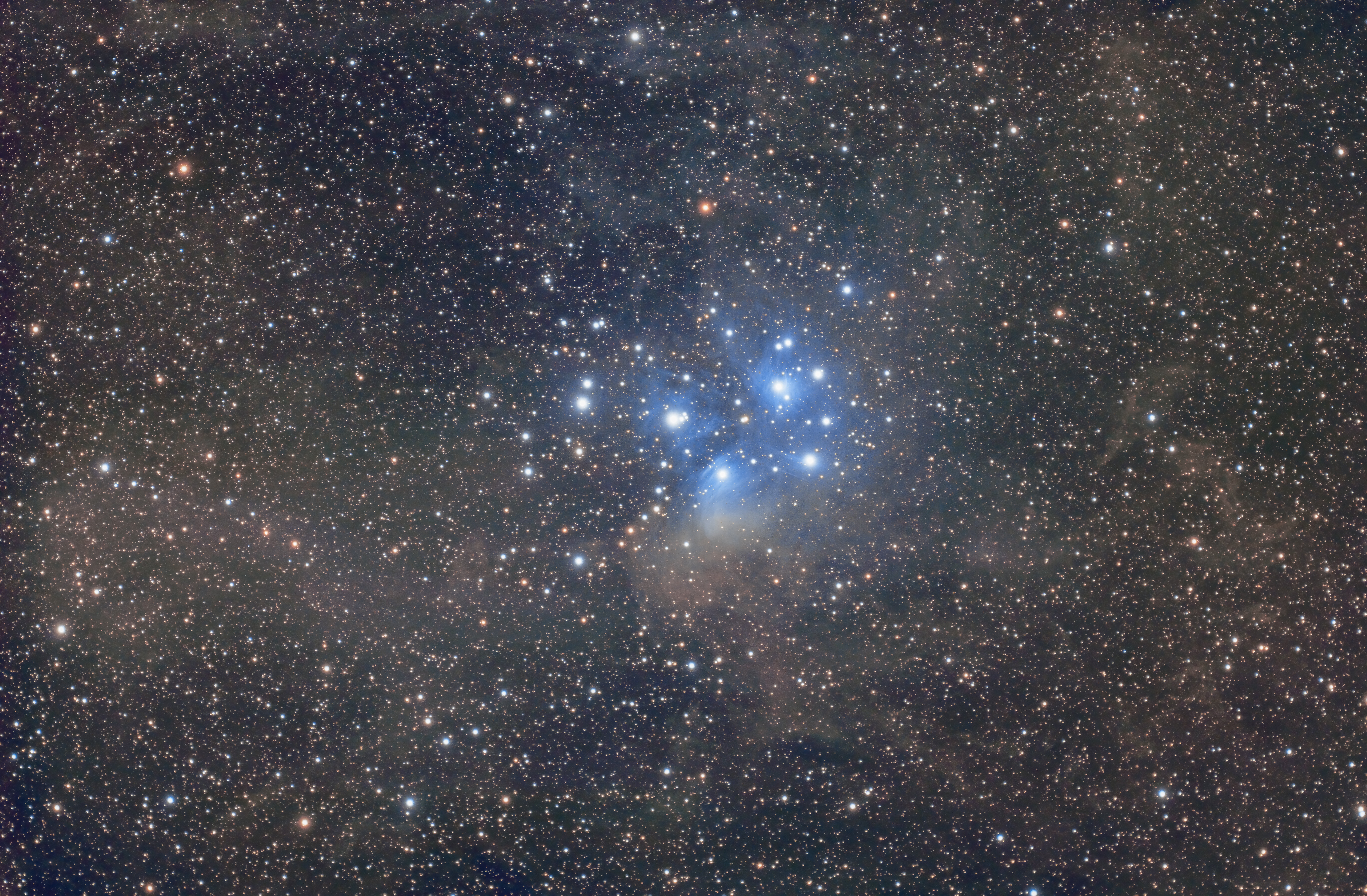

Je vous propose une image de l’amas ouvert des Pléiades – M45. Un classique parmi les classiques.

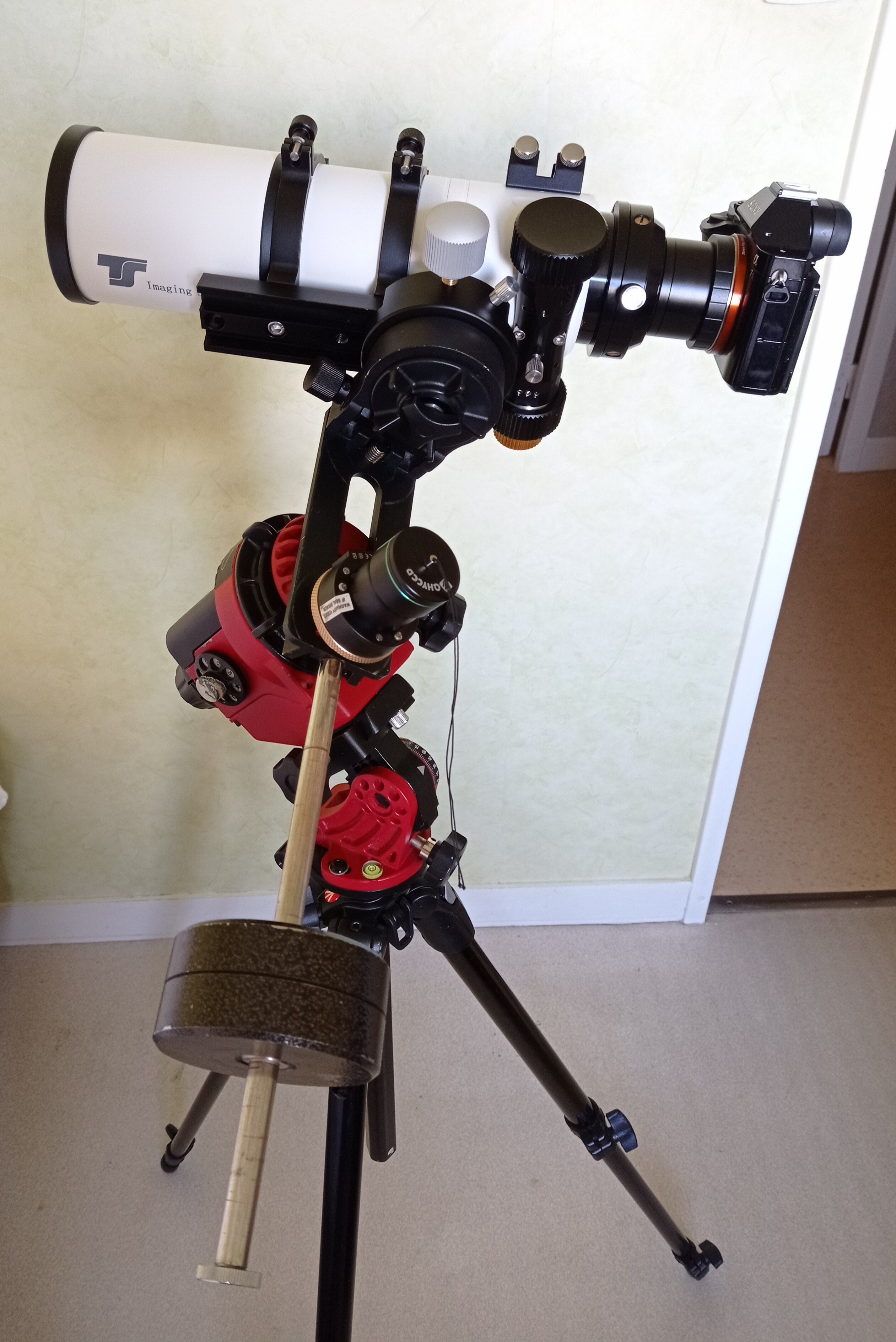

Comme d’habitude, c’est en nomade. C’est-à-dire que j’ai installé mon matériel de nuit, à 21h00, sous une belle nuit claire. Après de multiples péripéties, je lance finalement ma première image à 22h00, sur les Pléiades déjà bien hautes dans le ciel.

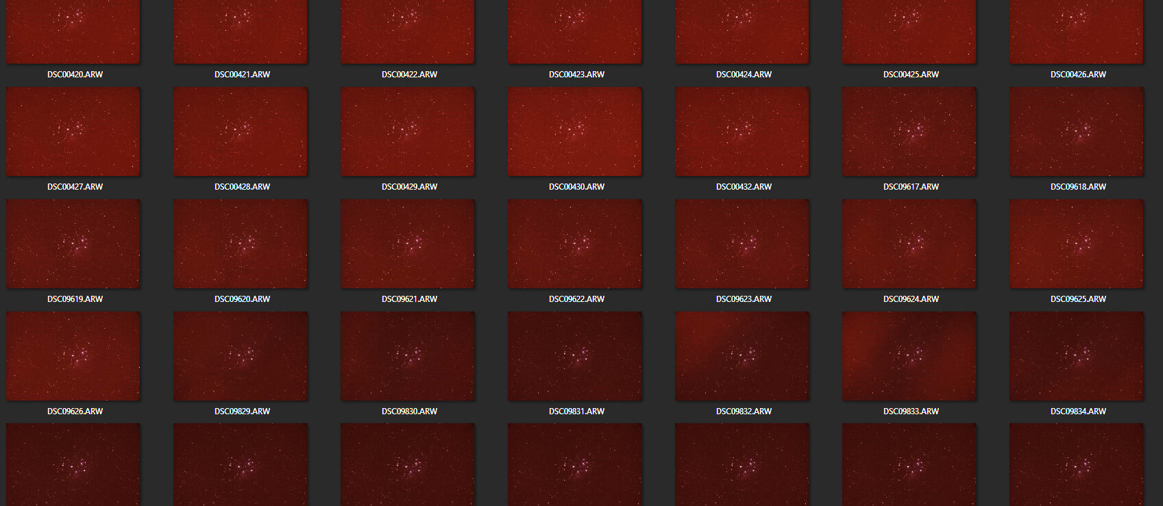

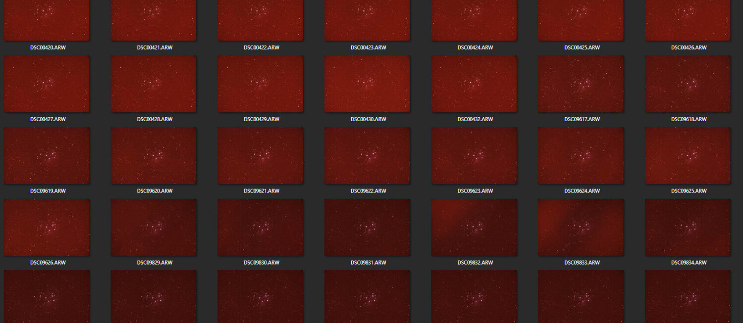

Je laisse le matériel sur place et décide de revenir vers 3h00, après une courte (non-) nuit. Je constate avec désarroi que le ciel est complétement voilé. De mon expérience, c’est la première fois que MétéoBlue se trompe à ce point. La nuit était annoncée claire sans aucun nuage dans un rayon de 50km entre 18h00 et 6h00, d’où mon espoir de faire une belle soirée astro. Mais bon, c’est pour tout le monde pareil !
Résultat des courses, sur 830 brutes, j’en ai jeté 400 sur lesquelles les nuages obstruaient le ciel à 100%. Sur les 400 restantes, il y en a bien 300 avec un voile nuageux (de haute altitude), mais laissant apparaître les étoiles. Pour le tri des brutes, j’ai utilisé les dernières fonctions de rejets implémentées dans la mise à jour de SIRIL du 8-déc-2021. En passant, je remets l’excellente vidéo qui les explique fort bien.
Je joins la sortie de SIRIL en .fit, car je suis toujours très curieux de voir quoi améliorer dans mon traitement ! Ici, je trouve l’image équilibrée et pas si horrible compte-tenu des brutes très imparfaites en raison des nuages. Je suis heureux de voir les IFN et de distinguer un peu les filaments bleus des Pléiades !
Un objet fantastique. Pour la prochaine fois : beaucoup plus de temps de pose et nuit claire.

Matériel :
- a7s refiltré astrodon
- Lunette APO TS Optic 71/347 (F/D 5)
- Star Adventurer

Acquisition :
-          20 secondes unitaires, soit un temps de pose total de 2h10 environ
-          ISO 3200
-          DOF x 30
Pré-Traitement :
-          SIRIL, en manuel.
Traitement :
-          SIRIL (très léger recadrage, couleur par photométrie, passage en linéaire)
-          PS (Niveaux, saturation, suppression du bruit vert résiduel)
-          Topaz Sharpen, curseur à 5 pour gagner en « netteté »
-          LR (Suppression du bruit chromatique)

Très belle image en grand champ des 7 sœurs ! :cool:
Il y a 13 heures, Anaxagor a dit :
Je ne peux que t'encourager dans ce sens !
Avec beaucoup plus de temps d'intégration, je pense que tu n'as pas dit ton dernier mot sur cette cible ... ;)
