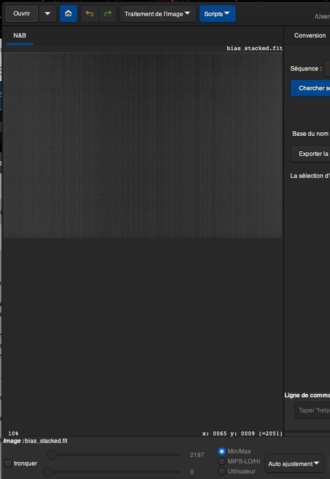

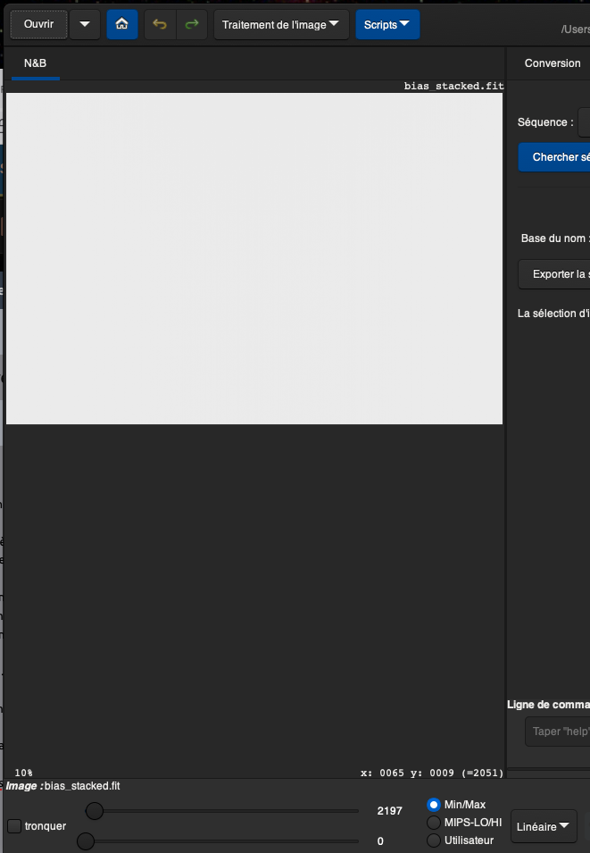

J'utilise la version 1 de SIRIL sous MAC.

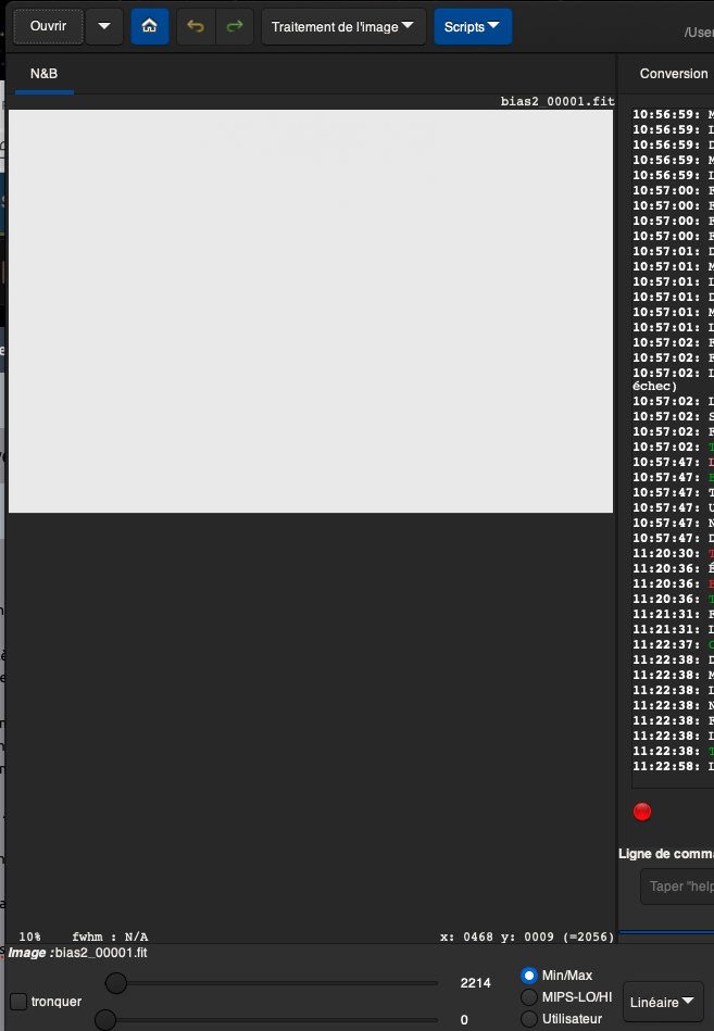

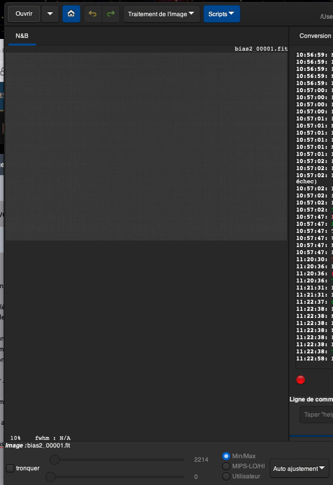

lorsque je convertis un offset ( ou plusieurs) sous SIRIL ( CANON 700D ISO 400 1/4000 s ), l'image obtenue semble bonne en mode auto ajustement, mais en mode linéaire, l'image est (quasiment) complètement blanche.
Le résultat est le même si j'ouvre ( avec action "ouvrir" ) un seul fichier offset converti en .fit
même chose avec mon master offset (d'offsets empilés)
pourtant, mon fichier .CR2 semble bien noir ( de même que mes darks ) quand je les ouvre avec apperçu
Lorsque je fais la même chose avec mes darks, l'image est ( en tout cas semble fortement ) normale. (normalement noire, donc )
est-ce que quelqu'un a une explication ?
est-ce un souci ?
voici quelques screens :
Merci d'avance.

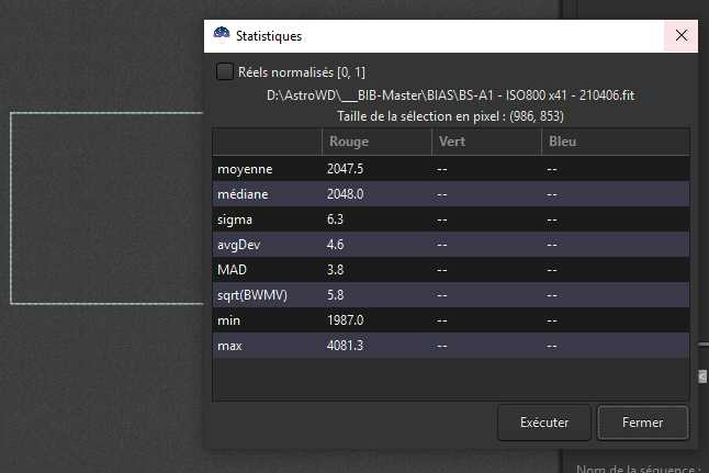

Regarde les stats (fait un petit cadre sur l'image puis click droit et statistiques). Tu devrais obtenir quelque chose de ce genre:
Moyenne et médiane très proche de 2048, petit sigma.
Maintenant regarde ça aussi: https://siril.org/fr/2021/12/stop-à-la-mode-des-dark-flats/ Puis ça: https://siril.org/fr/tutorials/synthetic-biases/ En vrai on n'a plus besoin d'offset, donc tu te casse la tête pour rien 🙂

Lock, si j'ai bien compris : le blanc affiché était  une illusion due à l'affichage "min-max" trompeuse.
Oui, c'est juste de la visualisation
