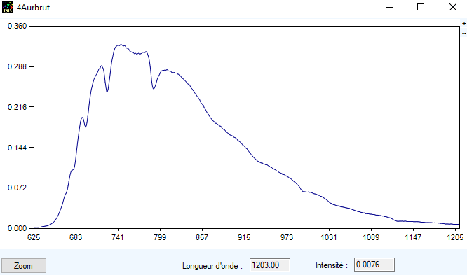

- Passons à la pratique. En utilisant https://spectro-starfinder.net/ conseillé par un internaute, j'ai fait le spectre de Capella et choisi avec ce lien l'étoile 4 Auriga comme étoile de référence pour corriger le spectre.
J'ai donc obtenu ce spectre brut de 4 Auriga :
4Aurbrut.png.0e5d6fb2241a01aa80b2fa81f3544c47.png.30c907b60c013ddf44882b14817bc1f6.png

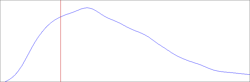

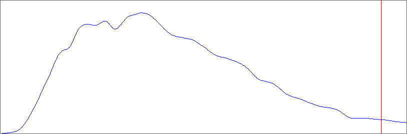

Pour la calibration, j'ai fait des essais avec les trois logiciels cités plus haut, j'ai quelques petites différences entre les spectres quand même, et en plus l'étoile a un spectre A1V qui ne se trouve pas dans les bases d'ISIS ou de Vspec, du coup j'ai pris un spectre A2V pour calculer ma réponse instrumentale. Alors selon comme on lisse la réponse, on obtient des courbes assez différentes :
RI version 1 :
rivpsec.png.cd55246dfc89766d39a214d7b681ca4c.png.717b521aec2f49be0874ac23d6d17121.png
RI version 2 :
rivspeca2v.png.52857d23e09d20d2b20c0ba64bee615e.png.da606a8d9a1f7003c0b131efd6675204.png
Question : la RI doit ressembler plutôt à la 1 ou à la 2 d'après vous ?

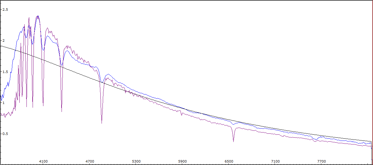

- Bon, après correction voici mon spectre final de 4 Auriga (en bleu). Quand je le compare avec le spectre de référence A2V, je vois que les principales raies semblent au bon endroit (et accessoirement Vspec me donne une température de 9300K, je trouve dans les 9600K comme référence sur Vizier) :
4aurfinalvspec.png.d1415602c56952fa826da8e6d8228f2a.png.941e9c7129f8ac95af95e18f7cec1532.png

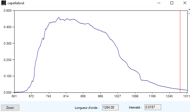

- Maintenant voici mon spectre brut de Capella, il ne ressemble pas du tout au précédent (ce qui est déjà intéressant !) :
61daa728d7118_Capellabrut.png.76555b4a10cceff729359eca4b23504d.png.2a9f0f13a080252d851353a9de666a5b.png

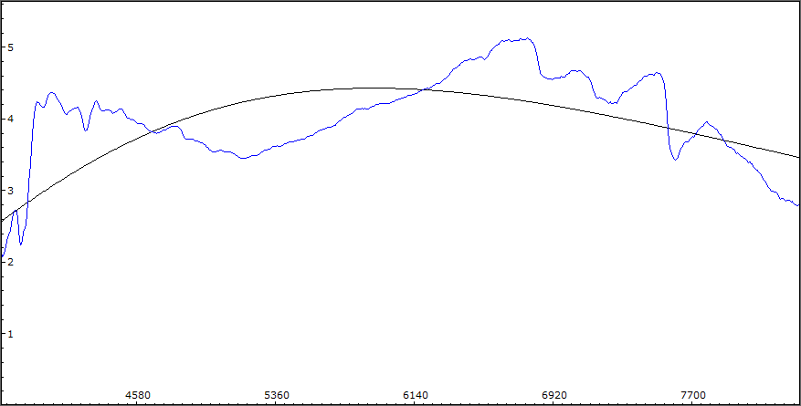

- Par contre pour le calibrer, j'ai galéré ! Comment s'y prendre quand on n'a pas de raies clairement identifiables comme ici ? J'avais heureusement un bouquin dans lequel j'ai trouvé un spectre de Capella, j'ai bricolé dans mes 3 logiciels et j'ai obtenu ça, drôle de forme quand même non ?  :
capellafinalisisa2v.png.a27c6ac87d6ddd4852ddaf293a3885d6.png.3d25c4e4fecbe43427e1191c9d5d300b.png
Il ne ressemble vraiment pas au premier, c'est marrant ! Mais est-ce une forme correcte ? ...
Le passage dans Vspec me donne une température de 4800k, Vizier la donne à 5100 K.
