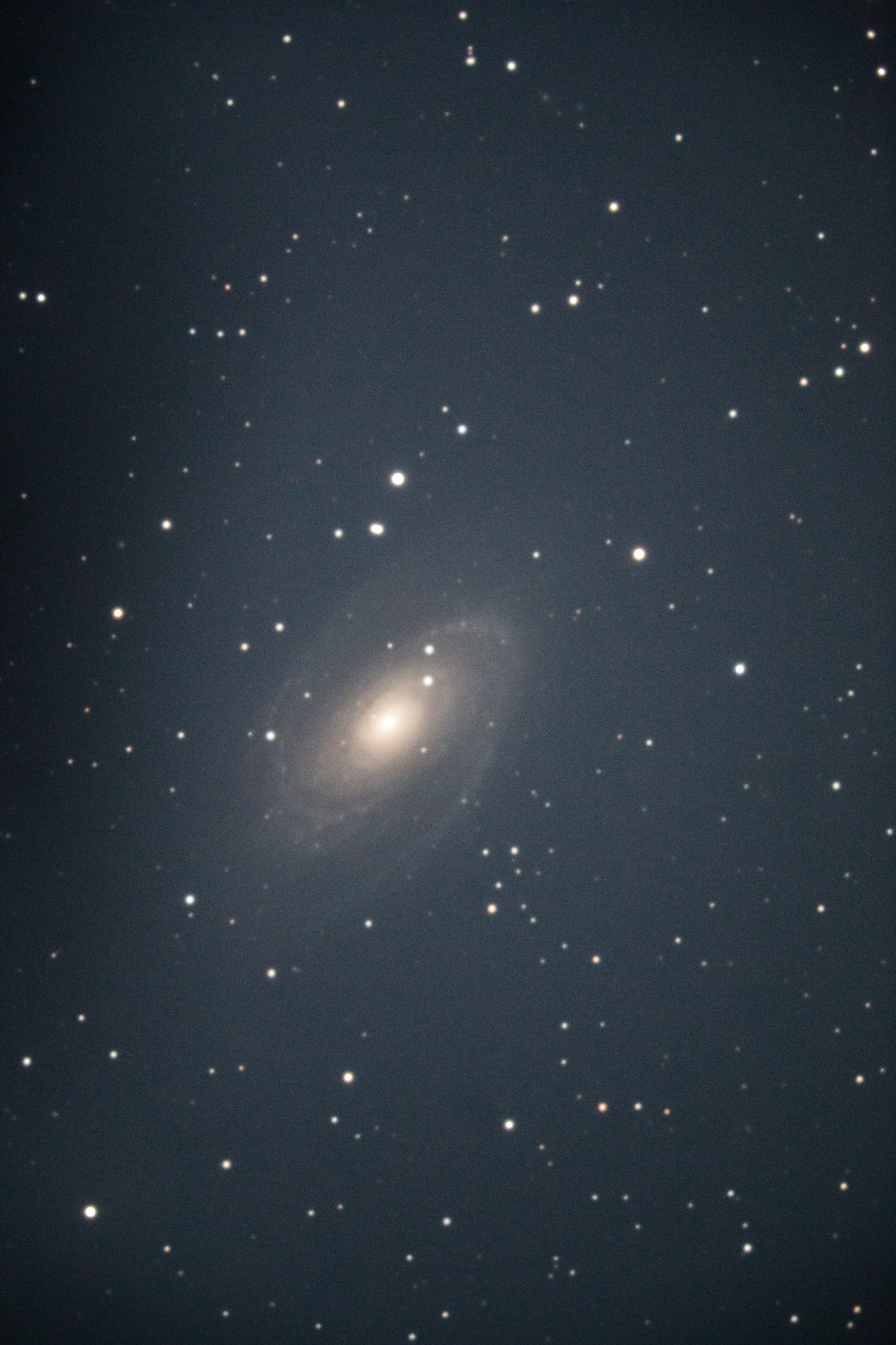

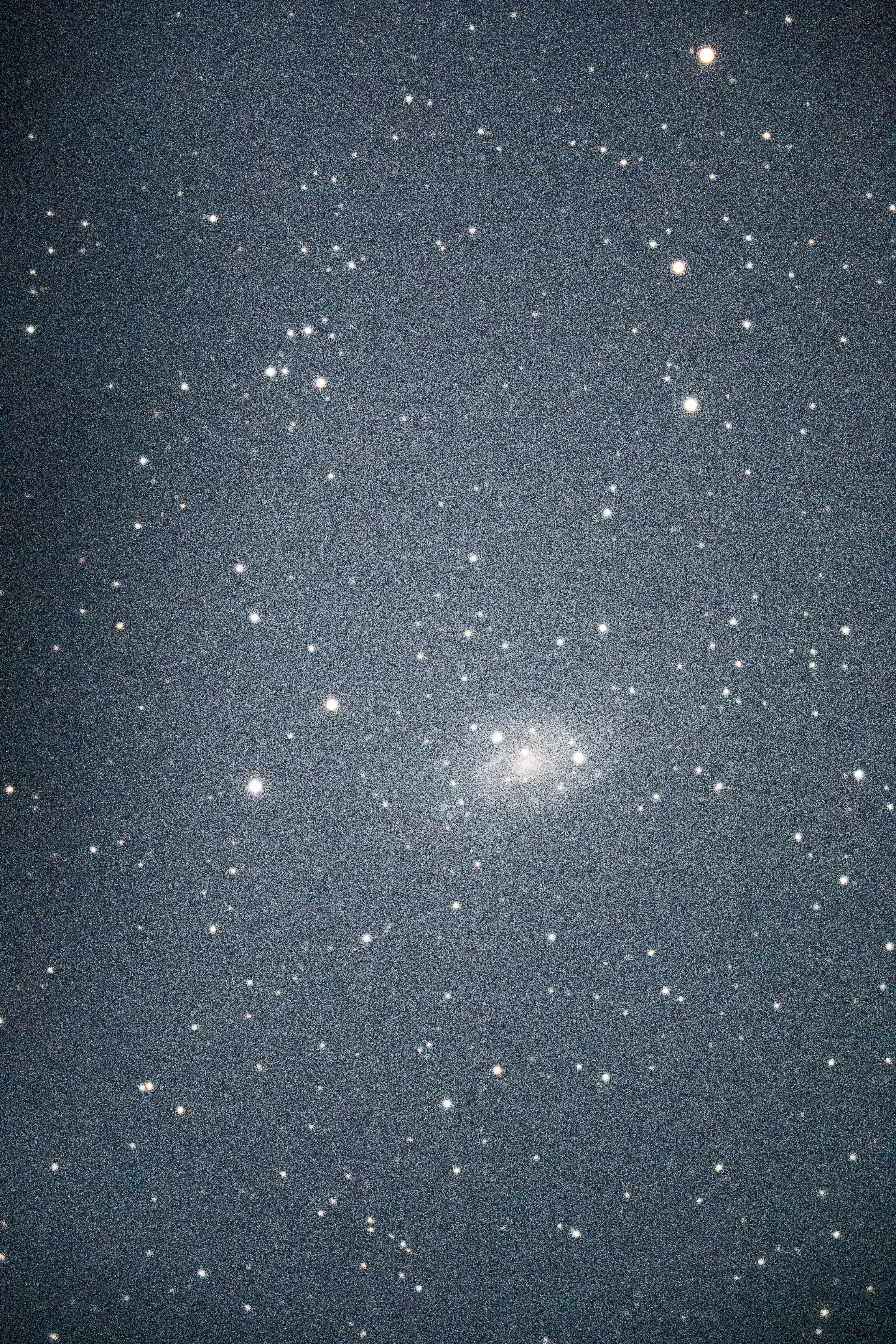

Voici quelques questions que je me pose depuis quelques temps ... c'est un nouveau setup et donc nouveau pour moi.
-Voici 3 brutes de hier soir, Celestron C9.25 (reducteur de focale 0.67) sur une eq6-r, autoguidage par oag avec une 120mc.
Je fait la mise en station, un pointage avec eqmod et mise au point avec masque debahtinov .
Je trouve cependant mes étoiles très baveuses... je n'arrive pas à savoir si c'est la mise en station ( voir plus bas..) , la mise au point , ou tout simplement la turbulence ( ou peut etre que c'est normal..)
pose de 3min à 1600zizos ( les poses plus courtes sont idem)

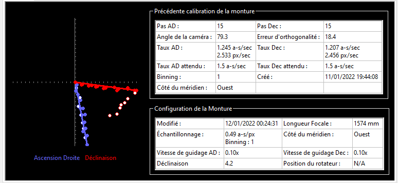

-Concernant la mise en station justement, les calibration sous phd ne sont jamais super, j'ai tout le temps une erreur d'orthogonalité, et je ne sais pas si mon guidage est bon justement ...mon graphique oscille entre 0.5" et 3" , pourriez vous m'en dire plus ? je joint aussi la calibration.

Tu as cité les principaux éléments.
Il y a plusieurs choses qui peuvent empâter les étoiles, en vrac
- Turbu
- Mauvaise MAP
- Mauvais suivi
- Mauvaise collim
- Absence de filtre
- Buée ?
- Petit diamètre, mais tu n'es pas concerné
- Aberrations chromatiques
- Autres défauts optiques
Sur des SCT on voit régulièrement des étoiles qui manquent de finesse, les tiennes ne sont pas trop mal je trouve, surtout sur la dernière image.
Peut être une petite amélioration de la MAP à voir, et l'utilisation d'un filtre pour les réduire un peu selon les cibles ? Et bien vérifier la collim avant chaque cession, mais ici elle n'a pas l'air trop mal
A voir si quelqu'un a d'autres idées :)
1600 ISO c'est peut être un peu beaucoup aussi, tout dépend de l'appareil. Mais ne pas oublier que quand on monte en ISO, on perd en dynamique sur la plupart des APN. (exit conception type A7S où ce n'est pas le même système d'ampli)
Ton réglage de BF ne semble pas optimal, on voit un peu de coma

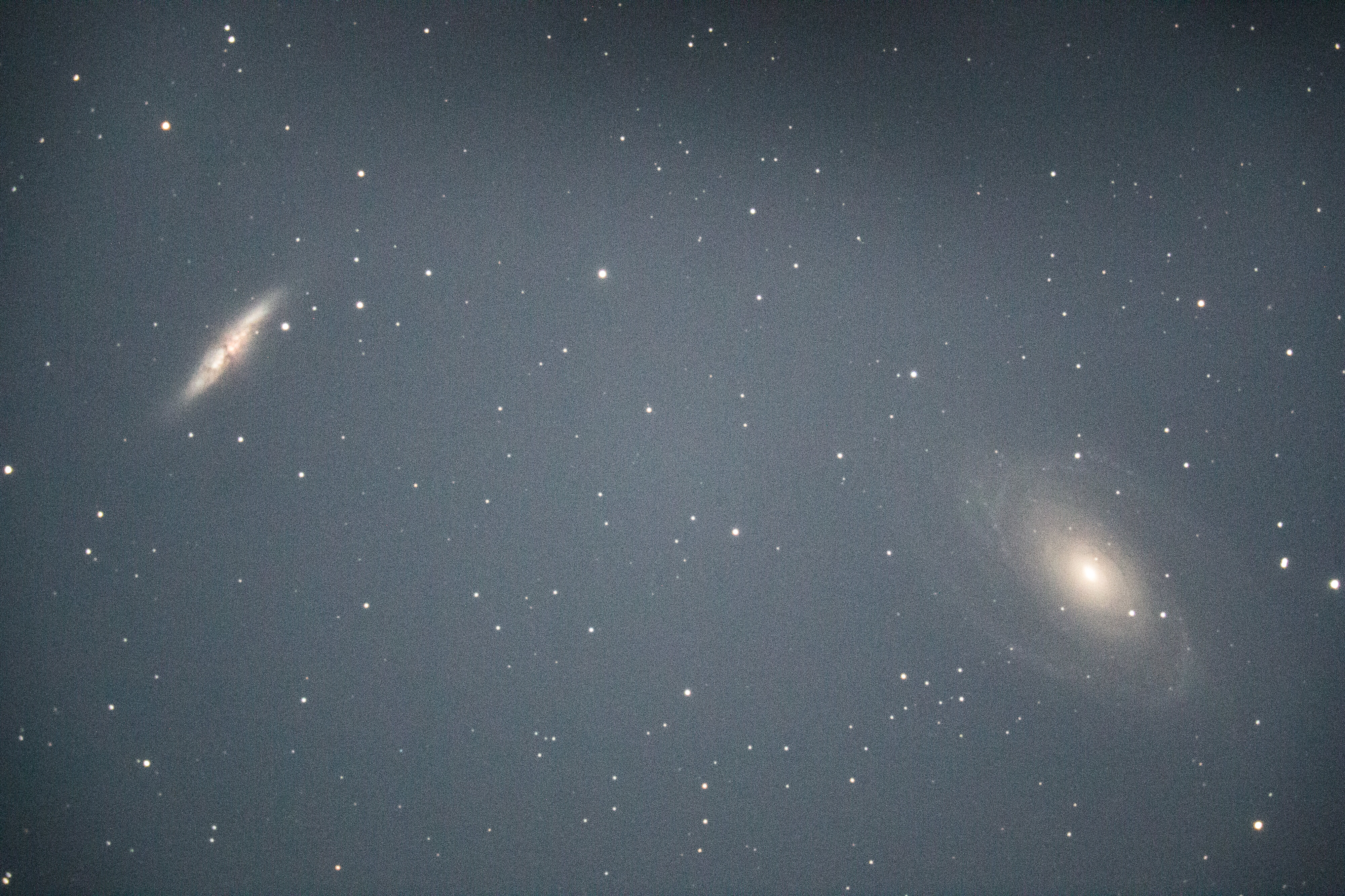

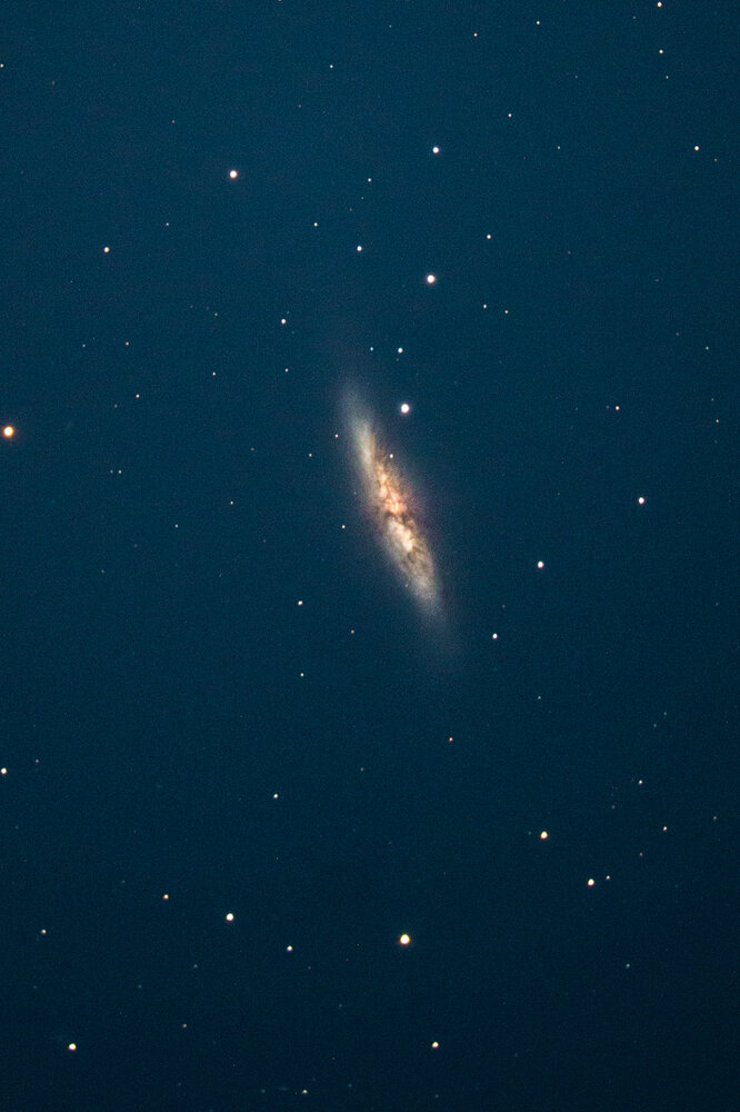

Bon je pense que c'etais juste la turbulence , j'ai rien touché ( le scope est resté dehors..) j'ai refait la map avec le bathinov ( d'ailleurs merci shibon je ne savais meme pas qu'il y avais differentes focales) .
Le resultat aujourd'hui est bien meilleurs !  M82 ici c'est une pose unique de 5min.
Voila je continue donc , merci pour votre aide et vos conseils !
