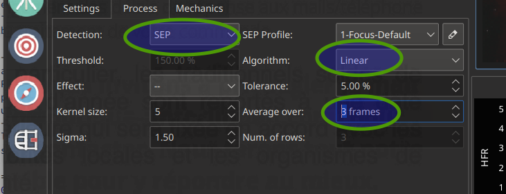

donc je te recommande chaudement d'utiliser sur Ekos le process "linear", c'est celui qui  est le plus permissif avec le backlash selon mon expérience.
(en gros il ne fait pas 40 changements de sens, ça limite les effets du backlash)
Par ailleurs, un bon truc est aussi d'utiliser le "average over xx frames", pour faire plusieurs prises et moyenner la HFR, ça lisse les effets de la turbulence

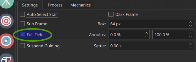

Et en tout dernier lieu évidement, faire une détection "SEP"  + "full field"(qui sera "multistar")
avec ces paramètres le processus dure un peu plus longtemps, mais il abouti plus facilement (toujours selon mon expérience)

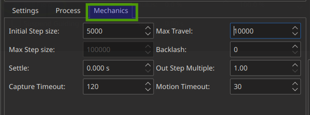

La partie "mechanics" est un peu plus chiante à piger, je reconnais que je n'ai toujours pas compris  ce que signifient exactement les différents paramètres
Mais en tâtonnant avec les simulateurs tu devrais pouvoir te les approprier
Le paramètre "backlash" n'est opérationnel que sur les focuser qui en sont capables, je ne sais pas si c'est le cas sur l'EAF

Alors en suivant tes recommandations, la mise au point à fonctionné tout de suite et m'a eu l'air de bonne qualité. Pour ce qui est du backlash, je n'avais juste pas idée de ce que c'était..C’est réparé grâce à une vidéo d'Astronote (merci à lui), qui explique ce que c'est et comment le compenser. J’essaierai ça une prochaine fois :)
En tout cas, c'est très certainement ce jeu mécanique qui mettait en l'air mes mises au point, je voyais bien qu'il n'était pas loin, mais il tournait en rond sans que je comprenne pourquoi. Là tout s'explique.
