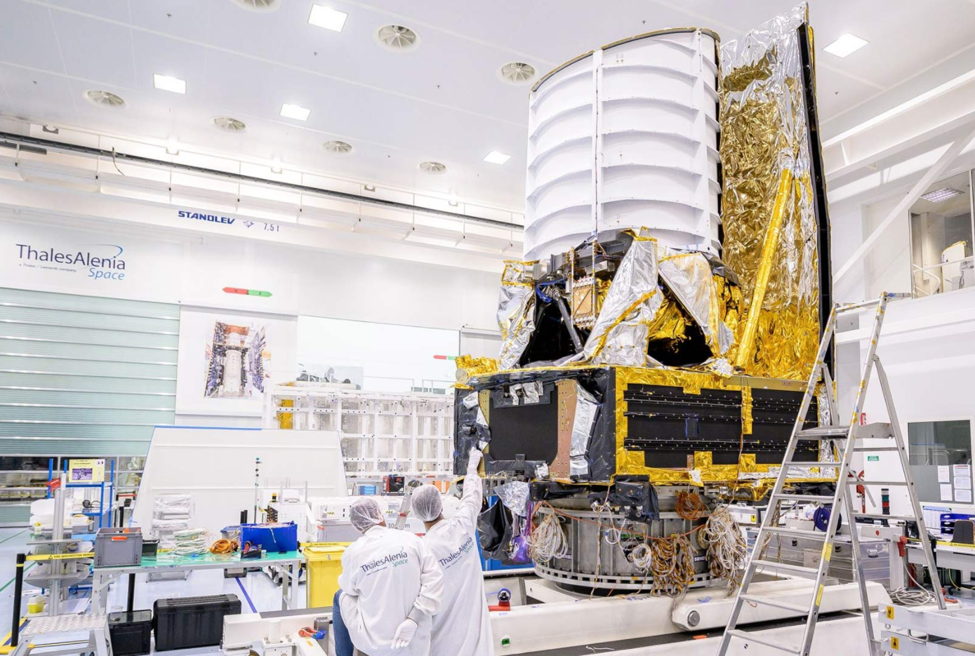

Il est temps de mettre en ligne un sujet sur ce satellite européen dont on parle peu, développé par l'ESA et avec Thales Alenia Space comme maître d'œuvre, qui devrait être lancé depuis la base ArianeEspace de Guyane le 5 février 2023 (*) avec une Soyouz ST-2.1B (ou une Ariane 62 en secours) pour orbiter au point de Lagrange L2, à côté du JWST, à 1.5 millions de km de la Terre. Comme le JWST, Euclid mettra à peu près 30 jours pour arriver à destination et tournera selon une orbite de halo autour du point L2.

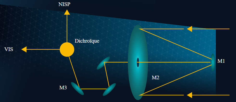

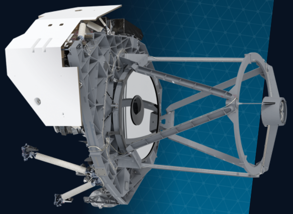

Le satellite de 2160 kg (au décollage) comporte un télescope de 1.25 m de diamètre (1.20 m utiles) en carbure de silicium, et de 24.5 m de focale. Il est de type Korsch, une sorte de Cassegrain, refroidit à une température de 240 K (-33°C) max, et deux instruments scientifiques, VIS et NISP.
Le satellite dispose de propulseurs à hydrazine, d’un système de propulsion à gaz froid et de roues à inertie permettant de manœuvrer avec précision.

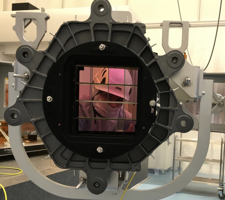

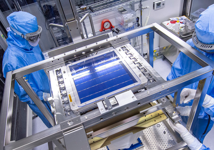

  • VIS caméra dans le visible/proche IR (550-900 nm). qui embrasse un champ de 0.787 degrés x 0.709 degrés avec une résolution de l'ordre de 0.1 arcsec. La caméra est composée en fait d'une matrice de 6x6 capteurs CCD273-84 fabriqués par e2V (les mêmes qui équipent la sonde Solar Dynamic Observatory de la NASA). Chaque capteur a une résolution de 4096x4132 avec des pixels de 12 µm, soit des images de 610 MPixels (en fait 630 MPix avec les zones de contrôle) !!! Plus de détails ici.
    Overview of the elements composing the VIS instrument- Courtesy Euclid Consortium/VIS team

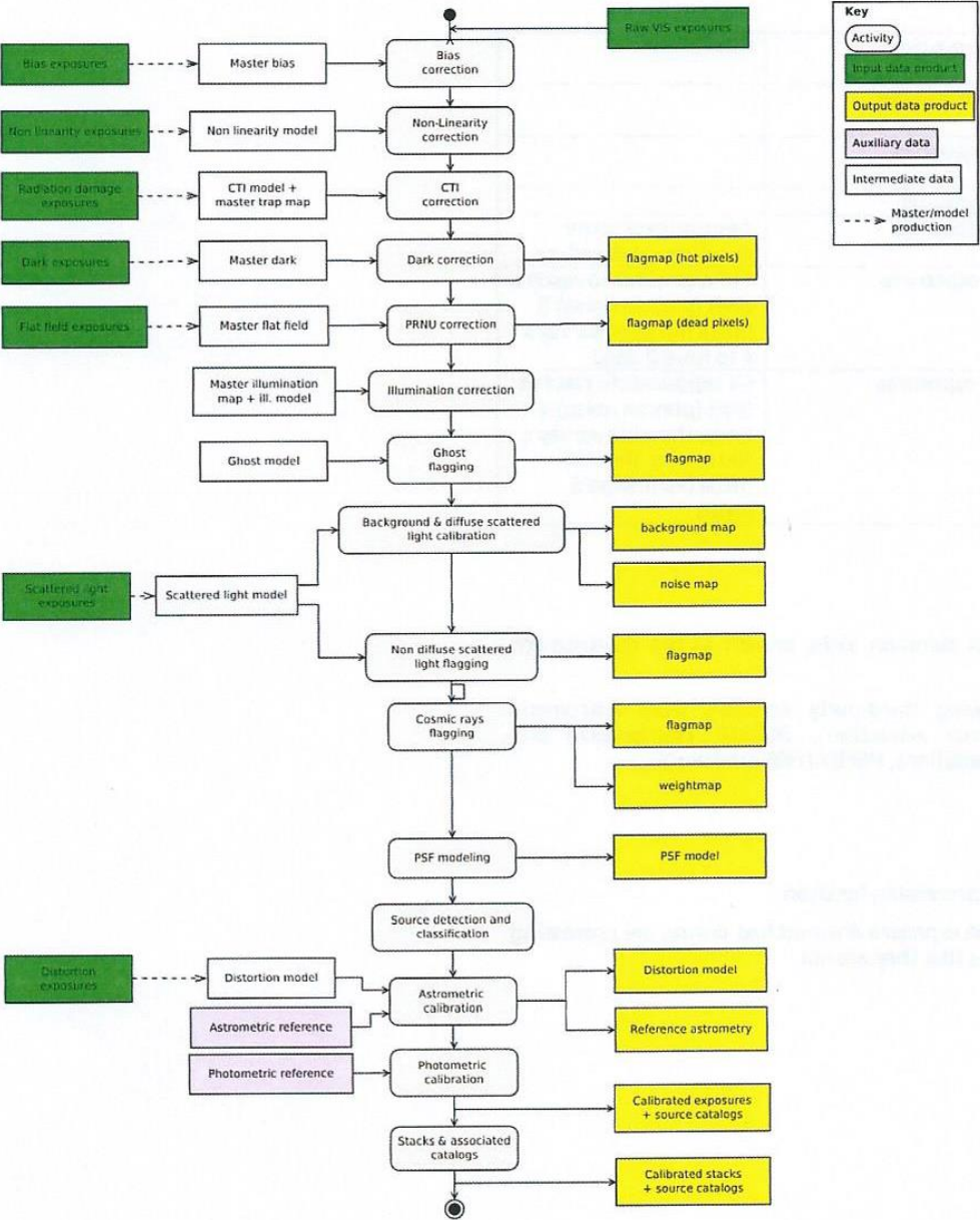

Ceux qui se demandent comment sont traitées les images d'Euclid, voici une chaîne de prétraitement classique adaptée pour VIS :
Avec sa mission prévue durer 6 ans, rien qu'avec l'instrument VIS, ce sont plus de 4500 Téra octets de données qui seront recueillies. Elles devaient initialement être traitées par le projet Térapix mis au point en partie par l'Institut d'Astrophysique de Paris (IAP), mais Térapix a été arrêté en 2017. Le traitement sera donc confié à un groupe appelé "segment sol" ou en anglais Science Ground Segment (SGS) dispersé sur 9 sites européens :
