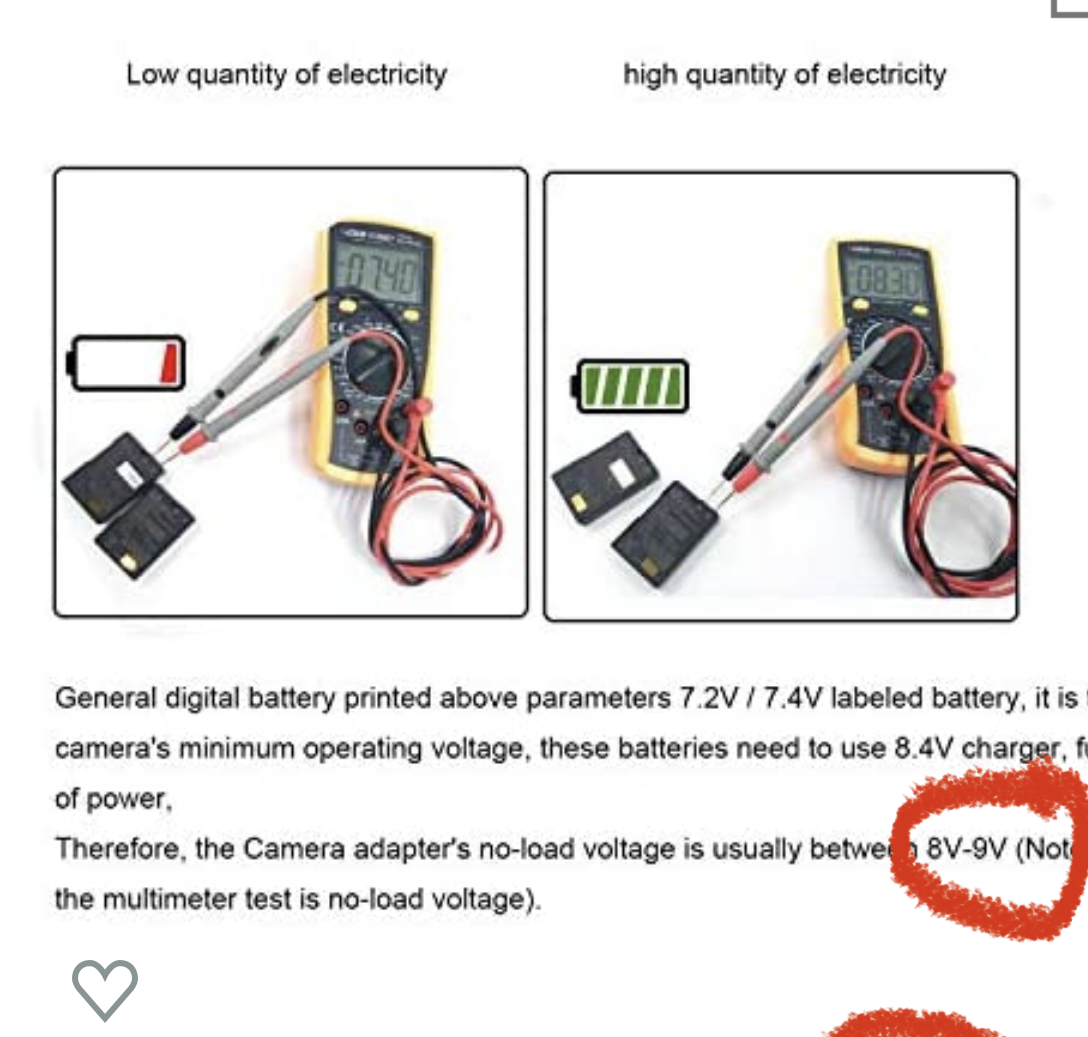

L’adaptateur que tu cites délivre lui aussi plus de 8 V !!! Ils disent entre 8 et 9 V (et sur le cadran on lit 8,3V pour une batterie pleine charge).
Je répondais pour 9v - ça me parait excessif pour un équipement fonctionnant normalement autour de 7,5v. J'ai eu plusieurs de ces adaptateurs, je n'ai jamais vu le voltage dépasser 8,4v.

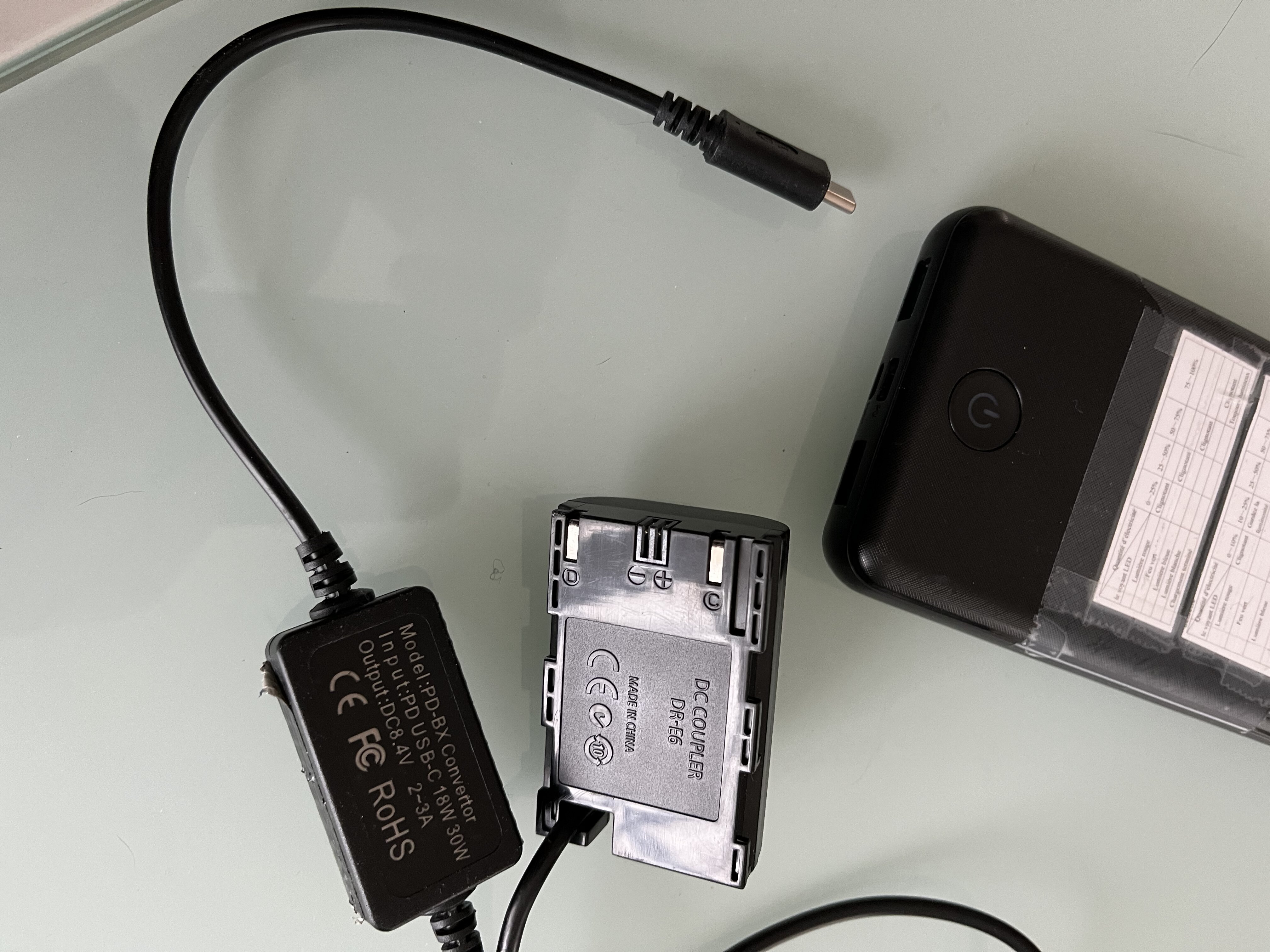

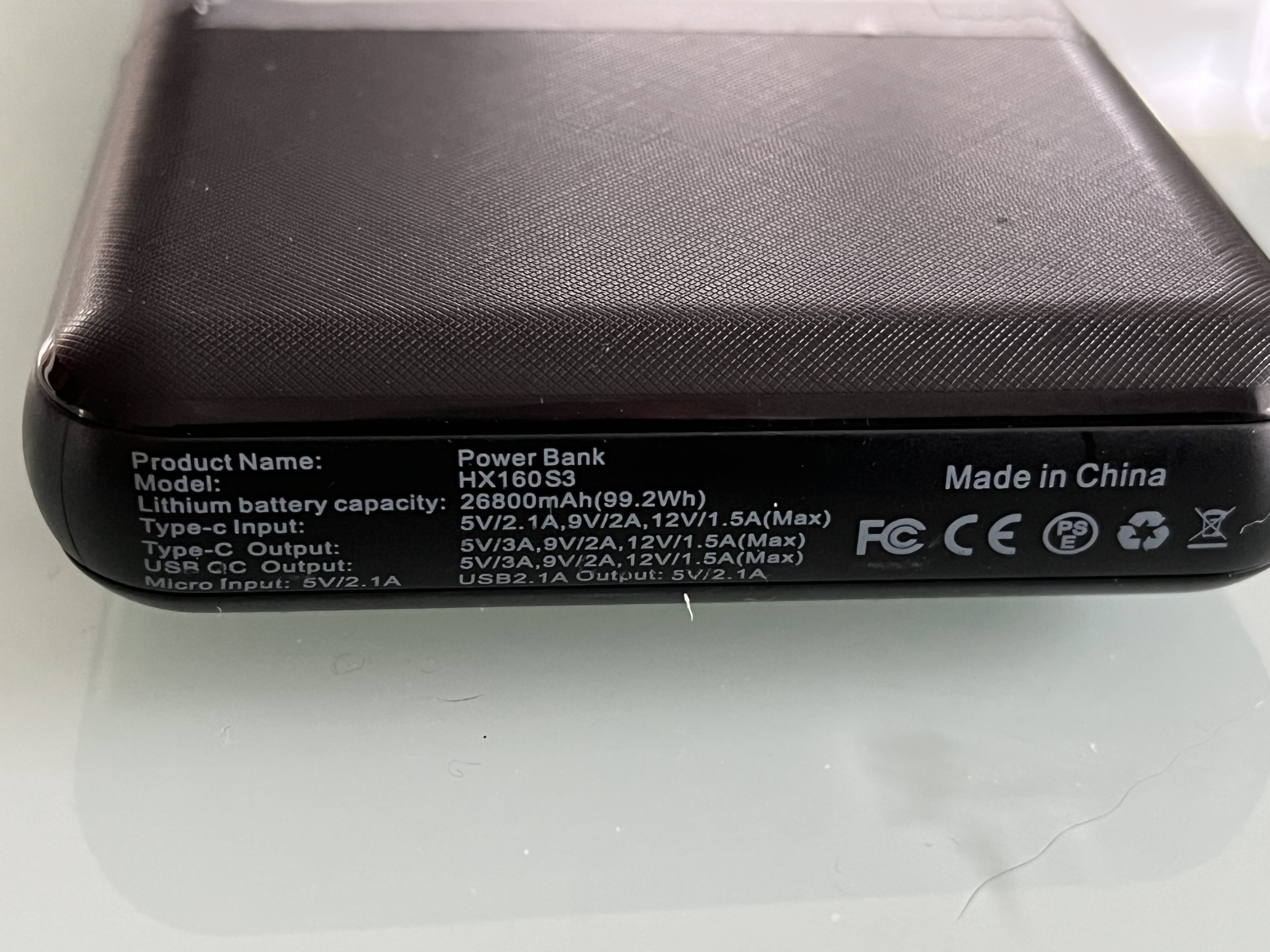

En fait mon adaptateur est bien en 8,4 V. Je ne sais plus où je l’avais acheté (on en trouve chez Amazon, chercher réf PD-BX converter). Le powerbank est en USBC pour assurer le pic d’intensité de l’appareil photo.
