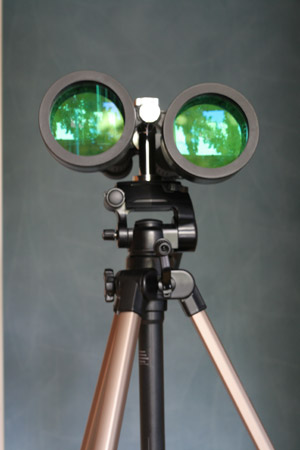

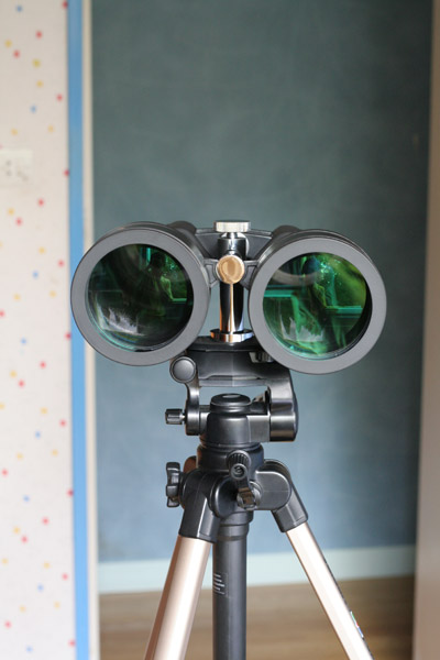

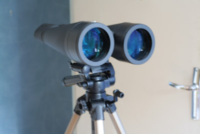

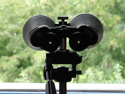

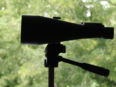

La commande est passée... pour des jumelles 20x80 Geoptik ! :be: (J'ai abandonné la course au diamètre et aux montures infernales). Dans un premier temps, j'ai prévu de les poser sur un pied Velbon CX560 (que j'ai déja) qui peut soutenir un charge de 2.3 à 5 kg d'après le fabricant. Je vous tiens au courant des résultats !
Ma commande est arrivée.:be:
Je n'ai pas encore pu tester les jumelles en astro mais j'ai fais quelques observations dans un champ derrière chez moi. Mon trepied est un Velbon CX 560. A ma grande surprise, il porte très bien les jumelles même s'il tremble un peu pendant les observations (en position assise, le problème est réglé). Je dois dire que je suis très impressionné ! Quand je regarde un arbre à 100m, j'ai l'impression que je suis réellement juste à côté et que je peux toucher le tronc. Je trouve les images splendides. :o J'ai hate de voir ce que ça donne de nuit !:wub:
En attendant, voici quelques photos de la bête :
