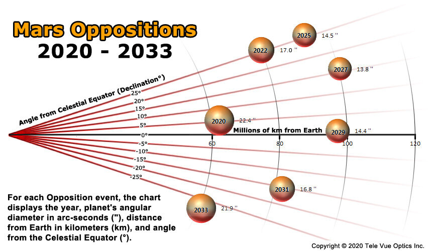

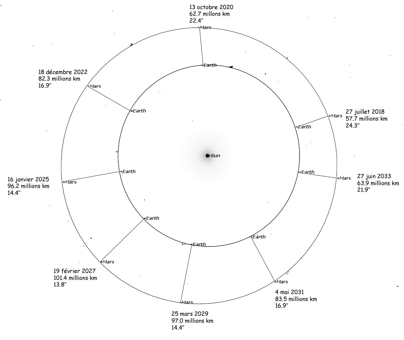

je corrige : en 2033 :D je suis allé verifié dans mes archives j'avais enregistré 2 graph tirés du forum ou d'en face :
mars_opposition.jpg.c9955fa6ce006443e79bbb2eaf6d5a15.thumb.jpg.7e0ba5de9141ba2de9d94d4ed54e94d7.jpg
Mars_oppositions.jpeg.dcedc11bfe56d1941e4c0ea0237ae278.jpeg.ebfbf89ad35ae33d396cb3862b5a26d2.jpeg
donc 2033 très proche mais plus basse...2022 va être encore sympa quand même :)
