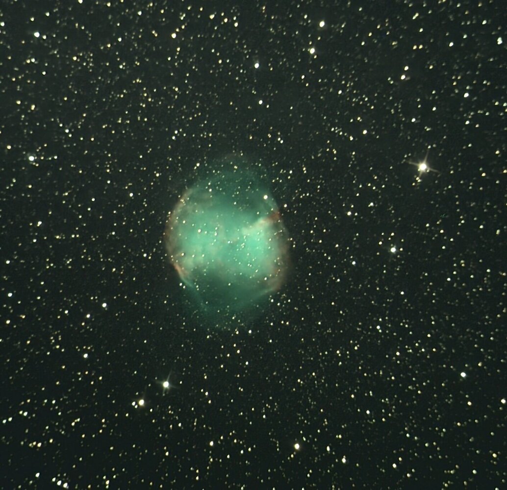

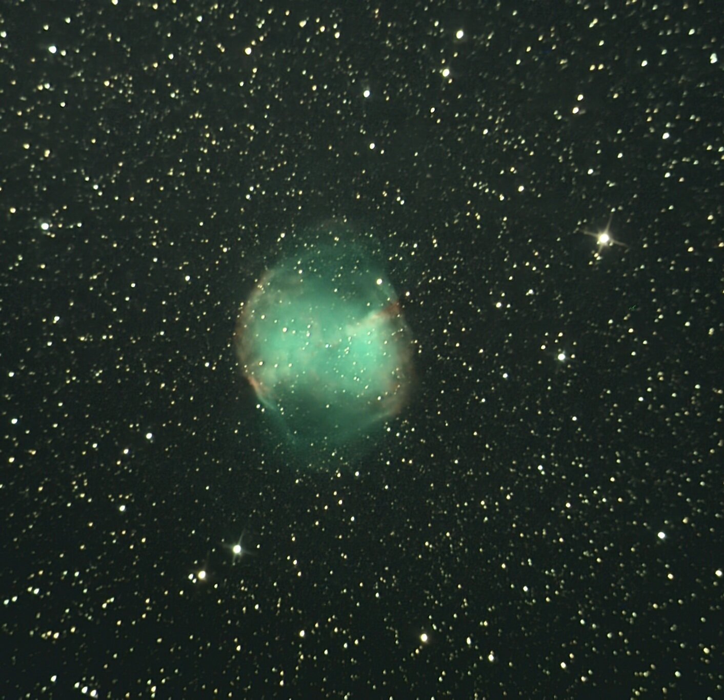

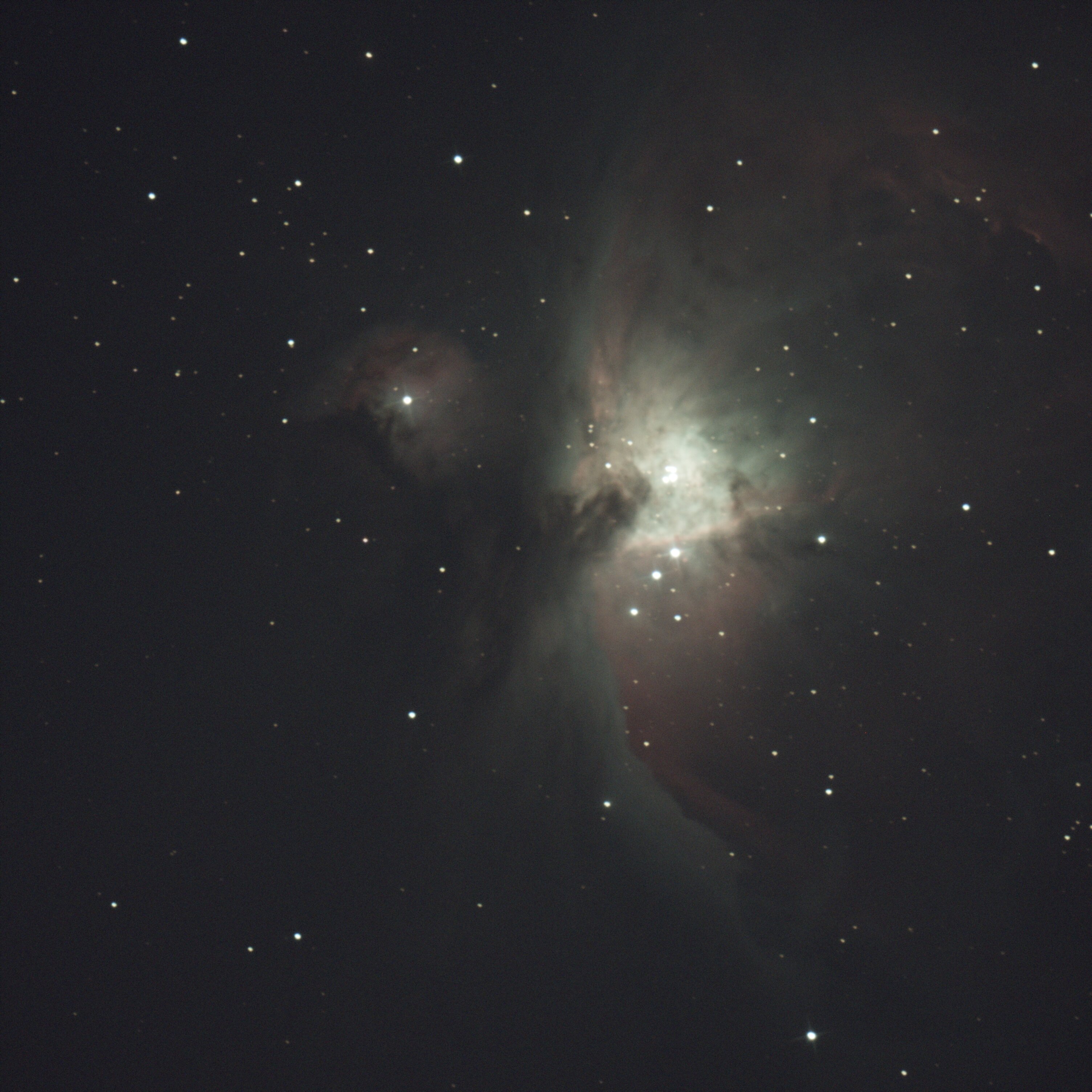

bon,  après callage du suport du 1ere avec des rondelles pour pousser un peu plus vers le haut que ce que permet les molettes de colim, ça passe pour la map ... mais avec le po à moins d'un MM du 0....220114195814.thumb.jpg.372d354c7dba9db43b36c9f997eaab78.jpg
une brute du soir de 5 sec la lune dans la tronche... j'ai pas forcé le tps ça j'ai fait un alignement du dsc sur ... la lune... 😁 donc suivi dans les choux mais on s'en fou pour tester la map et le champ ...
Le correcteur marche bien et le gain de champ est sympa....
sans le correcteur ça 🤮🤮🤮
avec le paracor c'est top mais le champ est très petit...
bref,  tout va bien....
